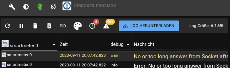

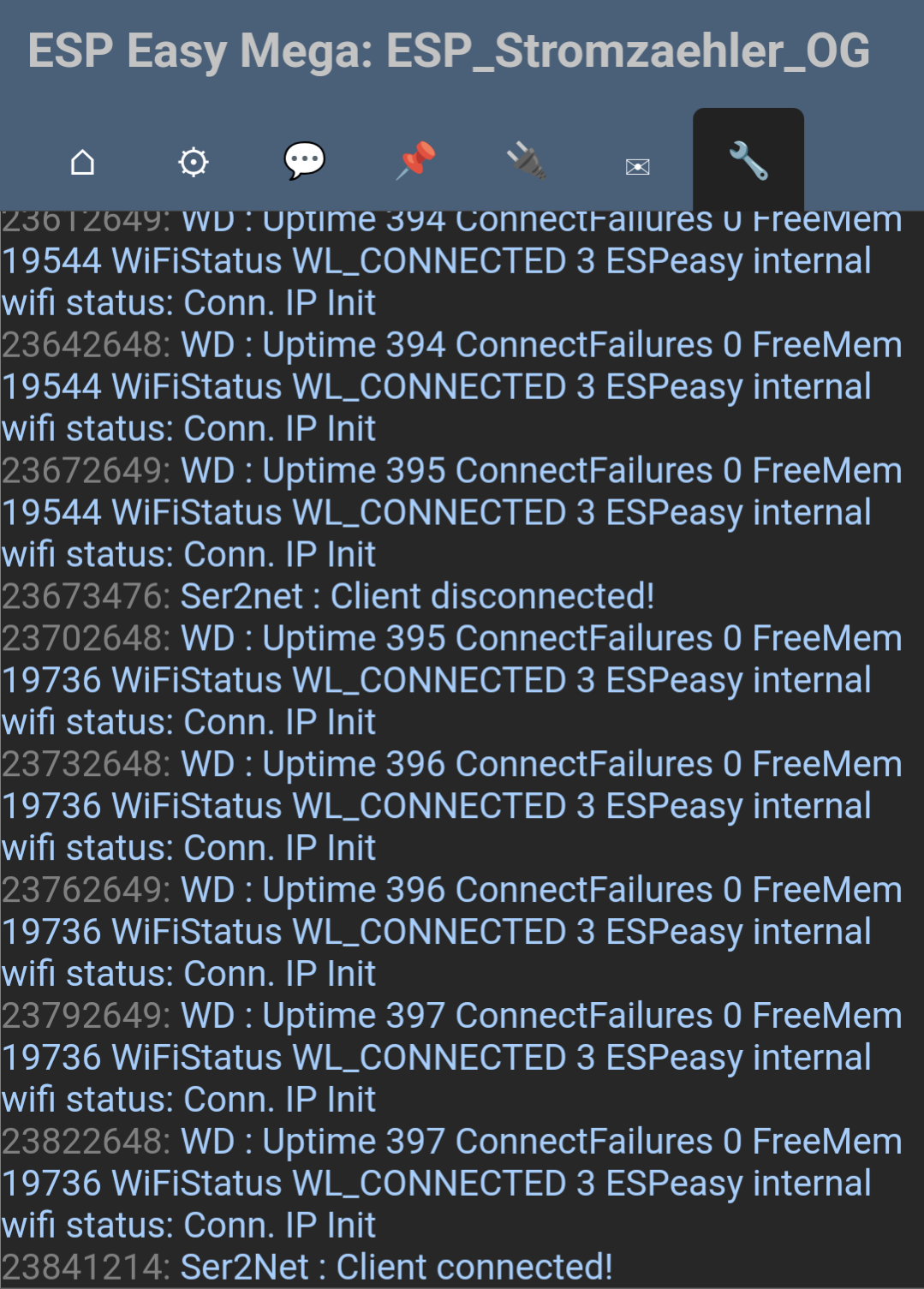

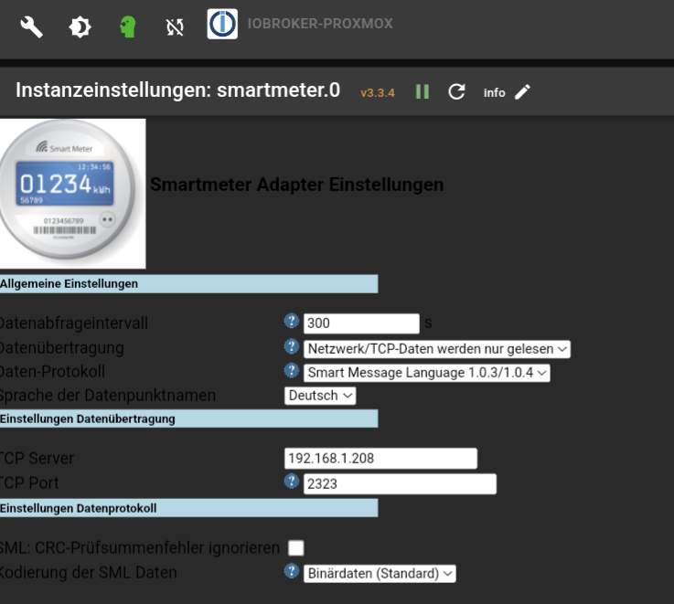

      ich habe einen Hichi IR TTL, diesen habe ich an ein Wemos D1 Mini angeschlossen. Auf dem D1 läuft ESPEasy als Serial Server konfiguriert.
      Die TCP Verbindung stellt der iobroker.smartmeter Adapter her. Ich bekomme aber keine Daten.
      Der Zähler ist ein Landis+Gyr E320 und die Daten sind einsehbar. Die IR Leuchte blinkt auch in Abständen.

          Homoran Global Moderator Administrators @florianru1984 last edited by
          @florianru1984 sagte in IR TTL keine Daten:
          Das klingt gewaltig von hinten durch die Brust ins Auge.
          nur zum Verständnis
          tut er das?
          der Adapter war ursprünglich nur für USB Köpfe am iob Server, ist mittlerweile aufgebohrt. Ich weiß allerdings nicht ob er das jann.
          Bitte Konfig zeigen
          Also definitiv nur Transport des Signals?
          keine Bearbeitung?
          • florianru1984
            florianru1984 last edited by florianru1984
            Screenshot_20230911-200912.png Screenshot_20230911-201008.png Screenshot_20230911-201042.png
            Adapter habe ich schon um 180⁰ gedreht, hatte keinen Effekt.
            In ESPEasy habe ich TX und RX GPIOs auch schon durchgetauscht.
