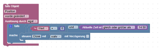

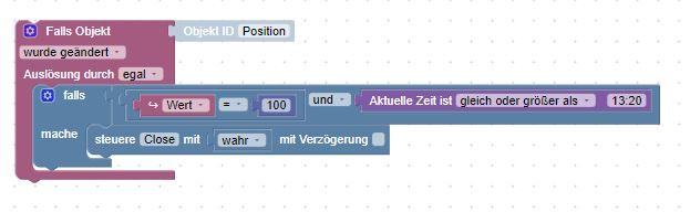

      ich verstehe nicht was ich falsch mache :
      es ist ein shelly 2.5. leider läuft die markise nicht zu.
      danke für die Hilfe
      • crunchip
        @kellerkind-86 wann soll denn die Markise geschlossen werden?
        das ist dann auch dein Auslöser/Trigger
        in deinem Fall ist es Position, erst wenn sich position ändert passiert etwas
        K Homoran 3 Replies Last reply Reply Quote 0
          Kellerkind-86 @crunchip last edited by
          @crunchip oh man... sorry,, jetzt wo ich es lese... 🙇‍♂️ 🙆‍♂️
          danke. ich poste gleich das richtige..
          war nur mal als test gedacht..
          danke
            @crunchip
            dann so :
              Homoran Global Moderator Administrators @Kellerkind-86 last edited by
              @kellerkind-86 sagte in Blockly verständnisfrage:
              dann so :
              nöö! ist das selbe was den Trigger angeht.
              wann soll close gestartet werden, wenn sich die Markise zuletzt vor dem Zeitbeteich verändert hatte?

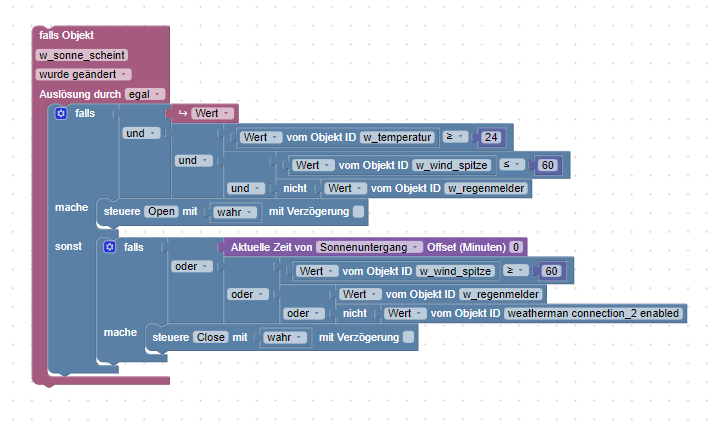

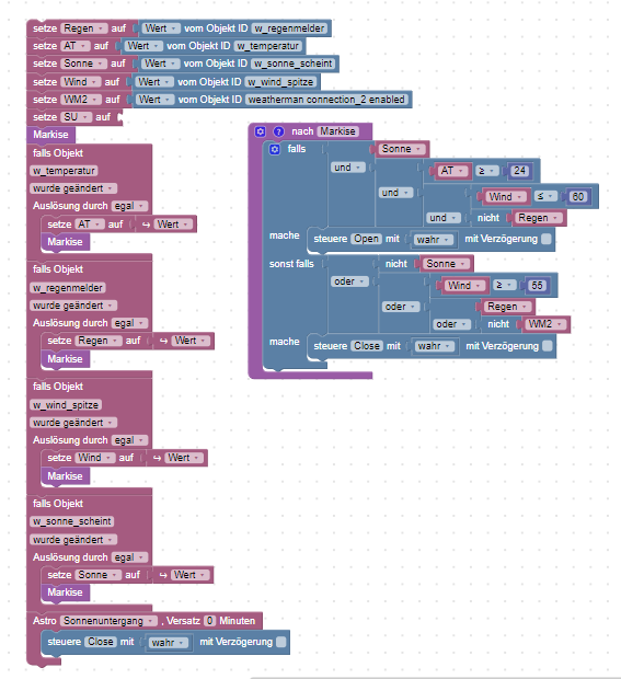

                                bitte nicht den Kopf abreißen... ich hab mal was versucht und hoffe es passt
                                also der Trigger ist die wetterstation.. sobald (sonne_scheint auf true steht, soll geprüft werden ob die anderen Bedingungen auch zutreffen.
                                die markise soll erst wieder eingefahren werden wenn eines der Bedingungen greift .
                                kann man das so machen ?
                                danke für die Hilfe dazu.
                                  dann nutzt die Zeit im sonst dir gar nichts solange sich sonne-scheint nicht ändert

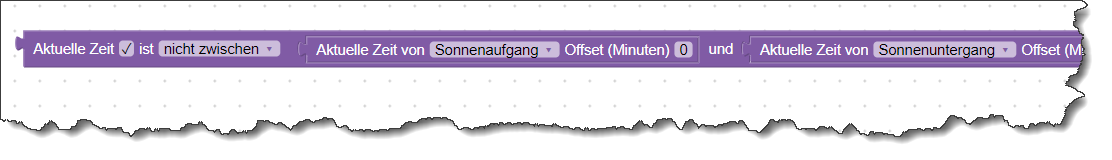

                                        So wie Du das gemacht hast, liefert Dir der Block lediglich die Zeit für den Sonnenuntergang.
                                        Und der ist immer > 0 und ergibt somit als Bool'scher Ausdruck immer true.
                                        Was Du dort willst ist vermutlich eine Prüfung, ob die aktuelle Uhrzeit nicht zwischen Sonnenauf- und untergang liegt.
                                        Dafür gibt es einen speziellen Block.

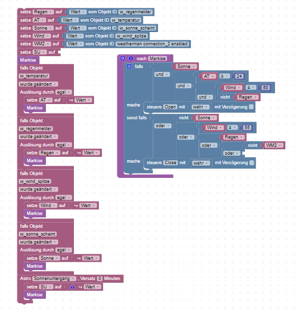

                                          Homoran Global Moderator Administrators @Codierknecht last edited by
                                          @codierknecht aber selbst der Block nutzt ihm an der Stelle nichts, da er auf Änderung von w_sonne_scheint triggert

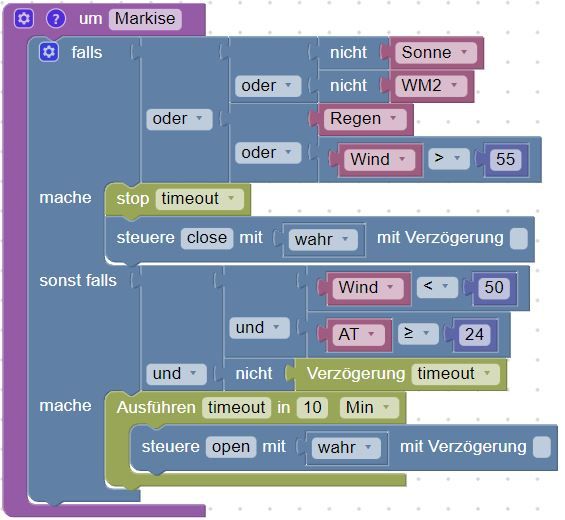

                                            @kellerkind-86 hab gerade mal kurz durchgeblättert, hier ist ein ähnlicher Fall der gewünschten Umsetzung
                                            https://forum.iobroker.net/post/1032577
