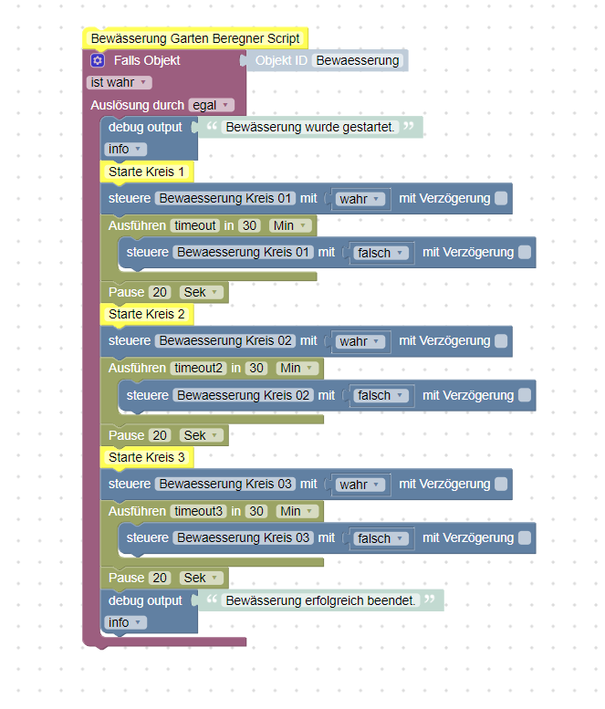

      Hallo, ich habe mir ein Script gebaut, mit welchem ich über einen meiner knx glastaster meine bewässerung schalten will. leider macht das script irgendwie nicht alles so wie ich will. wenn ich den knopf drücke wird das objekt "Bewaesserung" auf true gesetzt (nur während des drückens) und das Script fängt an zu laufen. bis dahin so gut....nur dann gehen irgendwie nicht wie ich das möchte die ventile nacheinander auf und zu sondern alle an. was mache ich falsch?

        Der timeout bezieht sich nur auf das was in ihm abgelegt ist, das was darunter kommt, wird mit dem Trigger gestartet .
        overfl0w 1 Reply Last reply Reply Quote 0
        • overfl0w
          overfl0w @Jan1 last edited by
          @jan1 okay verstehe. wie kann ich das denn am schlausten umbauen, dass die kreise erst nach 30min wechseln?

            Es wird nur mit je 20 s Versatz gestartet und beendet.

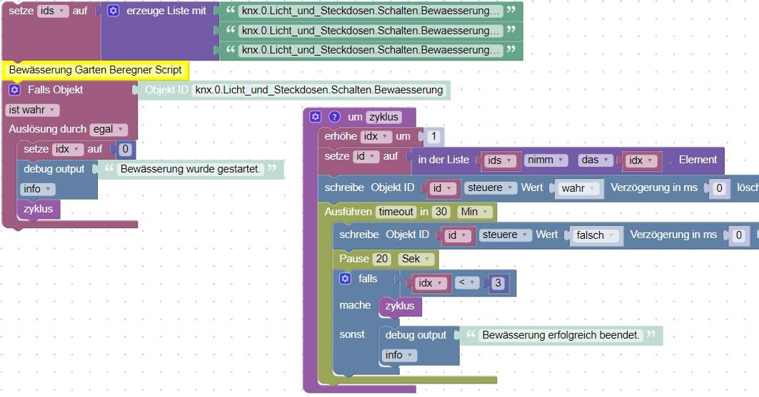

            Vorschlag:

              MEGA! kannst du mir die Blöcke exportieren? dann spare ich mir das zusammen geklicke und brauch nur noch die objekte setzen.
              danke schonmal.. sieht um einiges professioneller aus und nach längerem anwschauen macht das mit den 20 sek sinn...

                @overfl0w sagte: Blöcke exportieren?

                @overfl0w sagte in Kleines Bewässerungsscript mit Fehler:
                Die IDs sind bereits als String eingesetzt.

                  @paul53 Danke! ich teste das Script direkt morgen nach der Arbeit im hellen 🙂

                    Bitte entschuldige, dass ich mich jetzt erst melde. Das Script läuft perfekt durch. Vielen Dank.
