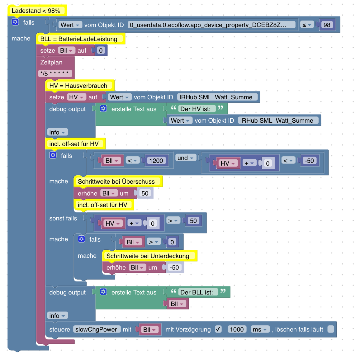

                Accu @paul53 last edited by Accu
                @paul53 ich habe mich mal selbst an einem Blockly versucht. Aber irgendwie geht es nicht wie ich mir das vorstelle:
                der Solarüberschuss kann so maximal 1.400W werden.
                Das Problem ist irgendwie, dass das Script die Ladeleistung rauf und runter regelt, statt sie auf Null zu halten (siehe unterer Bildrand mit den Debug Werten)
                Ich stelle mir das so vor. Alle 10s soll überprüft werden was der akutelle Hausverbrauch (Real Power) ist. Bei z.B. - 945W soll mit 900 W die Batterie geladen werden (SloChgPower).
                Das Problem was ich habe. Ich setze z.B. die 900 W Ladeleistung für die Batterie, was zur Folge hat, dass dann der Hausverbrauch hoch geht und der freie Solarüberschuss um die 900W weniger wird, in dem Bsp dann auf -45W. Was immer noch ok ist. (ich sollte dazu sagen dass ich AC Lade) d.h. ich habe von den Solarzellen den überschuss schon in meinem Hausnetz.
                Erst wenn dann eine Wolke kommt und der gesamt überschuss auf z.B. -800W sinkt sollte das nachkorrigiert werden.
                Irgendwie stehe ich aber gerade auf dem Schlauch.

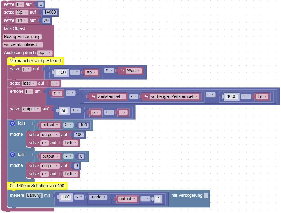

                      paul53 @Accu last edited by paul53
                      @accu sagte: Erklärung zu deinem Skript.
                      Das ist die Umsetzung eines PI-Reglers mit Kp = -1400 / Xp = -0,1. p enthält den Proportionalanteil, i den Integralanteil. Mit lasti wird verhindert, dass der Integralanteil weiter läuft, wenn der Regler begrenzt (output 0 / 100).
                      @accu sagte in Solarüberschuss immer auf Null ausbalancieren:
                      Was sind den i, xP, Tn?
                      Xp nennt sich Proportionalband
                      Tn ist die Nachstellzeit in s

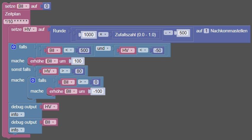

                        @accu ,
                        oder
                        alle z.B. 20sec
                           (Bll + HV) < -50 dann Bll = Bll + 100
                           (Bll + HV) > 80 dann if Bll > 0 dann Bll = Bll - 100
                        mit den Werten kann man dann noch spielen.

                          Accu @Wal last edited by Accu
                          @wal MEEEEEGGGAA dank Walter. Sieht erstmal gut aus. Ich spiele mal mit den Werten rum. vielen Dank.
                          Was ich noch nicht ganz begriffen habe ist, wie du ausschließt dass die beiden Variablen sich gegenseitig lfd. beeinflussen. Also, wenn die Ladeleistung hochgesetzt wird, dann führt das ja auch dazu dass der verfügbare Solar-Überschuss im Netz weniger wird, welcher dann wiederum ja die einstellbare Ladeleistung beeinflusst.
                          Wal 2 Replies Last reply Reply Quote 0
                          • Wal
                            Wal Developer @Accu last edited by
                            @accu ,
                            weil ich die Ladeleistung zu der aktuellen Netzentnahme addiere und dann erst vergleiche und es ist auch eine Hysterese vorhanden, damit die Ladeleistung nicht hin und her kippelt.
                            Wenn du mit deinen Werten dann arbeiten möchtest, musst du die setzen Sachen entfernen, ich denke das du das weißt.
                            • Wal
                              Wal Developer @Accu last edited by Wal
                              @accu ,
                              ich habe mir ein bisschen Zeit genommen und alles nochmal durch den Kopf gehen lassen.
                              Man darf nur die Hysterese einbauen, sonst können sich die Werte beeinflussen wie du es festgestellt hast.
                              Mit den 500 begrenzt du die Ladeleistung auf 500W.
                              Fällt die Netzentnahme unter -50W z.B. -70W wird die Ladeleistung um 100W erhöht.
                              Die Netzentnahme steigt jetzt auf 30W (-70W + 100W).
                              30W ist aber kleiner 80W und größer -50W also ändert sich nichts.

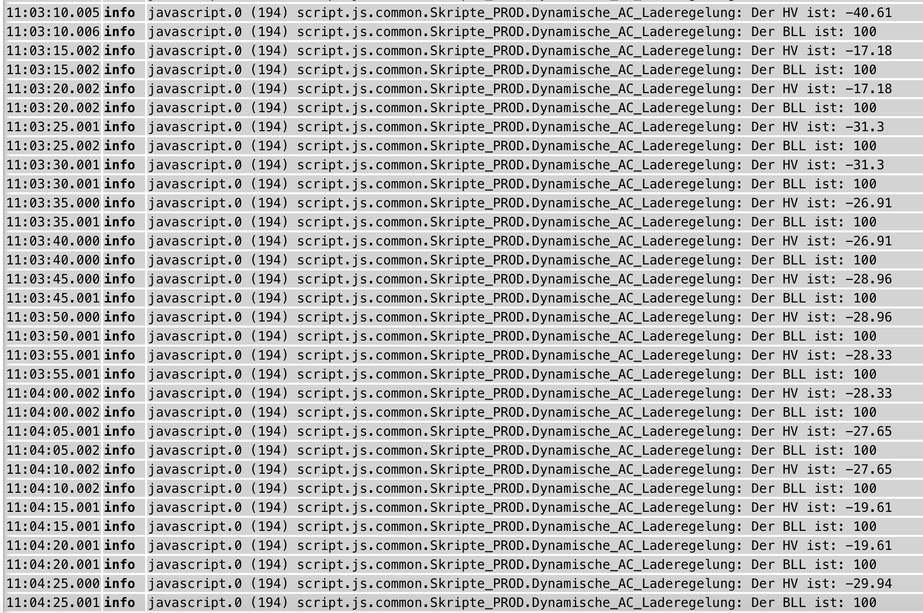

                                @wal super Walter. Mein Skript schaut jetzt so aus.
                                Nach ersten Tests läuft das ganze jetzt wesentlich stabiler und der Ladewert, wird nicht permanent rauf- und runter reguliert. Allerdings habe ich jetzt Fälle wo er auch gerne mal 60W ins plus geht und mit Hausstrom lädt.
                                Seltsam ist auch, dass er nicht auf 50W runter reguliert bei niedrigen Solarüberschusswerten. Hier dazu mal das Protokoll:
                                Wal Homoran 2 Replies Last reply Reply Quote 0
                                • Wal
                                  @accu ,
                                  wie hoch sind deine Ladeleistungsschritte die du Setzen kannst jetzt im Normalbetrieb, oben hast du was von 100 geschrieben und im Skript hast du 50 stehen ?
                                  Je höher die Hysterese und Regelintervall, desto weniger schwankt das Ganze.
                                      @wal ich habe mal etwas mit den Werten rumgespielt. Bei Überschuss erhöhe ich die Ladeleistung in 20ger schritten, wenn ich nur noch Netzstrom habe, dann reduziere ich die Ladeleistung in 50ger Schritten.
                                      Wal 1 Reply Last reply Reply Quote 0
                                      • Wal
                                        @accu ,
                                        wenn du weniger Netzstrom nutzen möchtest, musst du mit der Hysterese weiter ins negative.
                                        -80 und +20 beim Vergleich.
