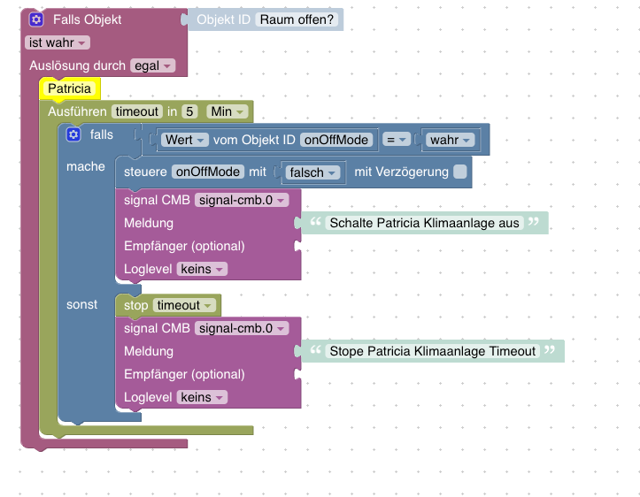

      ich versuche für eine Klimaanlage die Türen/Fenster in einem Zimmer zu überwachen und habe dafür ein Blockly gebaut:
      Ich überwache (Trigger) hier einen Bolean Wert, der wahr wird, falls Fenster und/oder Türen offen sind (https://github.com/Pittini/iobroker-Fensterauswertung)
      Wenn der Trigger feuert, sollte der Blockly dann 5min (falls der Trigger noch erfüllt ist) und die Klimaanlage eingeschaltet ist, diese ausschalten. Sollte vor Ende der 5min der Raum geschlossen sein (Ist offen = false) sollte nichts passieren.
      Leider geht die Klimaanlage IMMER aus - wo liegt mein Fehler?
      Danke, Christian

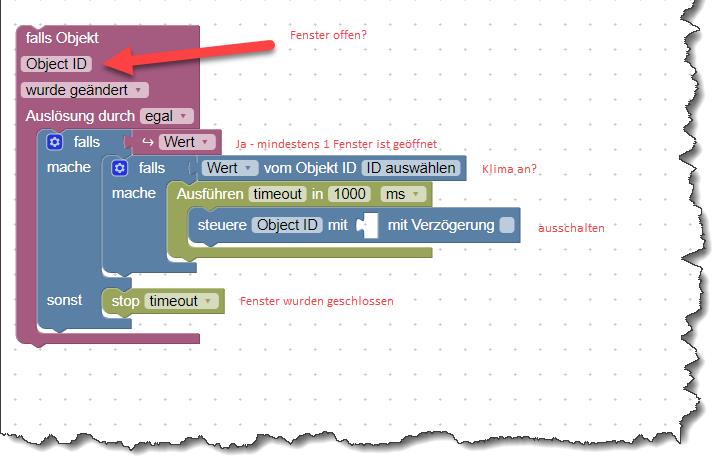

        Der timeout gehört nur in den "Falls" Block.
        Im "Sonst" wird er gestoppt.
        Edit: Prinzipiell so:

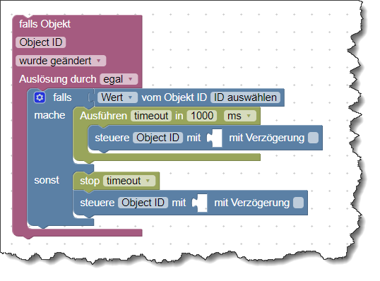

              • ch90045
                ch90045 @ch90045 last edited by
                @Codierknecht geht das so auch?
                Homoran Codierknecht 2 Replies Last reply Reply Quote 0
                  Homoran Global Moderator Administrators @ch90045 last edited by
                  @ch90045 was soll der stop timeout im timeout selber bewirken?
                  ch90045 1 Reply Last reply Reply Quote 0
                  • ch90045
                    ch90045 @Homoran last edited by
                    @homoran Gut das du das fragst - ich nehme mal zu 100% an, dass der so nicht funktioniert. Die Idee ist, dass wenn der Raum auf "offen = false" geht, die Ausschaltung unterbrochen wird. Heute morgen hatte ich noch einen Plan - inzwischen bin ich von mir selber verwirrt
                      @ch90045 sagte in Timeout - stehe auf dem Schlauch:
                      das ist ja auch korrekt und wird im Blockly von @codierknecht auch umgesetzt.
                      bei dir ist das im timeout, wird also erst abgearbeitet wenn der timeout bereits beendet ist.

                        Codierknecht Developer Most Active @ch90045 last edited by Codierknecht
                        Nein!
                        Wie @Homoran schon schrieb, muss der Stopp des Timeouts außerhalb desselben deklariert sein.
                        Sonst bringt das exakt nix.
                        Hier noch mal kommentiert.
                        ch90045 1 Reply Last reply Reply Quote 1

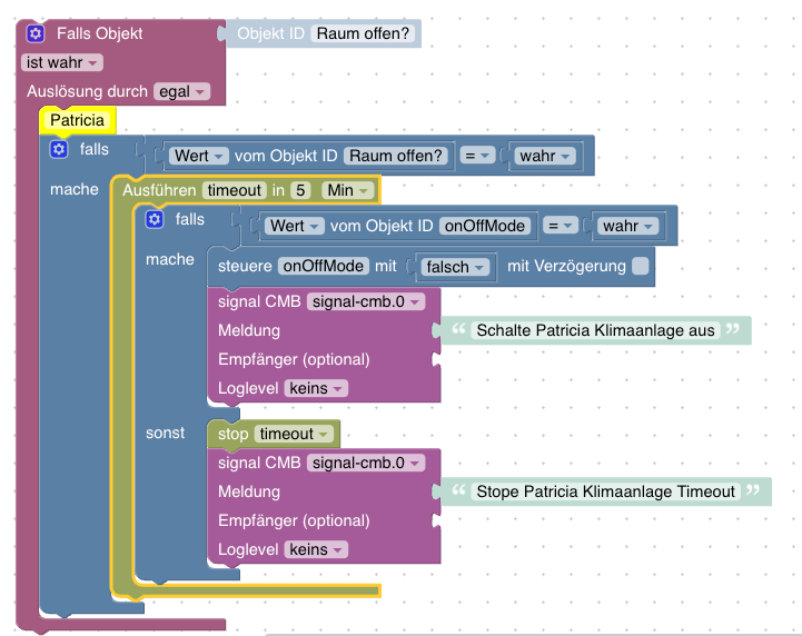

                        • ch90045
                          ch90045 @Codierknecht last edited by
                          @codierknecht
                          So?
                          • Codierknecht
                            @ch90045
                            Das "Sonst" tritt bei Dir nie ein, weil Du oben auf "Ist wahr" triggerst.

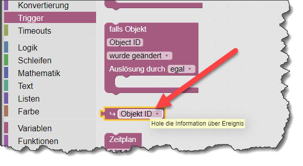

                            Innerhalb eines Triggers liest man nicht nochmal den Wert des betroffenen Objektes. Die Eigenschaften des Objektes sind beim Auslösen des Trigger bereits bekannt.
                            Dafür gibt es den Block "Objekt ID" im Bereich Trigger. Das ändert man dann in "Wert".
                            ch90045 Codierknecht 2 Replies Last reply Reply Quote 1

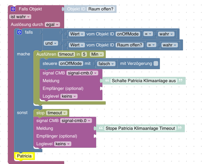

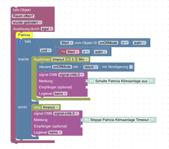

                            • ch90045
                              @codierknecht @Homoran
                              Danke! Ich glaube, nun geht es:
                                noch die Optimierung
                                @codierknecht sagte in Timeout - stehe auf dem Schlauch:
                                und gut ist
                                • Codierknecht
                                  Codierknecht Developer Most Active @Codierknecht last edited by
                                  @ch90045
                                  Das "Wert von Objekt-ID" für "Raum offen" solltest Du noch ändern.

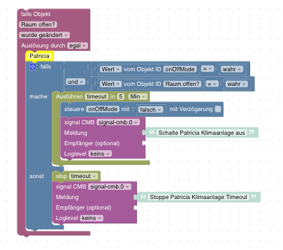

                                  • ch90045
                                    @codierknecht & @Homoran
                                    so?
                                      @ch90045 das =wahr kann auch noch weg
