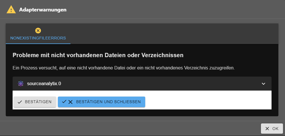

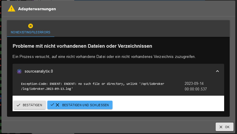

      Hallo Zusammen,
      ich bekomme in unregelmäßigen Abständen einen Fehler des Adapters sourceanalytix.
      Scheinbar versucht der Adapter das log file zu öffnen, was fehl schlägt:

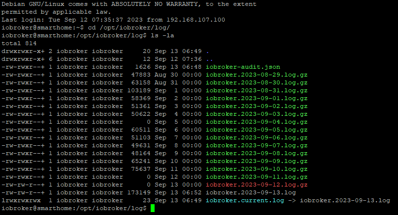

      Hier der output von ls -la im Log-Verzeichnis:
      Ich bin irritiert, da das Log scheinbar leer ist. Das passiert leider in unregelmäßigen Abständen. Zu der Zeit laufen keine Backups, auch keine Proxmoxs Backups/Snapshots o. Ä.!

        @heikobayer sagte in Source Analytix fehlerhaft --> log Datei nicht verfügbar!:
        zumindest sieht man eine Wiederholung genau nach 7 Tagen

          HeikoBayer @crunchip last edited by
          @crunchip Leider nein! Das war auch meine erste Vermutung. Daher der Hinweis aus die Backups. Aber leider keine regelmäßigen Abstände. Siehe hier:
          Die vielen Nachkomma Stellen wundern mich auch. Könnte mir vorstellen, es kommt von der Kalkulation des Adapters, da dieser nicht auf das Log zugreifen kann.
          Generell frage ich mich, ob ich ein systemisches Problem habe, da das log nicht erstellt wird, oder ob der Adapter ein Problem hat und deshalb das log nicht erstellt wird. Konnte ja schließlich das log von gestern untertags sehen und auch hier posten.

          • crunchip
            crunchip Forum Testing Most Active @HeikoBayer last edited by
            die Erstellung des Logs kommt ja nicht vom SA-Adapter, geh ich von aus, das da eher ein anderes Problem vorliegt
            wenn ich nach diesem Problem suche, finde ich https://forum.iobroker.net/post/965788 oder https://213.136.68.177/post/636803, aber keine Lösung
            der Adapter greift ja nicht aufs Log zu, gerechnet wird in der internen Datenbank
            die Nachkommastellen, sehen bei deinen alias wie aus?
            • crunchip
              Bin mittlerweile im beta-repo unterwegs
              welche version von SA läuft denn, hast du die aktuelle Version von git?
                HeikoBayer @crunchip last edited by HeikoBayer
                @crunchip sagte in Source Analytix fehlerhaft --> log Datei nicht verfügbar!:
                Würde ich so jetzt nicht ganz unterschreiben:
                Ich denke, hier will der Adapter sehr wohl auf das Logfile zugreifen. Fragt sich nur, ob der Adapter schuld ist, dass das logfile leer ist, oder der Adapter deswegen eben abstürzt, weil es leer ist!
                v0.4.14
                Ich habe jetzt mal die Logstufe auf Debug angepasst in der Hoffnung etwas mehr zu sehen.
                Welche Möglichkeiten gibt es denn noch zu loggen, warum das gezippte Logfile leer ist?
                • W
                  Wildbill last edited by Wildbill
                  Ich hatte/habe das auch ab und an mal. Meine Vermutung war immer, dass genau zu der Zeit, in der das alte Log gezipt wird und dann das neue erstellt, auch sourceanalytix seine Berechnungen startet, was ja ins Log schreiben will, was eben ab und an zu genau diesem Zeitpunkt nicht mehr oder noch nicht (ich denke noch nicht, da es ja im neuen Log des kommenden Tages landen soll) existiert. Um 0:00 ist ja der Tag rum und das neue Log beginnt, um 0:00 beginnt aber sourceanalytix auch mit seiner Arbeit und rechnet die Daten zusammen.
                  So zumindest stelle ich mir das vor. Warum es aber in 99% der Fälle/Tage fehlerfrei geht und hin und wieder sich wohl überschneidet ist mir auch nicht so ganz klar.
                  Gruss, Jürgen
                  EDIT: Vermutlich würde es sich verhindern lassen, wenn man den sourceanalytix auf loglevel error oder warn setzt. Die ganzen Meldungen der Berechnungen laufen ja als info auf. Wenn es nix zum Schreiben ins log gibt, dürfte es ja auch egal sein, wenn es mal zu diesem Zeitpunkt nicht verfügbar wäre.
                  • wendy2702
                    wendy2702 last edited by
                    Habe die Meldung auch heute zum erstenmal gesehen.
                    Erstmal noch nichts weiter gemacht und mal schauen ob/wann es erneut auftritt
                      HeikoBayer @Wildbill last edited by
                      @wildbill sagte in Source Analytix fehlerhaft --> log Datei nicht verfügbar!:
                      Ich habe den Log Level nun auf Warnung eingestellt und seitdem keine Fehler mehr! Vielen Dank für den Tip! Ich denke, das Thema kann von meiner Seite her geschlossen werden.
                        ManfredHi @HeikoBayer last edited by
                        @heikobayer
                        Hab diesen Fehler auch sporadisch. (siehe https://forum.iobroker.net/post/1062542)
                        Gibt es wirklich nur diese eine Lösung den Log-Level auf Warnings umzustellen?
                        • W
                          Wildbill @ManfredHi last edited by
                          @manfredhi Doch, auf eine neue Version warten. Aber was stört am loglevel error? Die Meldungen, die vom Adapter ansonsten im Log landen sind in meinen Augen nicht unbedingt nötig, ich will eben wissen, wenne s irgendwo Problem gibt.
                          Gruss, Jürgen
