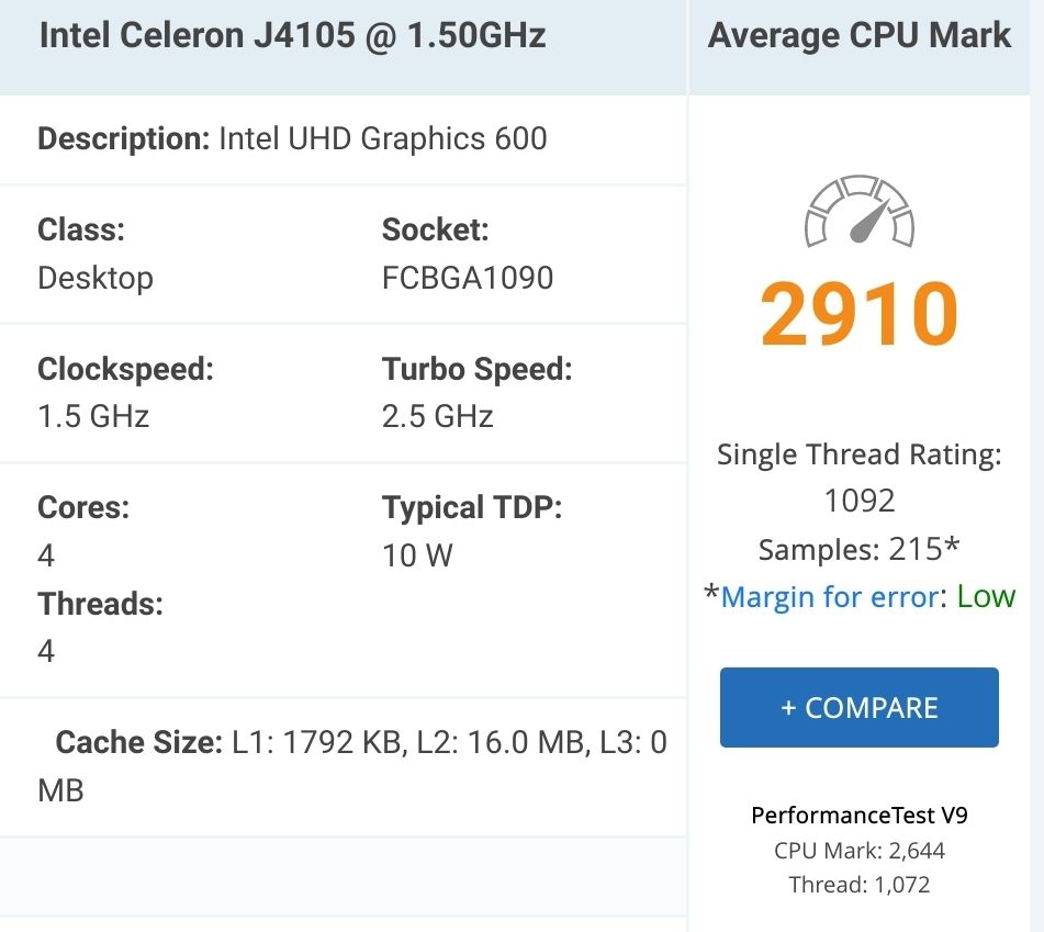

                        @homoran Der DELL Wyse 5070 kam in 2 Ausführungen, ich habe den Intel Celeron J4105 (Gemini Lake) ins Auge gefasst. Laut Anleitung ist RAM Austauschbar (https://www.dell.com/support/manuals/de-de/wyse-5070-thin-client/5070_std_ug/)
                        Ja, stimmt, Lovelace UI für NSPanel ist richtig. Es werden nur MQTT Befehle geschickt, vorher läuft aber serverseitig die Auswertung und das bringt den Raspi an die Grenze..
                        Im Übrigen sind mir 16W+ defintiv zu viel. Ich habe im Ganzen Haus an allen Ecken und Enden den Stromverbrauch optimiert, um trotz Side-by-Side + Tiefkühl + Getränkekühlschrank + 2 Waschmaschinen und Trockner sowie Klimaanlage und sonstigem Zeugs auf unter 4.500 kWh pro Jahr zu kommen, da sind schon 10W die Schmerzgrenze - da bin ich bei @Homoran
                        Homoran T 2 Replies Last reply Reply Quote 0
                          hansmeier last edited by
                          Jeder hat seine Präferenzen. Leistung kostet natürlich immer etwas mehr Geld. Aber ich bezweifle, daß man mit diesen Thin Clients vernünftig Proxmox betreiben kann.
                            Homoran Global Moderator Administrators @Frederik Buss last edited by
                            @frederik-buss sagte in Neuer Server für iobroker & Homematic:
                            ja, das RAM schon, aber wahrscheinlich nicht die CPU.
                            der ist was Stromverbrauch und Leistung angeht sicher eine gute Wahl

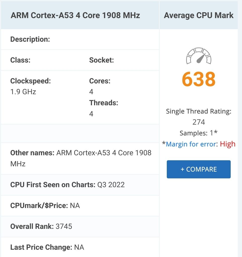

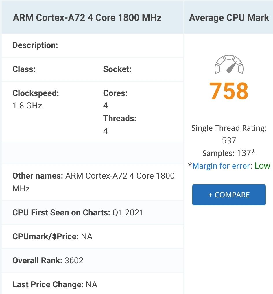

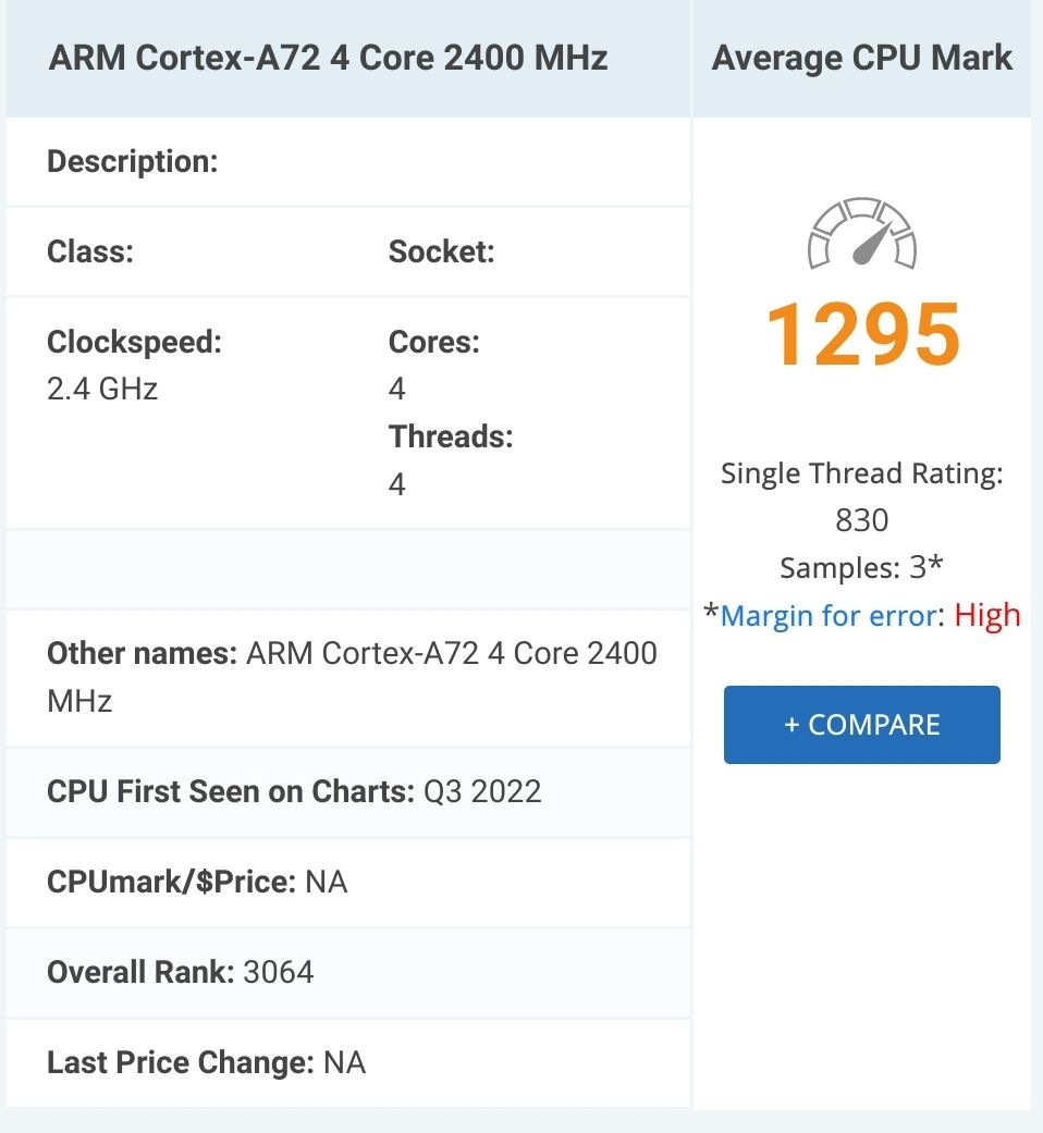

                                @homoran Danke! Auf den ersten Blick sieht das so aus, dass der CPU Benchmark ca. 6x höher ist als bei der Raspi4 CPU.. Nur so als Vergleich?
                                Homoran Jey Cee 3 Replies Last reply Reply Quote 0
                                  hansmeier @Homoran last edited by
                                  @homoran Wenn nur ioBroker und der eine oder andere LXC läuft passt das sicher noch. Da kommt es auf RAM an. Aber kommt noch die eine oder andere VM dazu, wird es zäh !
                                    hab da was von +/- 1000 für den pi im Kopf. Kann mich aber irren
                                    @hansmeier sagte in Neuer Server für iobroker & Homematic:
                                    nö, selbst mit einem NUC5PPYH und magerem alten Pentium hatte ich vier iob Test-VMs laufen. Da war der 8GB RAM nachher nur zu wenig
                                      Homoran Global Moderator Administrators @Frederik Buss last edited by Homoran
                                      @frederik-buss hab nachgesehen und hoffentlich die richtige cpu erwischt
                                      die kleineren Raspis
                                      liegen deutlich darunter
                                      beim A72 stört mich nur das ReleaseDatum q3 2022
                                      EDIT:
                                      das ist der richtige ab 2021
