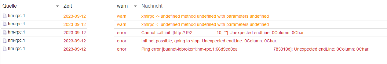

      ich betreibe seit einiger Zeit folgendes System:
      Synology NAS DS 918+
      Docker
      iobroker
      grafana
      influxdb
      Sowie Homematic CCU3 mit diversen Aktoren, Tempmessungen und einem Leisutngsmessegerät für mein Balkonkraftwerk.
      Bislang funktionierte alles problemlos. Nun habe ich seit einigen Wochen das Problem, dass die Daten der Leistungnsmessung ca. alle 10- 12 Std abbrechen und nicht mehr aktualisiert werden. Dann starte ich die Adapter von Homematic sowie der influx DB neu und die Daten werden wieder ca. 10-12 Std. aktualisiert.
      Im Log bekomme ich folgende Fehlermeldungen:
      • Glasfaser
        Glasfaser @jegr last edited by Glasfaser
        @jegr sagte in Homematic CCU3 Verbindungsabbrüche keine Aktualisierung:
        mit dem Schnipsel kann man nicht viel anfangen .
        Bitte die vollständige Meldung vom Log hier in Code-Tags </> posten.
        Du brauchst keine Interen IP unkenntlich machen , damit kann keiner was mit anfangen und erschwert auch zur Fehlersuche
        würde auf ein Netzwerkproblem tippen , warum sollen zwei Adapter ausfallen und laut der Briefmarke sehe ich auch ein Ping Fehler .
        Wo ist Influxdb installiert !?
