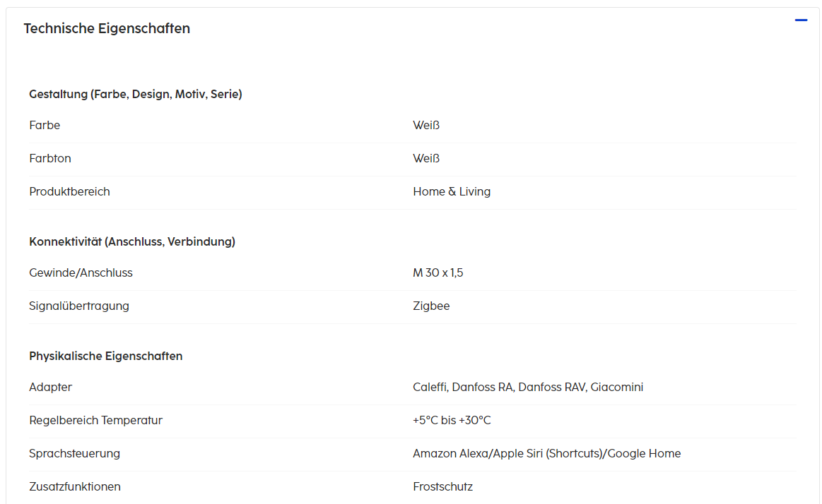

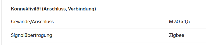

            Gemäss Technischen Eigenschaften (zu finden auf der Hama Page) ist die Verbindung zum Gateway Zigbee.
            Thomas Braun ? 2 Replies Last reply Reply Quote 0
              Thomas Braun Most Active @MC_Quinn last edited by
              Die scheinen sich aber nicht ganz einig zu sein:
              Oder es ist gemeint, dass das Gateway per WLAN, die Termostate aber per Zigbee angebunden sind.

                Widersprüchlich ist, dass in der technischen Beschreibung von Zigbee die Rede ist
                Konnektivität (Anschluss, Verbindung)
                Gewinde/Anschluss 	M 30 x 1,5
                Signalübertragung 	Zigbee
                So wie das aussieht, funken die Thermostate nach dem Zigbee Standard zum Gateway, das dann wiederum mit WLAN funkt, was ja auch insoweit logisch erscheint, als die Thermostate ja mit Batterien betrieben werden und WLAN da eher schlecht geeignet ist, wegen Stromverbrauch.

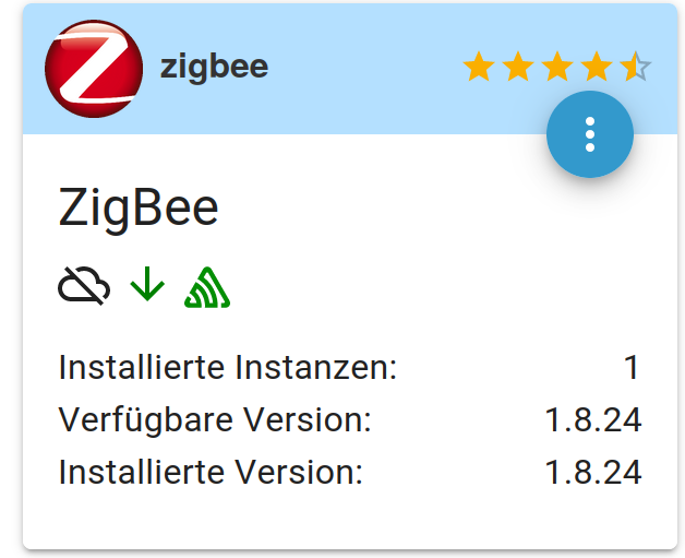

                              Wie @Winni schon schreibt, hier hast du zunächst ganz andere Baustellen. Wenn beides parallel läuft, kann das meines Wissens nicht funktionieren, weil beide veruchen, auf den Stick zuzugreifen.

                                    Thomas Braun Most Active @MC_Quinn last edited by Thomas Braun
                                    @mc_quinn sagte in HAMA Heizungsthermotat:
                                    beisst sich der mit dem DeConz?
                                    Ja. Die dürfen/können nicht parallel laufen.
                                    Insbesondere darf der deconz.service und der deconz-gui.service nicht laufen.
                                    Check das mit:
                                    systemctl status deconz*

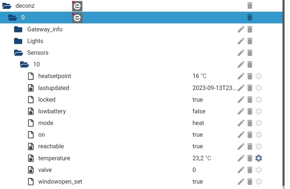

                                      Freude herrscht! 😀 Der Hama konnte erfolgreich an deConz angemeldet werden.
                                      Er wird jedoch als Sensor aufgeführt und in der Phoscon App/Web sehe ich lediglich Hersteller, Produkt, Version, aktuelle Temperatur und wann er zuletzt aktualisiert hat.
                                      Jedoch wichtiger ist, dass der Hama in den Objekten unter deConz vollständig auftaucht.
                                      Und so über Blockly "Smart" wird.
                                      Wie es dazu kam:
                                      • Am Raspberry update / upgrade gemacht
                                      • zigebee, zigbee2mqtt und deConz deinstalliert
                                      • Nodejs auf die aktuellste Version angehoben
                                      • deConz wieder installiert
                                      • Conbee Stick update auf aktuellste FW (es gibt eine BETA Phoscon APP) hier
                                      Ich danke allen für eure mithilfe.
