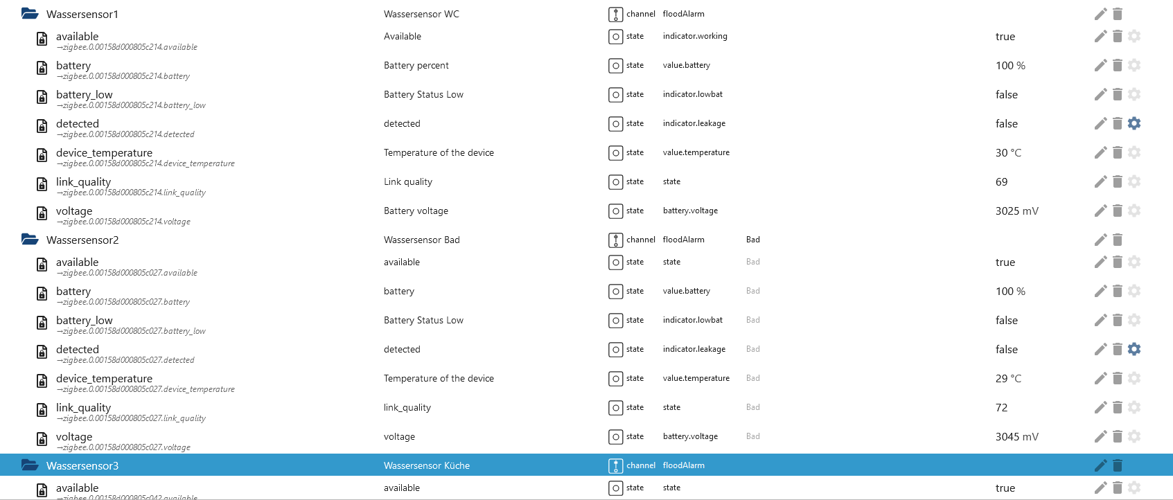

          so sehen die Aquaras eigentlich aus:
          aber nachdem ich bei einem den Raum ergänzt habe, war "voltage" auf einmal auf "available" verlinkt und änliche seltsamkeiten, wie z.b. Rollen verändert.
            Da ist auch der Grund, warum es als Temperatur erkannt wird. 🙂
            Brauchst du die states wirklich alle? In einer Visualisierung oder in Skripten? Sonst würde ich vorschlagen da welche rauszunehmen. Die "device_temperature" ist halt für den type-detector ganz klar ein Temperaturgerät.

            Was du auf dem Bild siehst, ist, dass der type-detector einen Temperatursensor gefunden hat. Der hat den state "ACTUAL" wo er den Temperaturleser rein erkannt hat. Passt also. Die anderen states konnte er bei dem Gerät (richtigerweise) nicht zuordnen, weil sie nicht unterstützt werden.
            Der Name des states ist dabei egal, wie du siehst / oben schon geschrieben: hier ist "device_temperature" "ACTUAL" zugeordnet worden. Das "ACTUAL" ist halt für eine Visualisierung interessant. Wie die heißen, kannst du in der Devices.md nachgucken.
            Eine wirkliche Liste dazu gibt es nicht. Bei Sensoren ist normalerweise "ACTUAL" der aktuell gelesene Wert. Manchmal gibt es noch "SECONDARY" (z.B. Feuchitgkeit bei Temperatursensor). Bei Sachen, die geschaltet werden, gibt es oft "ON" und Optional "ACTUAL" für Rückmeldung des Wertes vom Gerät. Für Sachen, die eingestellt werden können (also z.B. Dimmer oder Zieltemperatur) gibt es "SET".
