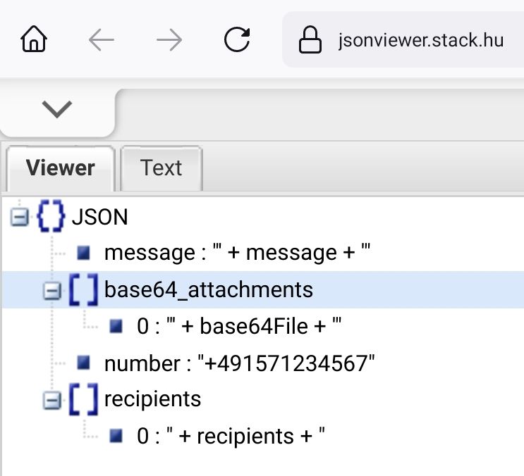

              Homoran Global Moderator Administrators @haus-automatisierung last edited by
              @haus-automatisierung sagte in signal-rest-api: Nachricht mit Bild senden:
              irgendwelche Anführungszeichen
