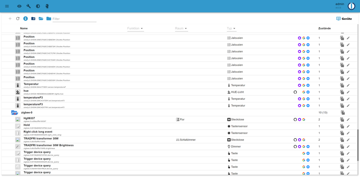

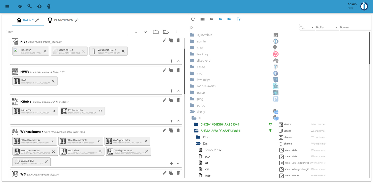

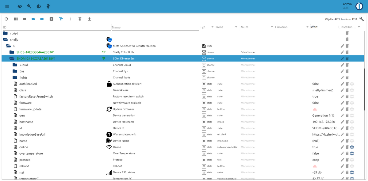

      Habe gerade unter Aufzählungen die Räume zugeordnet.
      Alles soweit bestens, wird in den Objekten auch richtig angezeigt.
      Bin noch im
      Admin 6.3.5
      devices 1.1.5
      Node.js v14.19.1
      NPM 6.14.16
      1. ) Leider wird aber unter der Geräte-Ansicht nur für 2 Geräte der Raum angezeigt. Ansonsten nichts. Was mache ich falsch?
      2.) Außerdem hatte ich gehofft, dass bei Erstellung eines Alias auch der Verweis auf den Raum übernommen wird. Ist aber auch nicht so. Geht das nicht oder mache ich hier auch ein Fehler?
      Vielen Dank!

                                So, nun habe ich das System neu aufgesetzt. Leider funktioniert die Zuweisung der Räume immer noch nicht.
                                In den Aufzählungen und Objekten ist überall der richtige Raum. Unter Geräte und bei einem Alias bleibt die Raumbezeichnung leer (Screenshots im 1. post)
                                Könnte mir hier bitte nochmals jemand helfen?
