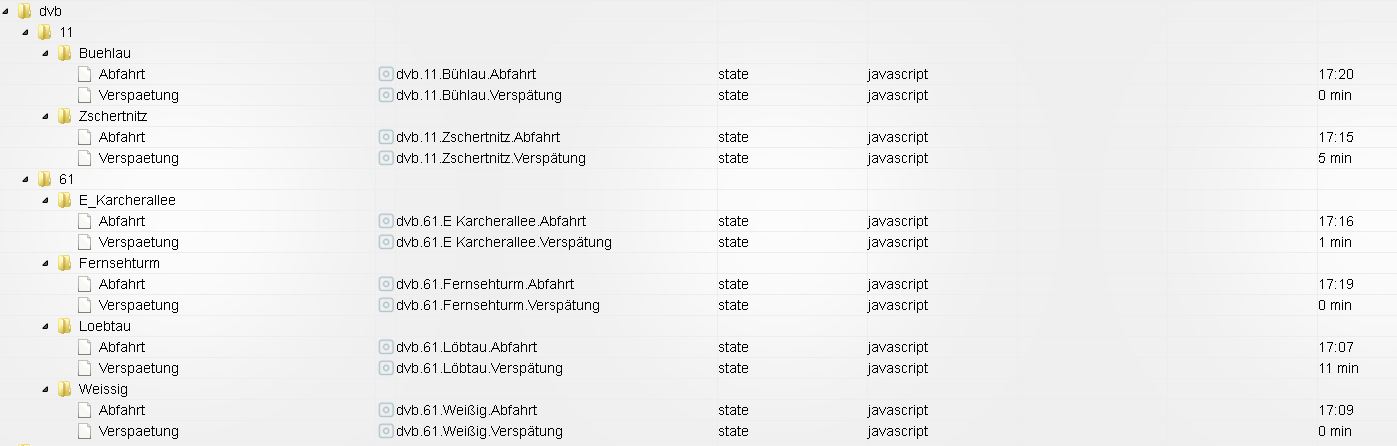

        EDIT: So sieht es dann im Reiter "Objekte" aus:
