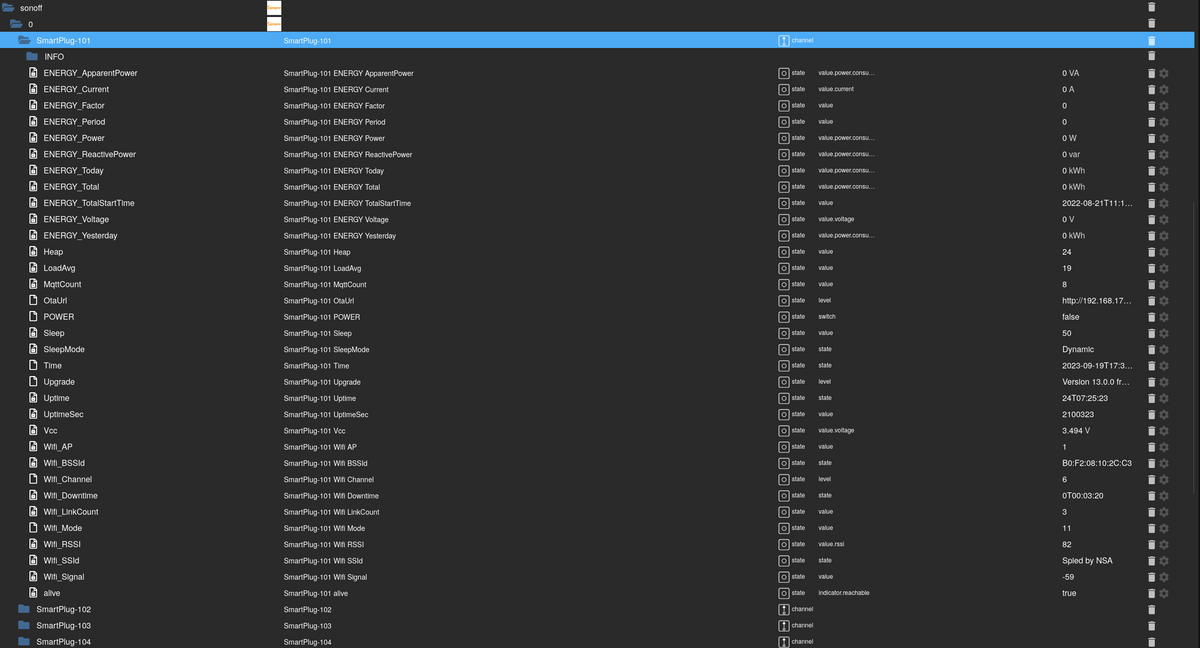

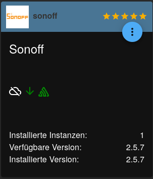

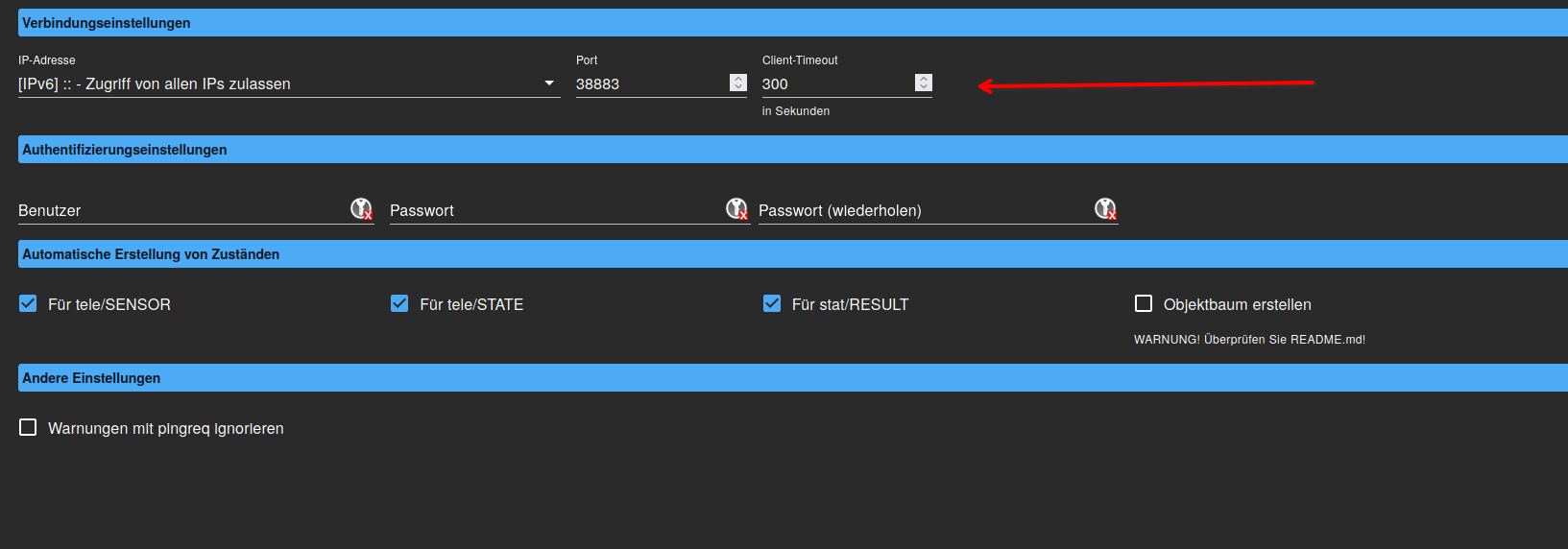

                          einerseits geht der Sonoff Adapter,
                          Einstellung, da wo der rote Pfeil ist, das ist was Du in Tasmota bei mqtt eintragen musst,
                          der zerlegt Dir auch gleich die DP
