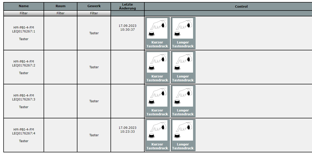

        Du musst die Tasterschnittstelle nehmen !
        HM-PBI-4-FM
