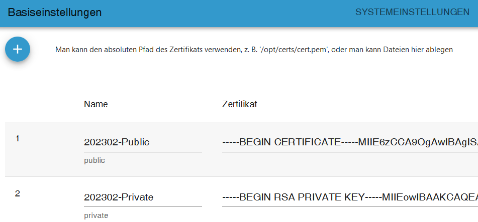

                          Ich habe das so gelöst, dass ich die vom ACME-Adapter generierten Zertifikate händisch aus den Objekten (system.certificates) in den Systemeinstellungen/Zertifikate im ioBroker kopiert habe:
                          Diese benutze ich dann im Web-Adapter!
