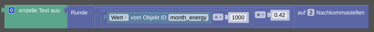

      Ist mein Blockly richtig um mir den Monatlichen Verbrauch meiner Steckdose (Tapo P110, Waschmaschiene) in Euro in Telegram anzeigen zu lassen?

        Homoran Global Moderator Administrators @Walter White last edited by
        @walter-white sagte in Monatliche Verbrauch in Euro in Telegram anzeigen lassen.:
        Ist das so richtig gedacht?
        was ist das denn für ein Wert?
        • im Moment steht da eine 1
        • heute ist der 14. also knapp ein halber Monat rum
        • und das dann noch durch 1000 teilen?
        Da braucht es schon mehr Informationen

          Durch 1000 um die Watt in kw umzurechnen, und dann mal Strompreis, gerundet auf 2 stellen wegen Euro, nicht richtig?
          Der Zähler ist doch für verbrauchte Watt?

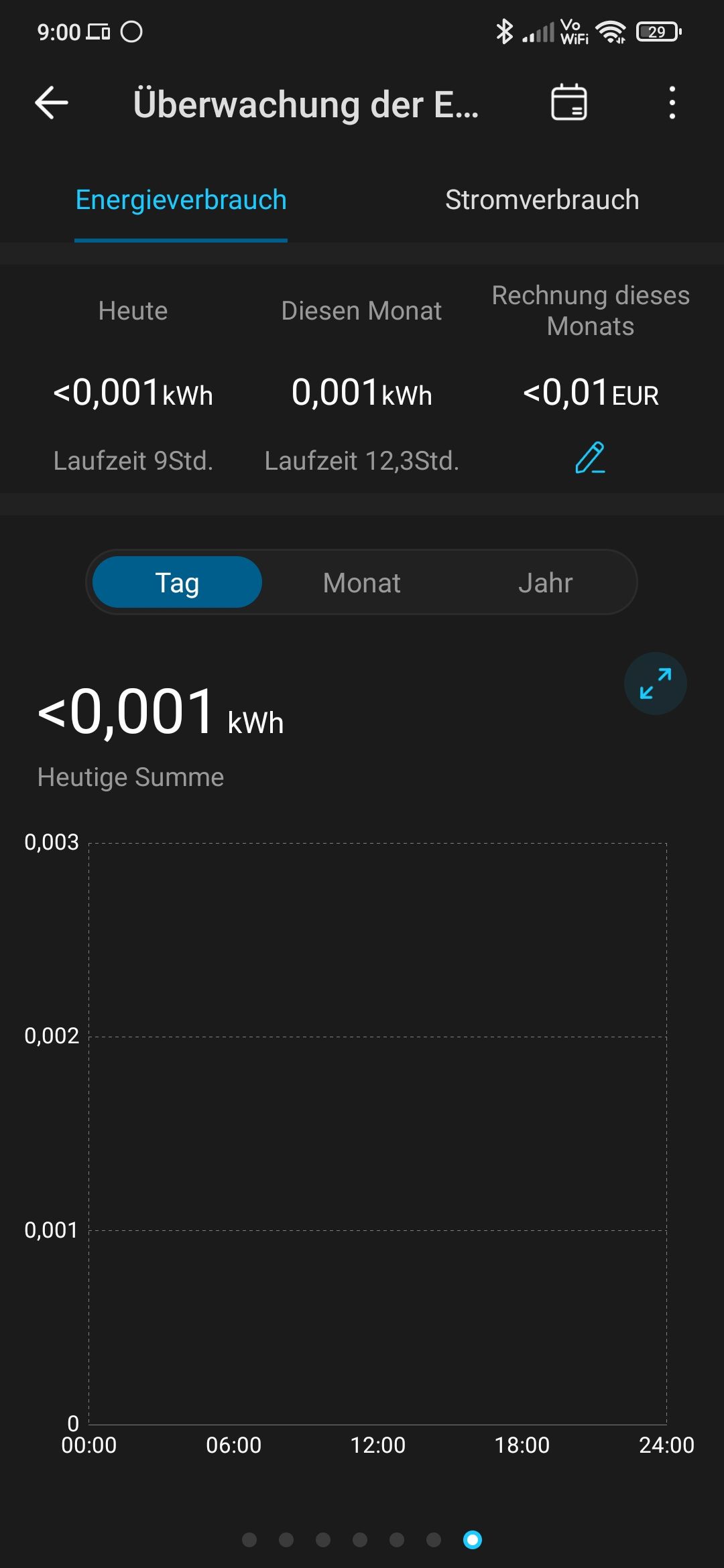

          Im der Tapo App sieht das zb so aus:
            Homoran Global Moderator Administrators @Walter White last edited by Homoran

                  @homoran Aber wenn der angenommen einfach die verbrauchten Watt hoch zählen würde, wäre das Blockly dann so richtig gebaut?
                    wenn die Einheit Wattstunden wären und er die verbrauchten Watt über die Zeit integriert, wäre es richtig.

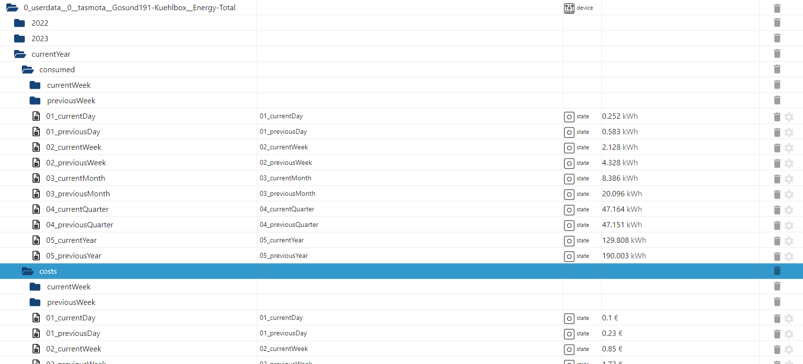

                      Trotzdem möchte ich die den Sourceanalytix-Adapter ans Herz legen. In diesem kannst du den Preis definieren (Strom, Wasser, Gas und so weiter) und dann bei dem Datenpunkt die Auswertung aktivieren. Dieser liefert dir dann für den Datenpunkt Verbrauchs- und Kostenwerte für heute, gestern, die (Vor-)Woche, den (Vor-)Monat, das(Vor-)Quartal und die Jahre:
                      Dann könntest du dich in Blockly darauf stürzen dir die Werte zu senden (ich lasse mir abends eine Zusammenfassung senden).
                      Oder du erstellst ein JSON aus den Daten um es als Tabelle in VIS anzuzeigen:
                      Das beste ist das zu zum Zeitpunkt X einfach den Preis ändern kannst und Sourceanalytix rechnet dann ab dem Tag mit dem neuen Preis weiter
