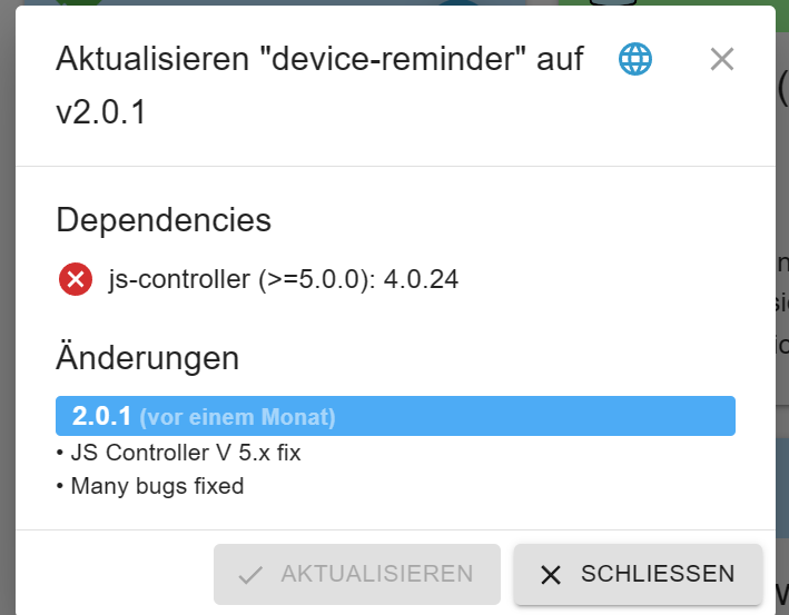

      also - bei mir lief die Installation nach obiger Anleitung völlig fehlerfrei durch. Es funktioniert im Prinzip auch alles wie vorher - nur kann ich Adapter nicht updaten/instllieren, die den js-controller 5.x voraussetzen - es wird seitens ioBroker gemeckert, dass noch die Version 4.0.24 installiert sei ??
      Wenn ich mir die Ausgabe von iob diag ansehe, dann sieht (für mich) auch alles fehlerfrei aus und dort wird auch die js-controller version 5.0.12 reportet. ?? RPi4 wurde bereits mehrfach neu gebootet.

      Was mir so als Besonderheit bei mir einfällt - ich hatte mal den RPi4 als Master/Slave zu laufen - aber ich habe schon vor längerer Zeit den Slave von System deinstalliert (aber vielleicht nicht richtig ?). Ob das was mit dem Problem zu tun hat, kann ich aber nicht sagen 😞
      Was muss ich tun ?

        @laola sagte in js-controller 5.0.x jetzt für alle User im STABLE!:
        Pending Updates: 90
        bring die erstmal aufs System - vll hilfts ja
            Operating System: Raspbian GNU/Linux 10 (buster)
            Da wird es ohnehin bald Zeit für 'Großreinemachen.
            Ich würde die Gelegenheit nutzen und geich die 64Bit-Version vom Bullseye installieren.
            ioBroker Status
            Cannot load "custom": Connection is closed.
            Dürfte aber vom Master/Slave-Setup kommen.
              Oder sind das andere Updates
              Systemupdates
              sudo apt update
              sudo apt full-upgrade

                Update gemacht - Rpi4 neu gebootet... Keine Änderung.
                Ich habe echt wenig Lust, das gesamte System neu zu installieren - mit der Übernahme von z.B. den Zigbees (und davon habe ich sehr viel) beim Systemwechsel hatte ich ganz, ganz schlechte Erfahrungen gemacht (letztendlich musste ich bisher fast alles Geräte neu anlernen - trotz vorhanden Backup (über den Back-up Adapter)....

                  @laola
                  Zigbee hat aber mit dem OS nichts zu schaffen, das spielt in einer eigenen Welt.
                  Du kommst halt nicht drumherum, früher oder später. Und je früher du den Absprung von einem auslaufenden Sysytem angehst desto einfacher ist das.

                    Hat keiner eine Idee, wie man ioBroker davon überzeugen kann, dass es schon die richtige Version installiert hat ?
                    foxriver76 1 Reply Last reply Reply Quote 0
                    • foxriver76
                      foxriver76 Developer @laola last edited by
                      @laola wahrscheinlich geistert noch ein system.host.xy Objekt von deinem alten Host rum+
                        laola @foxriver76 last edited by
                        @foxriver76 einfach löschen oder wie werde ich das los ? Wo bzw. wie finde ich das ?
                        • Meister Mopper
                          Meister Mopper @laola last edited by
                          @laola
                          In den Objekten den Expertenmodus einschalten.
                          Löschen kannst du es hier:
                            laola @Meister Mopper last edited by
                            @meister-mopper okay - da stand tatsächlich noch was vom slave drin.
                            Gelöscht, reboot -> gleiches Ergebnis - meckert noch immer 😞
                            • Meister Mopper
                              Na dann, geh auf bullseye, die 64 bit Variante.
                              Das sollte, je nach Anzahl der Adapter, und Backup nach spätestens 2 - 3 Stunden erledigt sein.
                              Und: in dieser Zeit kannst du natürlich andere, wichtige Sachen erledigen. 😏
