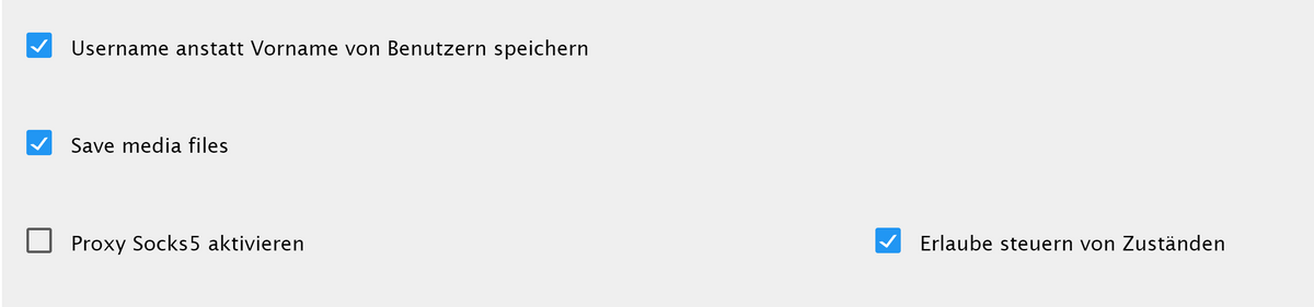

                      fastfoot last edited by fastfoot
                      @Nahasapee sagte in Bild vom Telegram Empfangen:
                      unter admin vom adapter, in der index_m.html gibts auch dieses saveFiles flag welches wohl aktiviert sein muss, allerdings erschließt sich mir gerade nicht wie man dieses aktivieren kann?!
                      Diese Einstellung ist nur in index.html verfügbar, allerdings wird immer die index_m.html benutzt. Workaround: Das Setting im Objekt vornehmen, allerdings bringt das Senden eines Bildes einen Fehler, es funktioniert nur das Senden als Datei. Video funktioniert, siehe LOG
                      Edit: Da alles im Adapter schon fertig ist und lediglich die Option zum Aktivieren fehlt, habe ich mal noch ein issue auf GitHub aufgemacht, mal sehen was wird
                      N 2 Replies Last reply Reply Quote 1

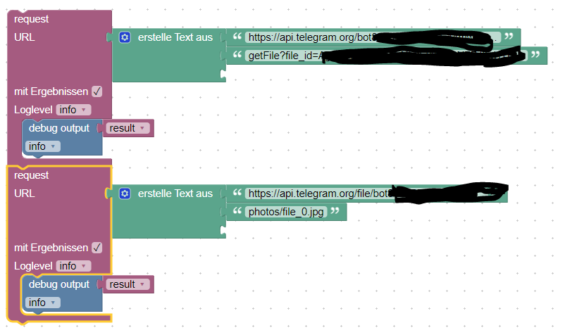

                        @piForscher
                        Ich hab mal ein wenig probiert:

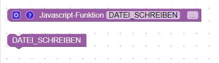

                        1. Adapter- Telegram für den User umstellen, an den man ein Bild schicken möchte, insbesondere, wenn man mehrere Telegram-Instanzen laufen hat! Man muß es nur bei der Instanz ändern, zu der man auch ein Bild schicken möchte!
                        1. Man bekommt jetzt die RAW Daten: (in denen steht dann auch die file_id)
                        1. Verarbeiten der RAW Daten:
                          Hinter dem Wort"bot" kommt direkt der "Token" (steht in den Haupteinstellungen!)
                          !!Die file_id wird ohne "" hinter der Variablen geschrieben!!!
                          -> Beispiel: https://api.telegram.org/bot1234kjhgasdf73425jhdfgoiuzfgdlkjh2345i/getFile?file_id=aJHGSDmndasafjh
                        getFile mit dem file_id (String) als Request ----> .........."file_path":"photos/file_0.jpg"
                        Danach aus result den file_path lesen und verarbeiten:
                        (!!!! den 2. request im Bild nicht machen sondern den macht man im Javascript)

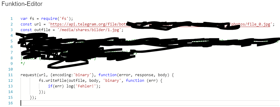

                        1. Dann das File mittels Javascript direkt in eine Datei lesen:
                        Pogrammierung von der Javascript-Funktion:
                        !!! Wichtig!! hier ist Gesamtpfad anders, bzw zwischen "...telegram.org" und "bot<token>" muß /file/ stehen. !!!!
                        Und schon hat man das Bild in dem entsprechenden Verzeichnis.
                        Kann ja jemand, der sich besser mit Javascript auskennt, vielleicht mal in eine komplette Funktion umwandeln?
                        P.S.: Gerade nochmal ausprobiert
                        Funktioniert auch mit voice-Nachrichten usw. Man kann damit anscheinend alle Dateien, die man in Telegram erzeugt oder gespeichert hat abrufen.
                        Ich hoffe es hilft ein wenig.

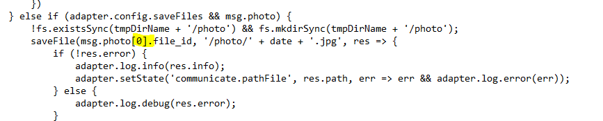

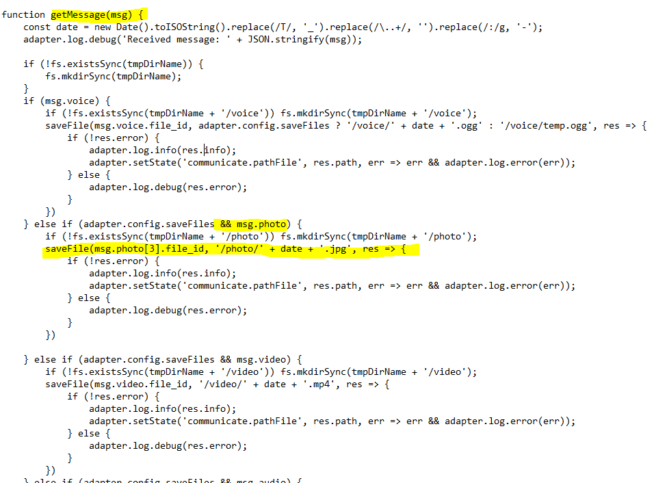

                          hi, scheint bug im adapter zu sein,
                          wenn ich die zeile ändere und aufs erste element zugreife speichert er die bilder im temp ordner automatisch
                          warum der Ersteller aufs dritte Element zugreift weiß ich nicht,
                          könnte natürlich sein dass man , wenn man mehrere Dateien sendet das Array anders aufgebaut ist/war?!
                          Wenn man Bilder in Telegram als Album schickt, speichert die saveFiles() auch nur das erste Bild, das scheint auch noch nen bug zu sein
                          da zwar mehrere Dateien im Vector sind , die haben aber immer die gleiche file_id.

                            @Nahasapee ich nehme an, dass der Autor da die 3 Einträge im Kopf hatte. Diese ergeben verschiedene Größen der Bilder, 2 ist das Beste davon, wobei senden als Datei wohl das Original ergibt. Habe das im issue auch benannt.

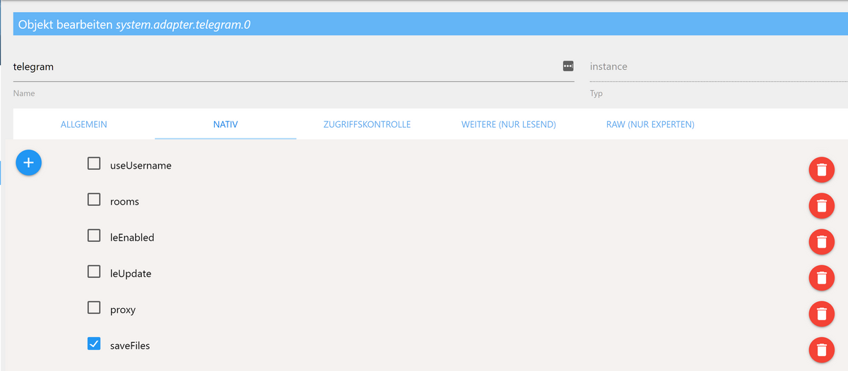

                              @fastfoot kurze frage hast du das saveFiles flag über den "raw" tab hinzugefügt? hatte ich so gemacht leider war das flag dann trotzdem nicht in der adapter.config vorhanden. irgendwas fehlt mir da noch!
                                fastfoot @Nahasapee last edited by
                                Ja, über Raw. In der Adapterconfig wird es 'nie' erscheinen, da hierzu ja die index_m.html geändert werden müsste. Du kannst das Setting auch so erzeugen/verändern
                                let o = getObject('system.adapter.telegram.0');
                                o.native.saveFiles = true;
                                setObject('system.adapter.telegram.0', o);
                                N 1 Reply Last reply Reply Quote 1

                                  in deinem Screenshot sieht man die checkbox ja schon, und in der index_m.html scheint ja auch schon was eingetragen zu sein
                                  F 2 Replies Last reply Reply Quote 0
                                    ich denke du verwechselst die Dateien. Bei mir steht in der index_m.html gar nix von diesem Setting. Du kannst folgendes darin (index_m.html) einfügen
                                                    <div class="row">
                                                        <div class="input-field col s12 m12 l12">
                                                            <input id="useUsername" class="value" type="checkbox" />
                                                            <label class="translate" for="useUsername">Store username instead of firstname of remembered users</label>
                                                        </div>
                                                    </div>
                                                    <div class="row">
                                                            <input id="saveFiles" class="value" type="checkbox" />
                                                            <label class="translate" for="saveFiles">Save media files</label>
                                                        </div>
                                                    </div>
                                    Sieht dann so aus und funktioniert auf Anhieb(Upload nicht vergessen!)
                                    Es bleibt die Krux dass msg.photo[3] zu msg.photo[2] verändert werden muss, ist also alles nix für den Normalanwender. Ich scheue mich den Einzeiler zum Ändern des Sourcecodes zu posten, unbedarfte Anwender könnten unnötigen Support erzeugen. Man sollte warten bis das gefixt ist

                                          piForscher last edited by
                                          jetzt habe ich die guten Ideen endlich mal umgesetzt.
                                          Ich habe den Telegram-Adapter auf den aktuellen Stand von Github aktualisiert und das Blockly incl. Script erstellt.
                                          Mein Token aheb ich angepasst, ebenso wie den Speicherpfad für /media/shares/bilder/ und die Berechtigung.
                                          Wenn ich ein Bild per Telegram an meinen Bot schicke, bekomme ich in iobroker die Fehlermeldung: polling_error:undefined, Cannot read property 'file_id' of undefined
                                          Das ist wohl eine Meldung vom Adapter, das Blockly-Script ist da noch gar nicht aktiv geworden.

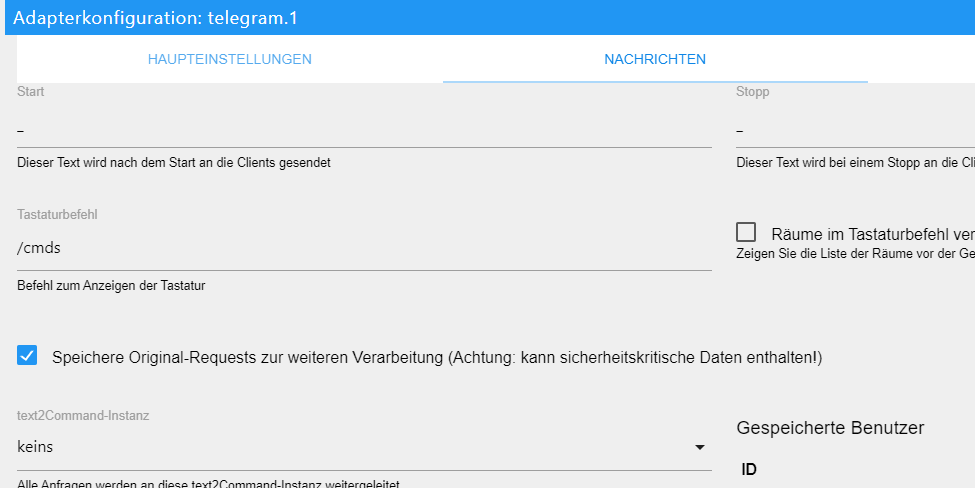

                                          Adapter-Einstellungen: Polling, save media files...
                                          Hat jemand eine Idee, was ich noch falsch habe ?
                                          Danke!
                                          M F 2 Replies Last reply Reply Quote 0
                                            MCU @piForscher last edited by
                                            @piForscher Schick mal die Bilder von der Telegram-Instanz. Ich habe diese Einstell-Möglichkeit nicht!
