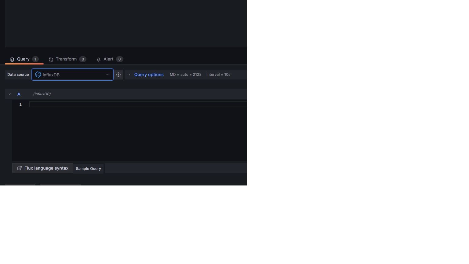

      Mein Problem ist, das ich im Explorer nur ein Eingabefeld habe.
      Ich kann weder Quellen wählen oder sonnst was.
      Wenn ich aber per Copy und Paste aus Influxdb da daten rein schreibe bekomme ich auch daten und Grafik angezeigt.
      Mir fehlt halt die Funktion das ich in Grafana selber Quellen auswählen kann. Nicht erst alles in Influxdb erstellen und dann in Grafana kopieren muß.

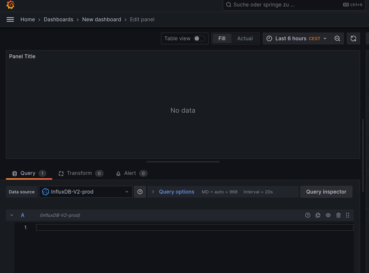

                A Former User @Guppy82 last edited by
                @guppy82 sagte in Grafana nur RAW und kein Edit:
                Es wir mir angezeigt das 3 Bucket gefunden worden sind.
                Moin,
                also, zeig doch mal, was genau Du bei den Data Source eingestellt hast, und bitte nicht nur das zeigen, wo Du glaubst, dass das wichtig zu sein scheint, Deine Screenshots sind etwas seltsam.
                Erst noch eine weitere Frage, wie ist das Bucket für den ioBroker angelegt, Name usw.
                So sieht das bei mir aus, sorry musste die Auflösung etwas reduzieren, damit alles auf ein Screenshot passt.
                Das ist der Teil, mit den zugriff auf das Bucket
                In Grafana sieht das dann, so aus, wenn ich ein das Bucket zum Arbeiten auswähle.
                1. Dashboard hinzufügen
                2. Datasource auswählen, welches Du gerade angelegt hast,
                3. Diagramm erstellen
                Jetzt kommt es darauf an, wie Du das bei Dir eingerichtet hast,
                • Im iobroker influxdb Adapter, hast Du da V 2 oder V 1.8 ausgewählt?
                • Wenn V 2, dann nutzt Du standardmäßig FLUX als Abfragesprache
                • Du kannst auf die GUI der influxDB zugreifen
                http://ip.adresse.influxdb-server:8086
                • hier kannst Du die Organisation auswählen, Du hast glaube ich, aber nur eine
                • dann das passende Bucket
                • hier kannst Du Dir die Abfrage zusammen bauen
                • wenn Du zufrieden bist, dann kannst Du auf Edit gehen
                • das, was Du dann angezeigt bekommst, ist die Abfrage in FLUX
                • diese Abfrage musst Du Dir kopieren und bei Grafana einfügen
                FLUX muss man lernen, Grafana hat kein klickie bunt um FLUX zusammen zu bauen, das geht leider nur über den Umweg, influxDB GUI.
                VG
                Bernd
