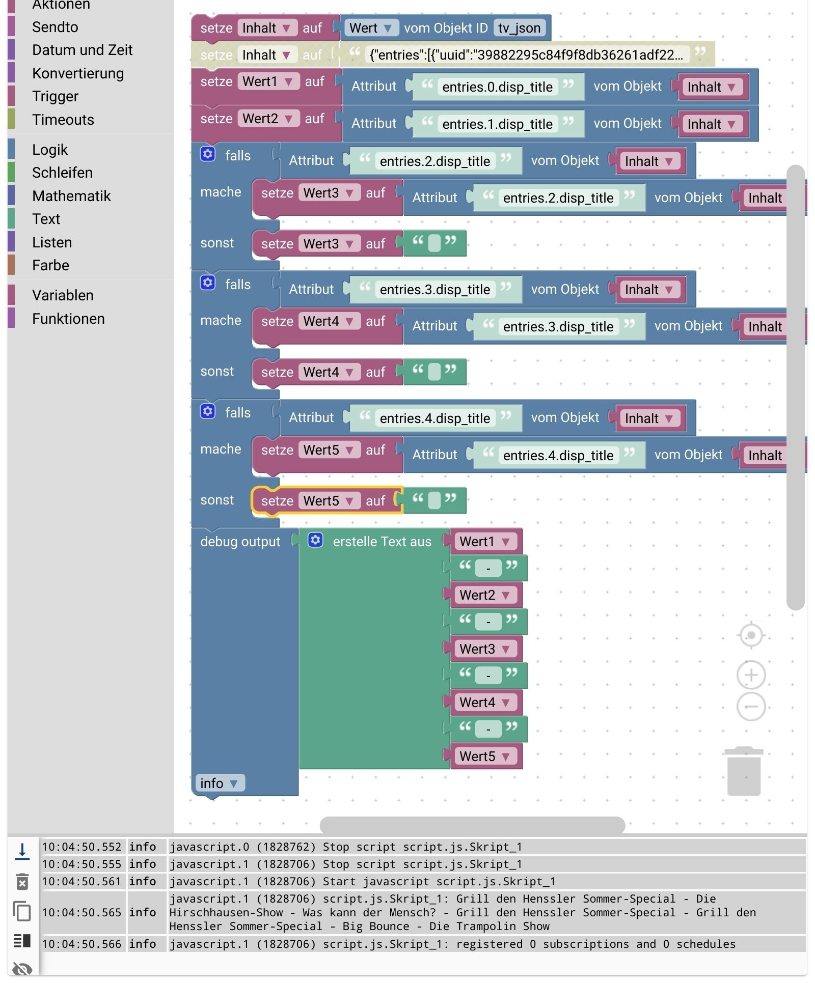

        das ist doch ein JSON
        Da kann man z.B. mit Blockly selektiv das jeweilige Attribut auslesen
        @steffensammet sagte in Parser: Regex hilfe .... erstes, zweites, drittes Ergebnis:
        Und falls es wie in diesem Fall nur 5 Einträge gibt, wie kann das geparste Datenpunkt für Eintrag 6 leer bleiben ?
        Wenn die Anzahl der Einträge schwankt, muss man die Existenz der Einträge prüfen und ggf. Abfragen für nicht vorhandene Einträge abfangen.

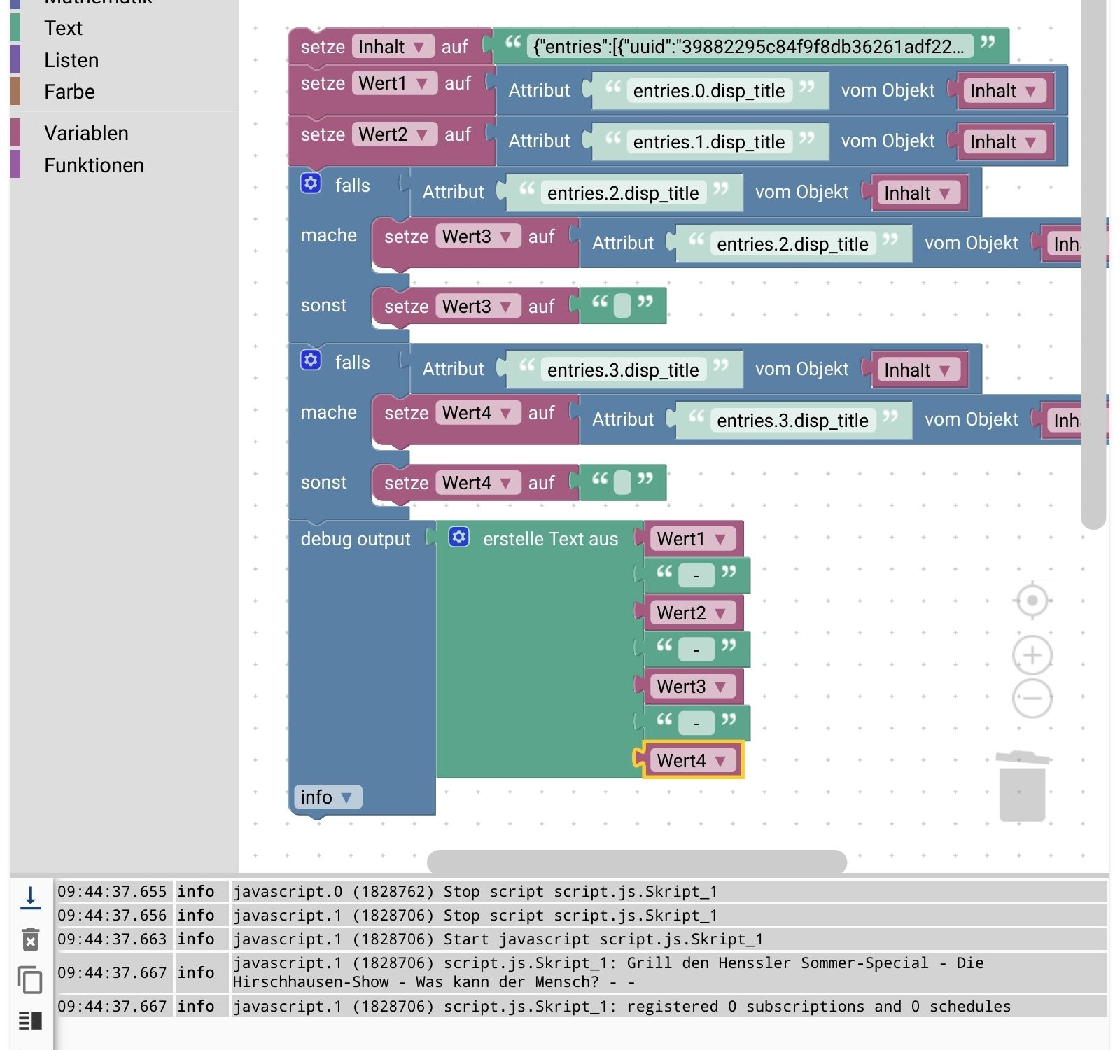

        EDIT:
        so in der Art:
        Hab aber noch Probleme.
        Der gesamte Output passt nicht in das Textfeld, und am Handy hab ich wohl das Riesen-JSON nicht korrekt kürzen können.

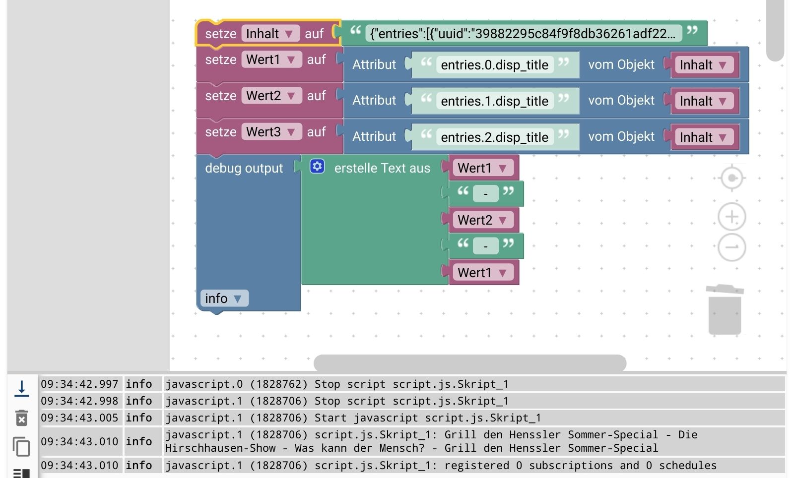

        EDIT2:
        Man soll auch am Handy die Lupenbrille aufsetzen 👓
        so geht's

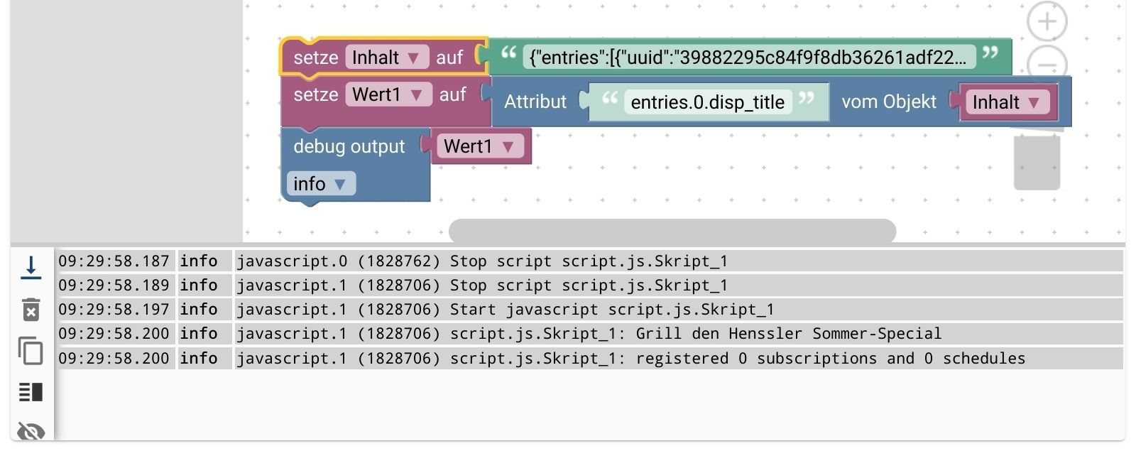

        EDIT3
        Das Grundgerüst
        Dann statt des Debugs in Datenpunkte schreiben
        EDIT4

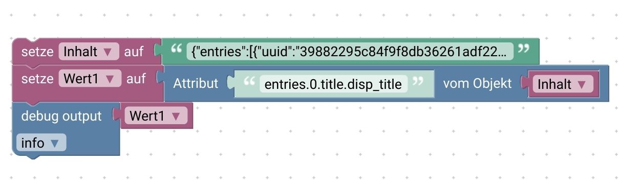

        Habe jetzt deinen Output in einen Datenpunkt geschrieben
          steffensammet @Homoran last edited by
          Vielen lieben Dank! Ich wusste nicht dass Blockly auch JSON kann. Das hat mir sehr geholfen und macht mein ganzes "geparse" viel einfacher 🙂

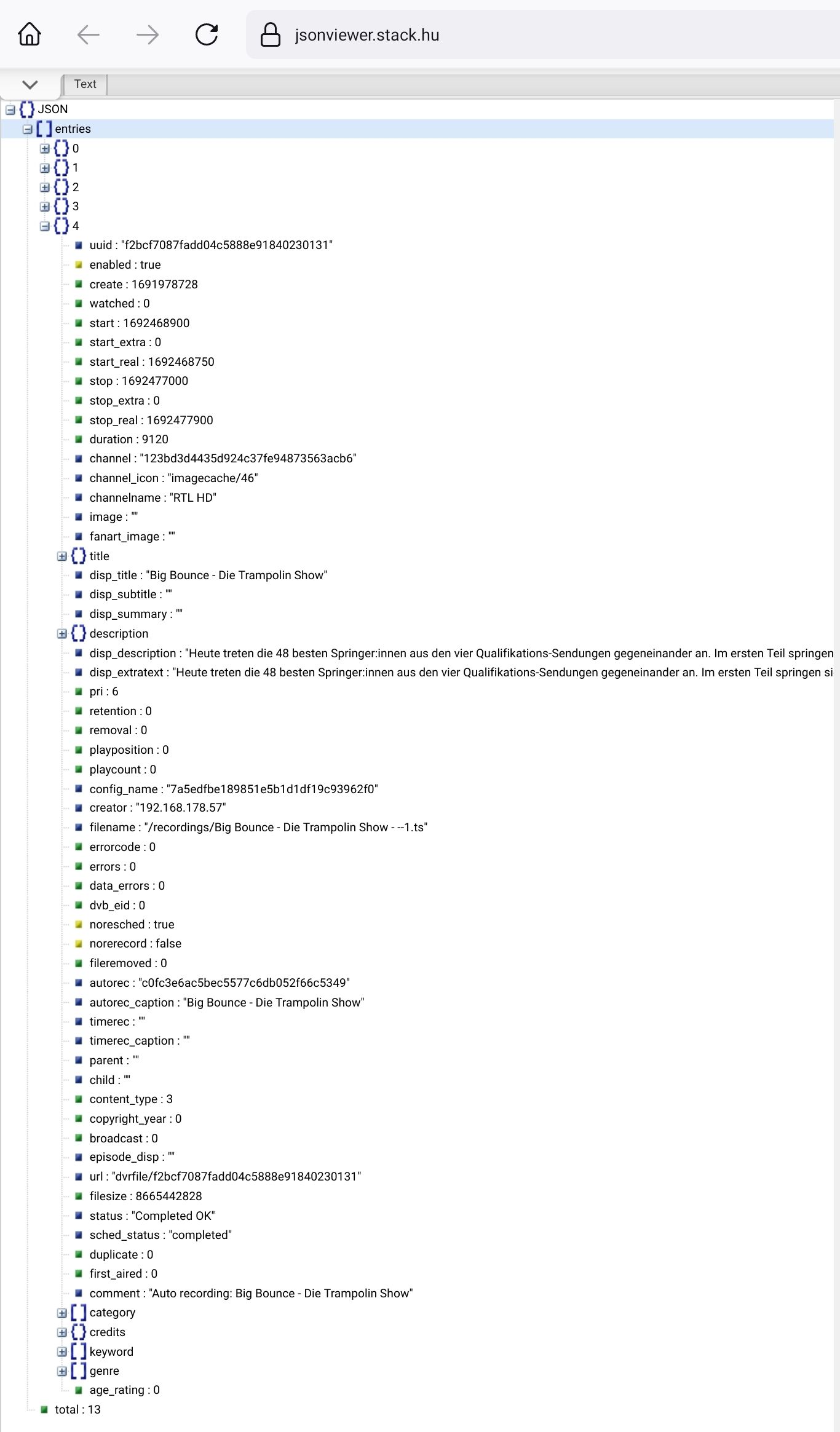

            wie kann ich mit Blockly die Zeile Total abfragen ? Habs bisher nicht hinbekommen 😞
              Homoran Global Moderator Administrators @steffensammet last edited by Homoran
              @steffensammet einfach Attribut von total

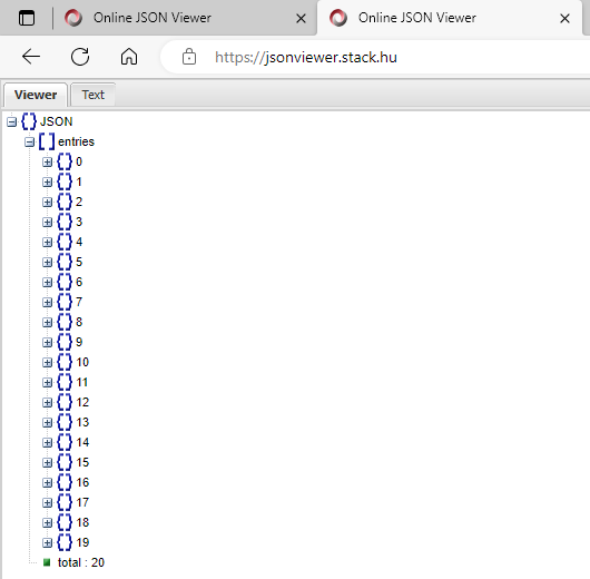

              der jsonviewer zeigt doch schön die Hierarchien und total ist auf gleicher Ebene wie entries
                @steffensammet bei so vieeeelen Einträgen wäre eine Schleife wohl effektiver.
