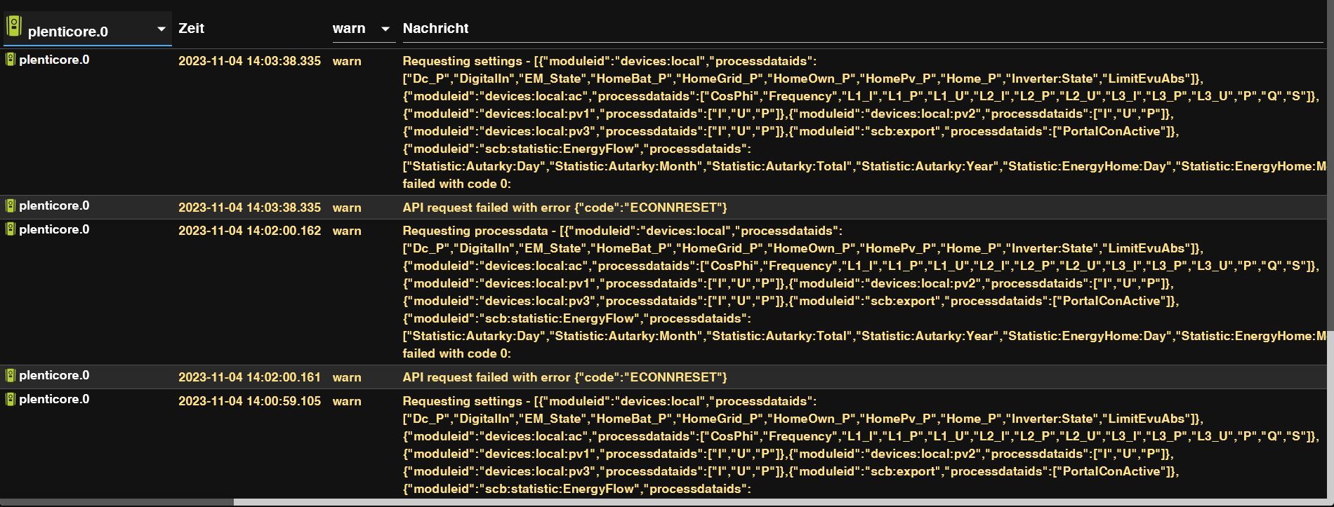

                                  mcm1957 created this issue in pixcept/ioBroker.plenticore
                                  closed Adapter not compatible with js-controller 5 #84
                                  H S 2 Replies Last reply Reply Quote 1

                                          @mcm57 Hallo mit der Version 2.3.1 sind die Probleme gleich geblieben.
                                          Wie bereits von Dir geschrieben ist auch kein Hinweis im Änderungsprotokoll auf Version 5.
                                          2.3.1
                                          Weitere Option zur Steuerung des Batteriemanagements hinzugefügt [PastCoder]
