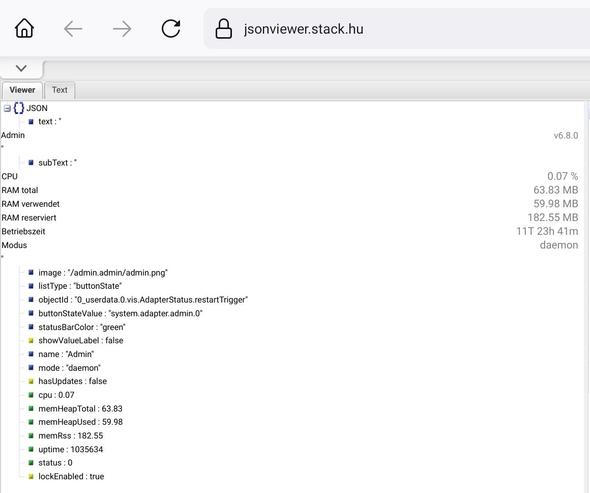

                      @djsirius das ist kein (gültiges) JSON
                      Wenn ich deine bisherige Informationen richtig deute
                      @djsirius sagte in Adapter-Status mit Blockly JSON auslesen:
                      Dort ist ein Skript welches eine JSON erzeugt.
                      generierst du erst ein JSON per Skript, um es dann wieder per Skript zu zerlegen!??
                      EDIT:
                      Nach Entfernen einiger Zeichen sehe ich jetzt das hier
                      ob das auch dass ist, was wirklich vorliegt musst du mir sagen
