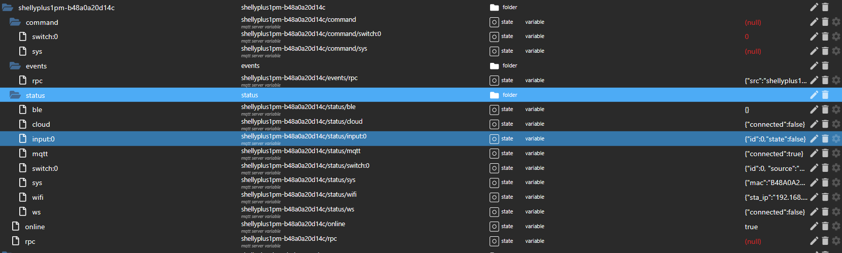

      Hallo Forum,
      ich habe ein Problem mit dem oben genannten Shelly der neuen Generation.
      Die Einbindung im iobroker mittels mqtt hat funktioniert. In den Instanzen ist er auch.
      Nur lässt er sich nicht von dort schalten. Weder direkt noch über VIS.
      Über den Shelly Web funktioniert der Schalter.
      Was mache ich falsch?
      Vielen Dank für alle Unterstützung!2023-09-15 11_49_42-objects - iobroker .png

          @gerhardptl Musst du nicht den Command Befehl "swich:0" triggern?!
          Die von dir markierte Zeile ist ja nur der Status des input, also von einem daran angeschlossenem Taster, vom Shelly.

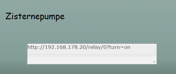

                                Gerhardptl @Homoran last edited by Gerhardptl
                                @homoran Ich habe im VIS einen mit den entsprechenden Angaben eingebaut und ich sehe jetzt den rpc toggeln 0 - 1
                                DJMarc75 Homoran 2 Replies Last reply Reply Quote 0

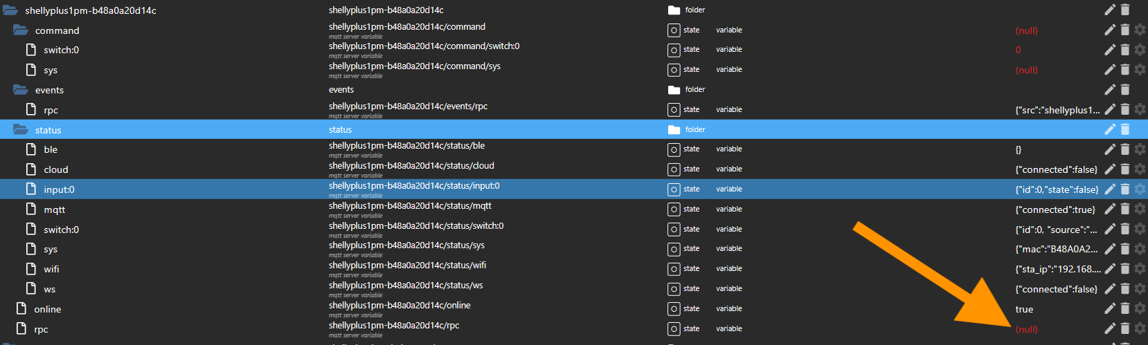

                                      @homoran also das Bit rpc toggelt zwischen 0 und 12023-09-15 16_39_07-Edit vis.png2023-09-15 16_40_42-objects - iobroker .png

                                          Homoran Global Moderator Administrators @Gerhardptl last edited by Homoran
                                          @gerhardptl sagte in Shelly plus 1PM:
                                          was ist das schon wieder?
                                          @haus-automatisierung sagte in Shelly plus 1PM:
                                          publish auf <device-id>/rpc mit diesem JSON-Payload:
                                          { "id": 1, "src": "iobroker", "method": "Switch.Set", "params": { "id": 0, "on": true }}
                                          davon sehe ich nichts, trotzdem schriebst du
                                          Das hat er nicht angenommen
                                          du hast mich abgehängt
                                          EDIT:
                                          Wo kommen jetzt die 2 Screenshots her?
                                          und was willst du damit zeigen?
                                            @homoran ja, mein Fehler. als ich das im VIS eingebaut habe, hat es funktioniert, bzw. nun toggelt zwar das bit, aber das Relais schaltet trotzdem nicht.
