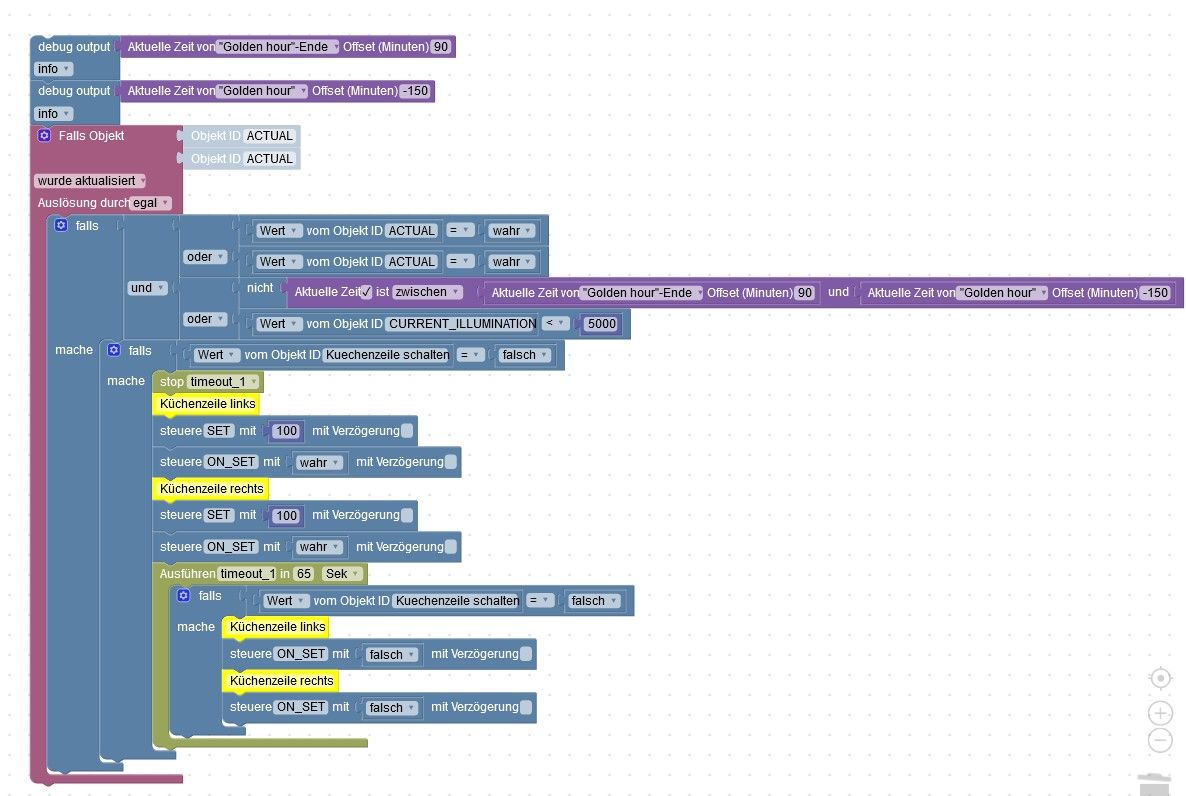

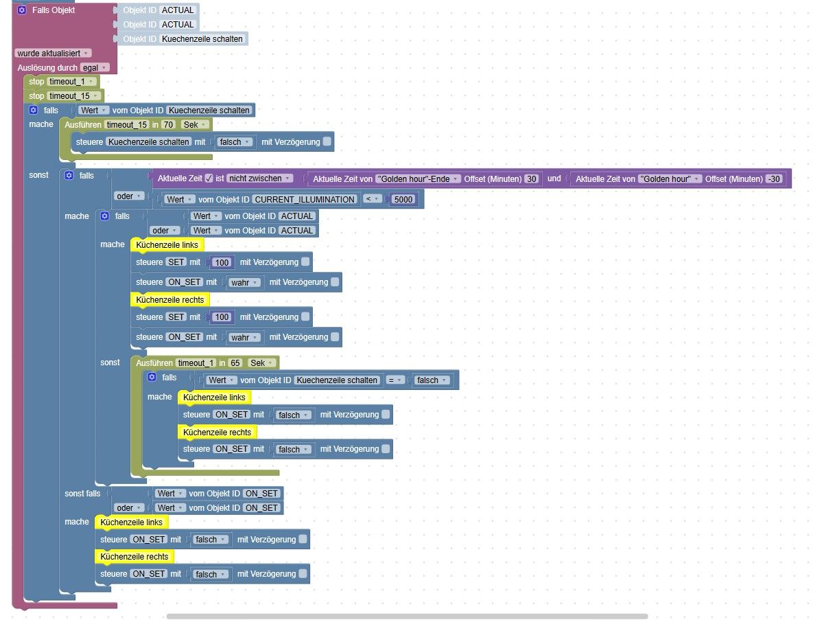

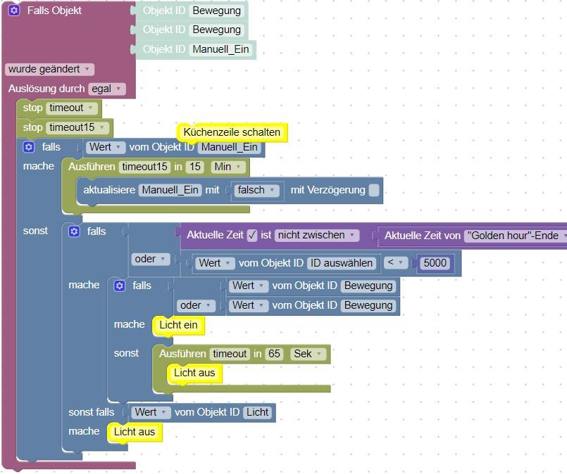

      Hallo Zusammen, habe mir jetzt schon einige Beiträge durchgelesen und nach meinem Verständnis müsste das Blockly funktionieren.
      Ich habe in der Küche 2 LED Streifen die beide gleichzeitig von 2 BWM geschaltet werden. Die BWM sitzen versetzt, so das es passieren kann, das nur einer eine Bewegung meldet. Zusätzlich gibt es noch einen manuell angelegten Datenpunkt, den ich über Alexa oder VIS schalten kann. Im Blockly wird dieser DP mit abgefragt und sollte der auf "wahr" stehen, werden die BWM ignoriert, so der Plan.
      Zusätzlich prüfe ich ob es draußen hell genug ist und auch noch auf die Astrozeiten. Da stehen jetzt unsinnige Werte drin, aber die sind nur zum Testen.
      Also, falls einer der BWM auslöst, und/oder eine der anderen Bedingungen erfüllt sind, soll das Licht angehen und nach 65 Sekunden wieder aus. Funktioniert auch, aber immer. Also selbst wenn ich in der Küche bin und beide BWM auf "wahr" stehen, wird das Licht wieder ausgeschaltet.
      Was ist falsch an dem Blockly?

        Homoran Global Moderator Administrators @JoJo58 last edited by
        @jojo58 sagte in Problem mit timeout:
        und IMHO ist das dein Problem.
        nicht den logikblock nicht nehmen, sonder den Astroblock mit nicht
        JoJo58 paul53 2 Replies Last reply Reply Quote 0

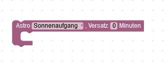

          @homoran Okay, der Astroblock war mir nicht bekannt, habe ihn aber gerade gefunden. Aber wie und wo baue ich den ein, damit das zusammen mit den Logikblöcken funktioniert?

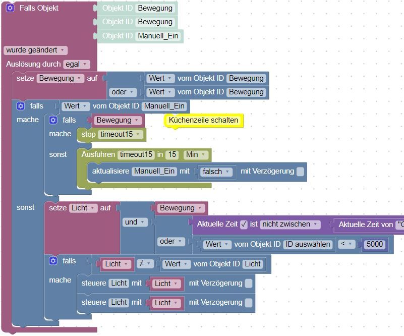

            paul53 @Homoran last edited by paul53
            @homoran sagte: nicht den logikblock nicht nehmen, sonder den Astroblock mit nicht
            Das sollte keinen Unterschied machen.
            Dann werden die BWM nicht innerhalb der Verzögerungszeit aktualisiert. Man darf also nur verzögert ausschalten, wenn beide BWM false liefern.
              genau dort wo er jetzt steht.
              bau mal zusätzliche debug-Blöcke mit sinnvollen Ausgaben an Entscheidungsstellen ein, um zu sehen wo und warum es hängt.

                @homoran @paul53 Sorry, ich glaub ich verstehe euch nicht. Der Astroblock ist doch ein Triggerblock und den kann ich doch nicht bei den Logikblöcken einbauen?
                Oder gibt es noch einen anderen?

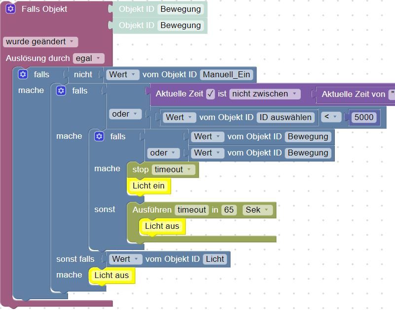

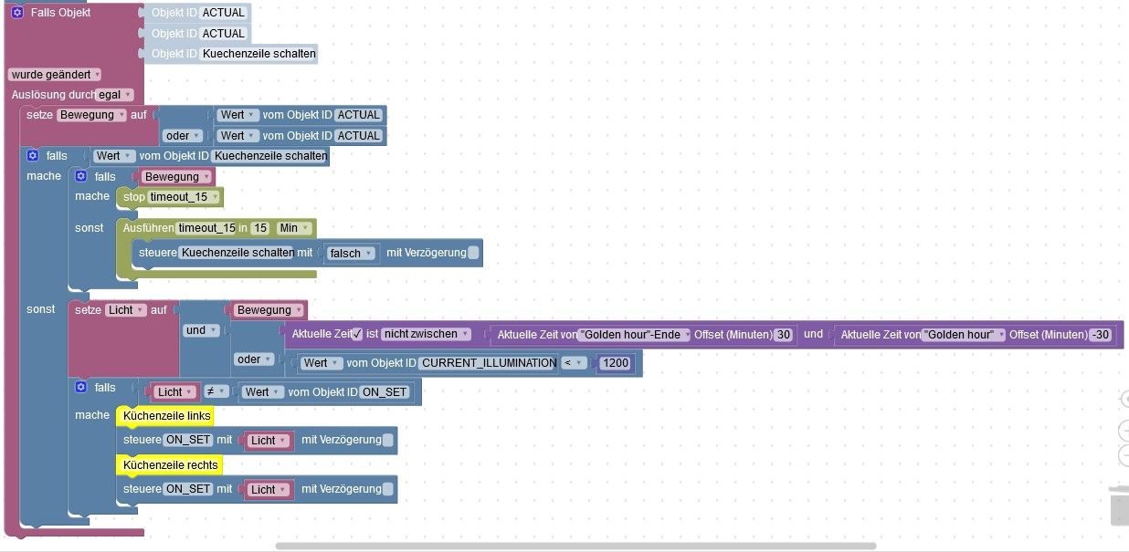

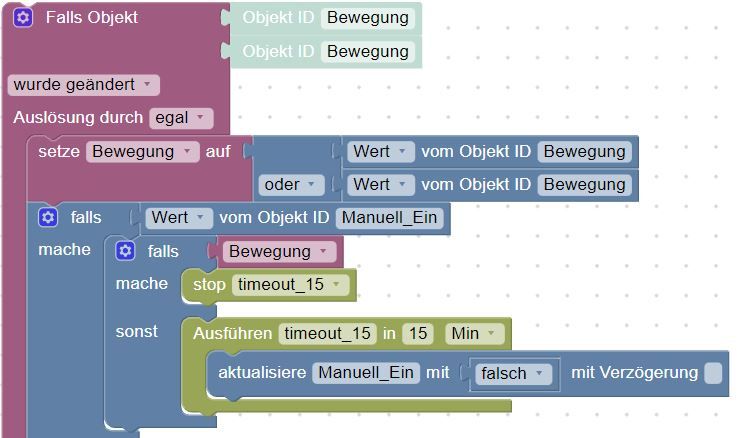

                    paul53 @JoJo58 last edited by paul53
                    @jojo58 sagte: beide BWM auf "wahr" stehen, wird das Licht wieder ausgeschaltet.
                    Versuche es mal so:
                    JoJo58 1 Reply Last reply Reply Quote 0

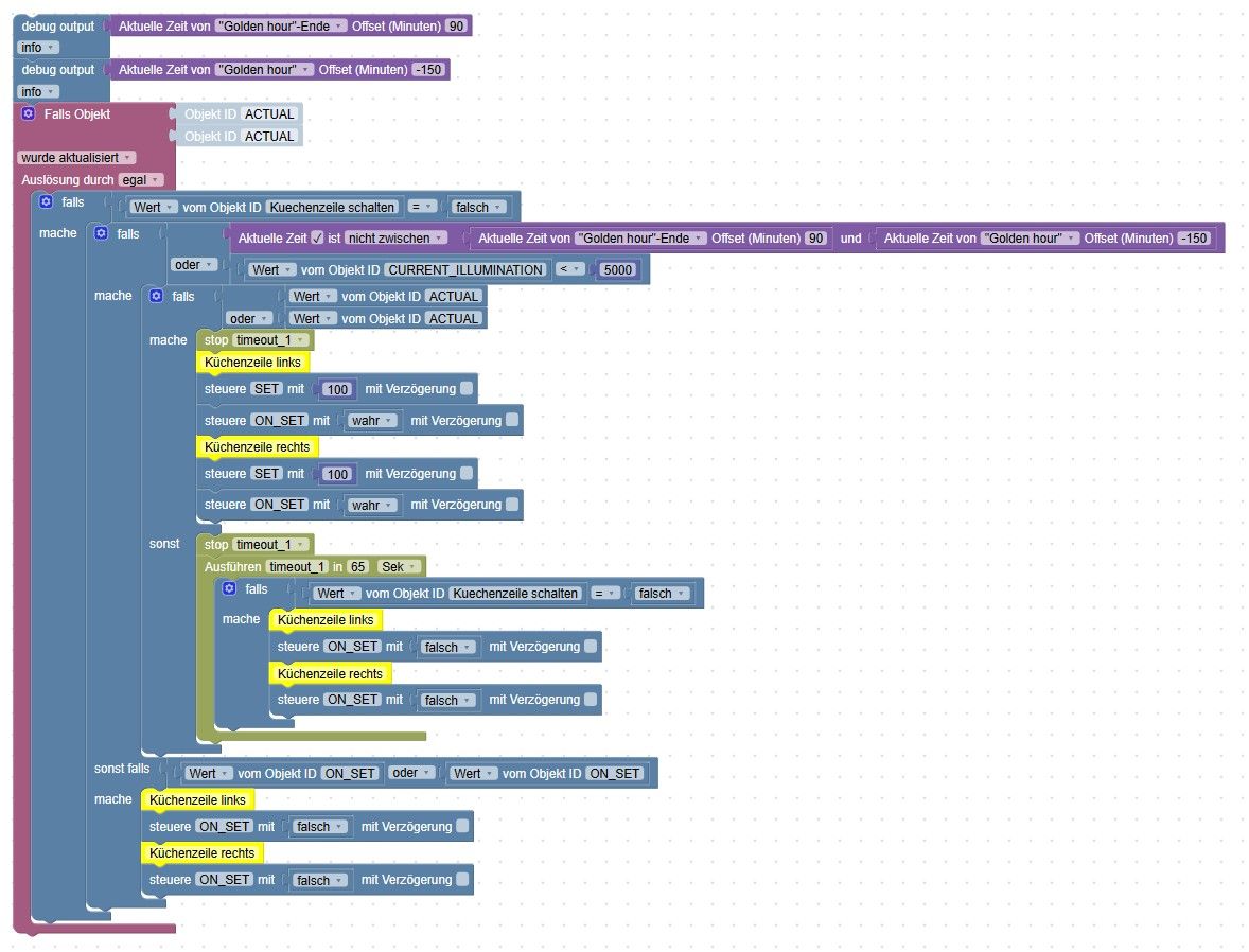

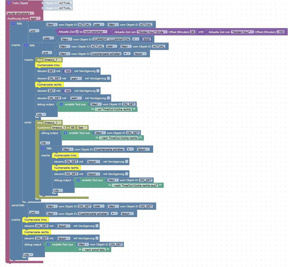

                      @homoran Okay, das mit dem "nicht zwischen" hab verstanden und geändert. Hat aber nichts geändert, Licht geht immer noch aus.
                      @paul53 Um deinen Vorschlag umzusetzen brauche ich etwas.
                      Wie kann man den sinnvoll Debugblöcke einsetzen? Habe es jetzt mal probiert und an verschiedenen Stellen einen Debug reingesetzt, der den Wert des DP der geschaltet wird, zusammen mit einem Text ausgibt. Ist sowas gemeint?

                          JoJo58 @paul53 last edited by
                          @paul53 Was meinst du mit dem "falls sonst" ganz unten, was ist mit Objekt Licht gemeint?
                            dein lichtaktor
                            wenn licht an, mach es aus
                              @jojo58 sagte: Was meinst du mit dem "falls sonst" ganz unten, was ist mit Objekt Licht gemeint?
                              Licht = einer von den beiden Datenpunkten "ON_SET", denn sie werden im Skript immer zusammen geschaltet. Am Tage soll nicht ständig das Licht ausgeschaltet werden, wenn es bereits aus ist.

                                @paul53 Dein Vorschlag hat einen ganz anderen Ansatz als ich es hatte. Ich war der Meinung das der Timeout beginnt und und die Zeit abgelaufen ist, werden die Lampen ausgeschaltet. Ändert sich der BWM zwischendurch und steht erneut auf wahr, stoppt der aktuelle Timeout und ein neuer beginnt. Also habe ich immer eine Nachlaufzeit von diesen 65 Sekunden nachdem beide BWM auf falsch stehen. So habe ich gedacht, aber das funktionierte ja nicht.
                                Bei deinem Blockly gehen die Lampen sofort aus, sobald beide BWM auf falsch stehen. Da gibt es keine Verzögerung mehr, also das Timeout greift nicht. Ich sehe das an den Debugblöcken, es wird immer nur der Erste "vor TimeOut Küche rechts" und der letzte "nach sonst falls" im Log angezeigt.
                                Das Problem das die Lampen sich immer abschalten ist weg, aber dafür greift der DP um die Lampen über Alexa oder VIS zu schalten, nicht mehr. Wenn ich die über Alexa einschalte, und dann in die Küche gehe und die BWM aktiviert werden, wird das Licht ausgeschaltet, sobald beide BWM auf falsch sind. Und das obwohl ich auf diesen DP prüfe.

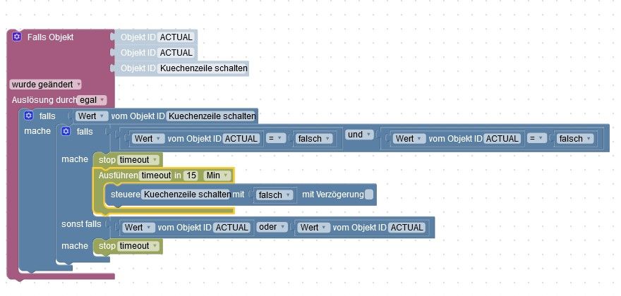

                                  @jojo58 wenn du innerhalb von 65 sekunden 2x oder öfter ins sonst kommst, wird derselbe Timeout mehrfach gestartet.
                                  Das darf nicht passieren, da ein stop timeout dann nicht mehr greift.

                                    JoJo58 @Homoran last edited by

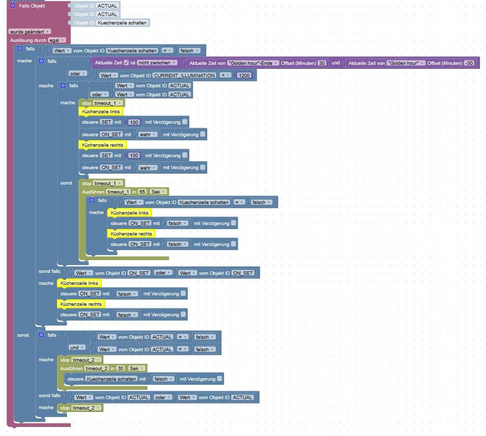

                                    @homoran Kann ich vor dem Start des Timeout ein weiteres stop timeout einsetzen? oder darf man keine 2 Stops verwenden? Wie kann ich das denn sonst abfangen?
                                      solltest du sogar 😉

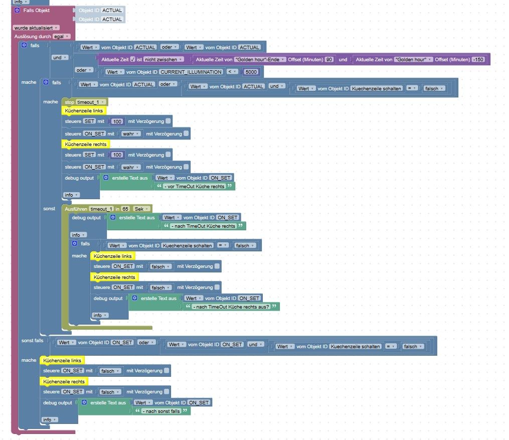

                                        @homoran Zweiter stop timeout st drin.
                                        Ich prüfe ja auf BWM 1 - ODER - BWM 2 - UND - DP1 = falsch. Also nur wenn der BWM 1 aktiv ist, oder der BWM 2 aktiv ist und dann muss der DP1 auf falsch stehen, nur dann soll was gemacht werden. Geht das so nicht? Muss man da mit einem zusätzlichen Logikblock "Falls" arbeiten? Oder warum greift das bei mir nicht?
                                          @jojo58 Tipp:
                                          bei und/oder mit der rechten Maustaste anklicken und auf externe Eingänge umschalten.
                                          Dann wird es übersichlicher
                                          so wie ich es sehe auf BWM1 ODER (BWM2 UND DP1=falsch)
                                            @jojo58 sagte: Bei deinem Blockly gehen die Lampen sofort aus
                                            Bei Deinem Blockly, das mit meinem Vorschlag wenig zu tun hat.
                                            Außerdem muss auf "wurde geändert" getriggert werden, da sonst der Timeout mehrfach gestartet werden kann und dann nicht mehr gestoppt werden kann.
                                            Die BWM dürfen nur in der inneren falls-Prüfung ausgewertet werden!
