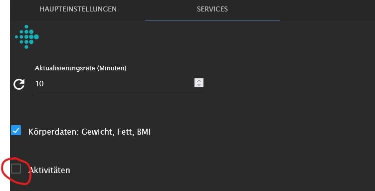

                      Wahl-HHer last edited by
                      Ist bei mir auch so. Wenn ich in den Einstellungen bei den Services die Aktivitäten deaktivieren, startet die Instanz ohne Fehler.
                      Ben1983 3 Replies Last reply Reply Quote 0

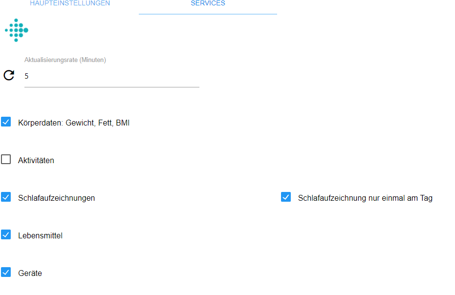

                          • Ben1983
                            Ben1983 @Wahl-HHer last edited by Ben1983
                            @wahl-hher Sorry. Falsch herum verstanden.
                            Wenn ich die Aktivitäten raus nehme funktioniert es auch.
                            ABER !!! Das sind ja gerade die Daten, die mich interessieren.
                            Durchschnittlicher Puls usw.
                            • W
                              Wahl-HHer @Ben1983 last edited by
                              @ben1983
                              Mein Post war auch nicht als Lösung gedacht, sondern nur als Bestätigung des Fehlers mit der zusätzlichen Information, dass es scheinbar mit den "Aktivitäten" zusammen hängt.
                              Ben1983 1 Reply Last reply Reply Quote 0
