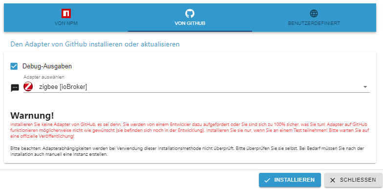

              erstmal installier die GIT version dann kachel drehen und den Knopp drücken
              • E
                ElCriminale @arteck last edited by
                @arteck
                Du meinst, den Adapter nochmal direkt aus GITHUB?
                Gruß Ingo
                  arteck Developer Most Active @ElCriminale last edited by
                  @elcriminale https://github.com/ioBroker/ioBroker.zigbee/wiki/GIT-install
                  • E
                    @arteck
                    hat nichts verändert ;(
