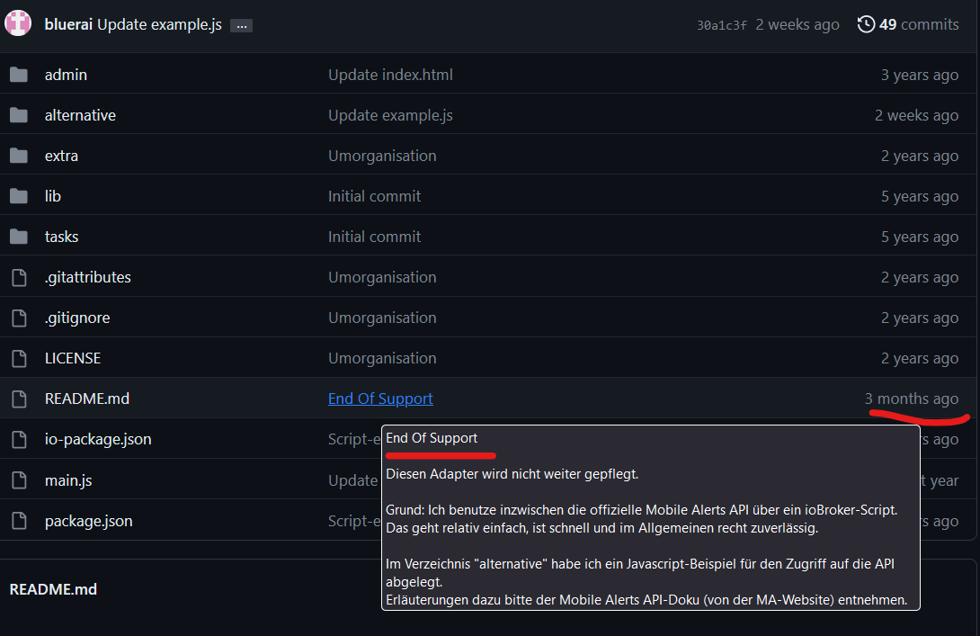

        @thomas-braun sagte in JS_Controller Fehler MobileAlters:
        @m1r0o
        Was ist das für ein Adapter? Jedenfalls nix aus dem direkten iob-Kontext.
        Das Ding?
        https://github.com/bluerai/ioBroker.mobile-alerts
        Schau selber wie lange da nix mehr dran getan wurde. Würde ich als 'tot' betrachten.
        Edit:
        Note vom 14.06.2023
        Ich werde diesen Adapter nicht weiter pflegen.
        Grund: Ich benutze inzwischen die offizielle Mobile Alerts API über ein ioBroker-Script. Das geht relativ einfach, ist schnell und im Allgemeinen recht zuverlässig.
        Im Verzeichnis "alternative" habe ich ein Javascript-Beispiel für den Zugriff auf die API abgelegt. Erläuterungen dazu bitte der Mobile Alerts API-Doku (von der MA-Website) entnehmen.
        Beste Grüße Rai
        Ah, ok. Danke. Hätte ich auch selber finden können.
