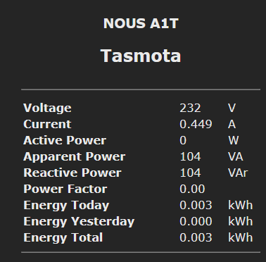

      Wer kann mir mal kurz bei den Nous Teilchen helfen?
      Ich habe die Power Kalibrierung hinbekommen, allerdings bekomme ich im WEB-IF nichts für :
      Active Power
      Power Factor
      angezeigt oder ist das OK so?

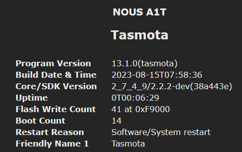

      Firmware upgrade habe ich schon versucht und es läuft jetzt das:
        Active Power
        Power Factor
        Theoretisch möglich, dass ein Gerät mit Powerfaktor 0 angeschlossen ist. Dann wäre die Anzeige korrekt. Was ist denn angeschlossen und kannst du mal eine Glühlampe oder einen anderen ohmschen Verbraucher anschließen? Wie hast du die Kalibrierung durchgeführt?
        • wendy2702
          wendy2702 @Marc Berg last edited by
          @marc-berg Angeschlossen ist eine klassiche 100W Glühbirne.
          Kalibrierung nach der Anleitung durch geführt:
          https://tasmota.github.io/docs/Power-Monitoring-Calibration/#calibration-procedure
          • Marc Berg
            Marc Berg Most Active @wendy2702 last edited by Marc Berg
            @wendy2702 sagte in Allgemeine Frage zu Shelly Produkten:
            Dann ist die Anzeige falsch. Nach der Anleitung habe ich die Kalibrierung auch durchgeführt. Bei mir passt es aber.
            Edit: welche konkreten Zahlen hast du bei der Kalibrierung eingegeben?

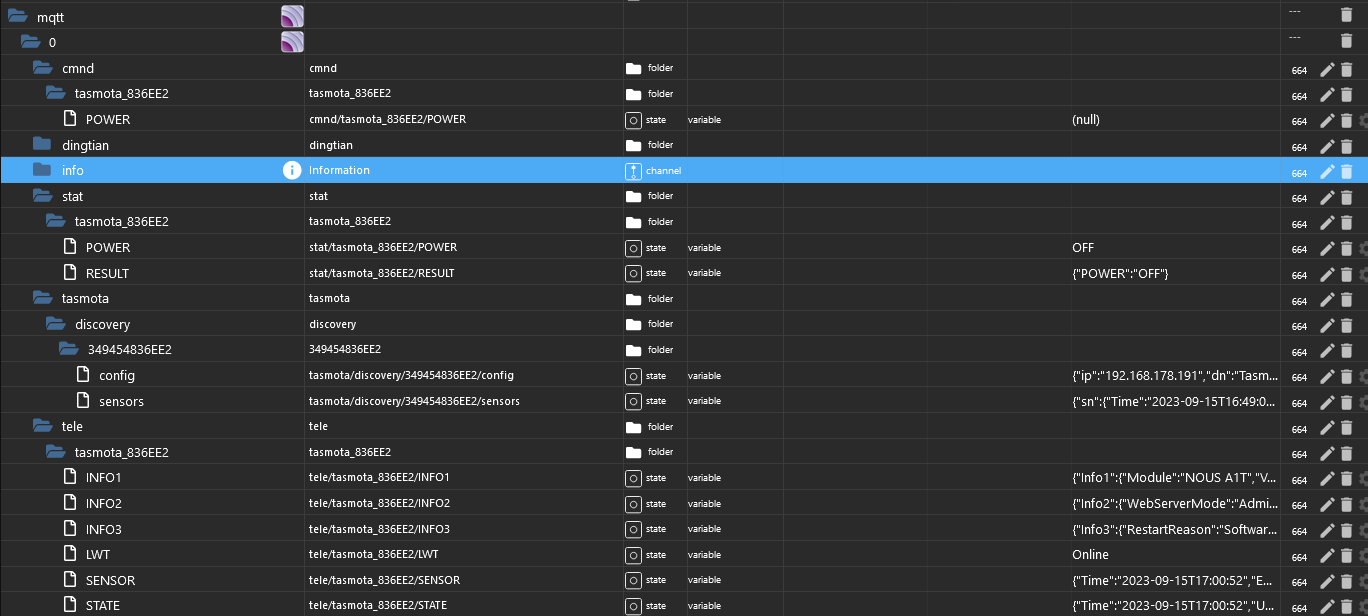

              Kann ich bei MQTT Anbindung die Werte eigentlich einzeln sehen oder sind die alle in einem String?
              Sprich ist das so OK:
              Wenn ja, wann sollte sich z.B. der Wert für "Power" ändern?
              Marc Berg Samson71 2 Replies Last reply Reply Quote 0

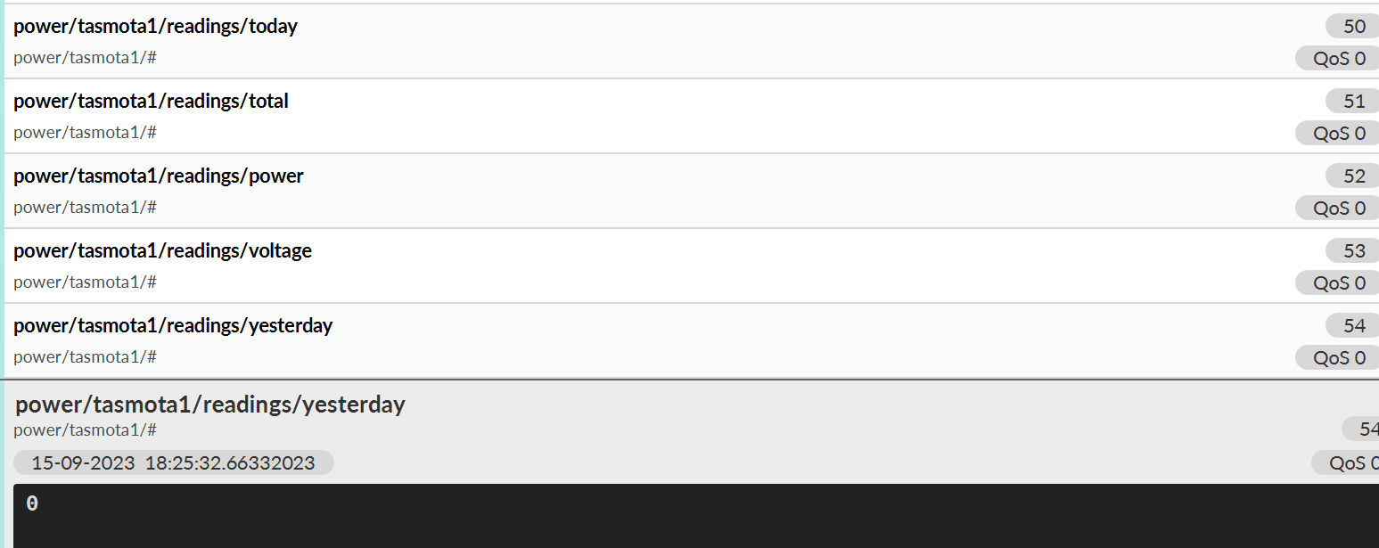

              • Marc Berg
                Die kommen AUCH einzeln, aber auch als JSON.
                Edit: Die Werte kommen nur als JSON.
                • Samson71
                  Samson71 Global Moderator @wendy2702 last edited by
                  Kommt drauf an welchen Adapter Du verwendest. Beim Sonoff vermutlich alles bereits schön einzeln zerlegt. Beim MQTT musst vermutlich den String selber auseinandernehmen.

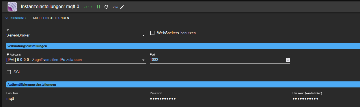

                            Wenn ich den MQTT Adapter auf Server stelle, sieht das bei mir so aus:
                            Und das kommt nach Adapter start im Log:
                            2023-09-15 18:35:47.086  - info: mqtt.0 (40686) Client [DVES_836EE2] connected with secret 1694795747085_4292

                            Was steht denn bei dir bei URL im MQTT Adapter wenn der als Client konfiguriert ist?
                            Edit: oder stört der Shelly Adapter da noch? Läuft allerdings auf Port 1882
                            • Marc Berg

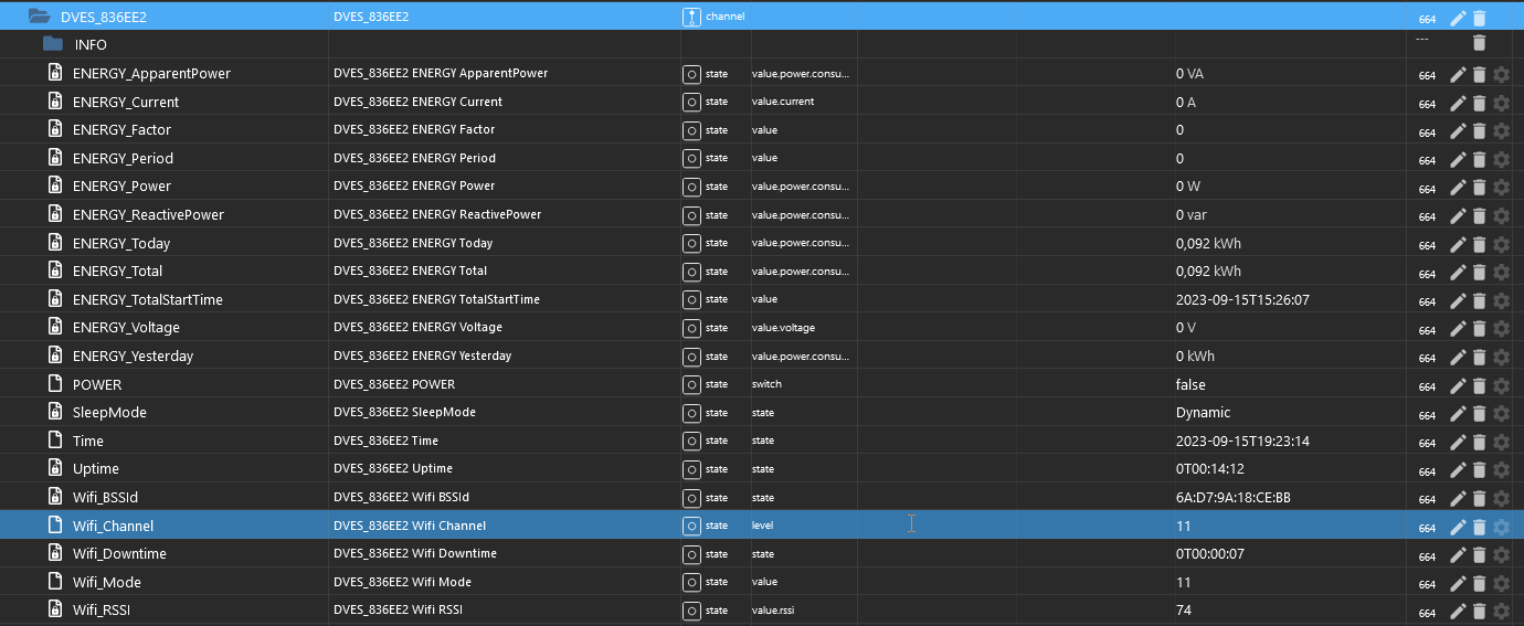

                              Der Unterschied wird sein, dass ich noch einen separaten MQTT Broker betreibe. Wenn du den Adapter auf "Server" stellst, weil du den Adapter als Broker nutzt, sollte das Ergebnis aber identisch sein.
                              • wendy2702
                                @marc-berg Ja, auf Server steht er ja aber da fehlen mir die einzelnen Objecte.
                                • Marc Berg
                                  Vergiss, was ich gesagt habe. Ich bereite mir das JSON in NodeRed manuell auf. Daher kommen die Daten unter /readings. Das hatte ich schon wieder vergessen, sorry.
                                  Also: die Daten kommen nur als JSON vom Tasmota.
                                  • Samson71
                                    Samson71 Global Moderator @wendy2702 last edited by Samson71
                                    @wendy2702
                                    Mit Sonoff sollte das auch so gehen. Zumindest liefern bei mir Tasmota Devices dort ab. Wenn Du das also nicht selber aufbereiten willst, dann geht das wohl besser damit. Port, User, Passwort müssen natürlich passen.
                                    Das ist im Übrigen auch das gleiche Prinzip beim Shelly Adapter. Der stellt das auch alles aufbereitet zur Verfügung. Auch die Shellies könnte man sonst ganz normal in den MQTT Adapter packen.

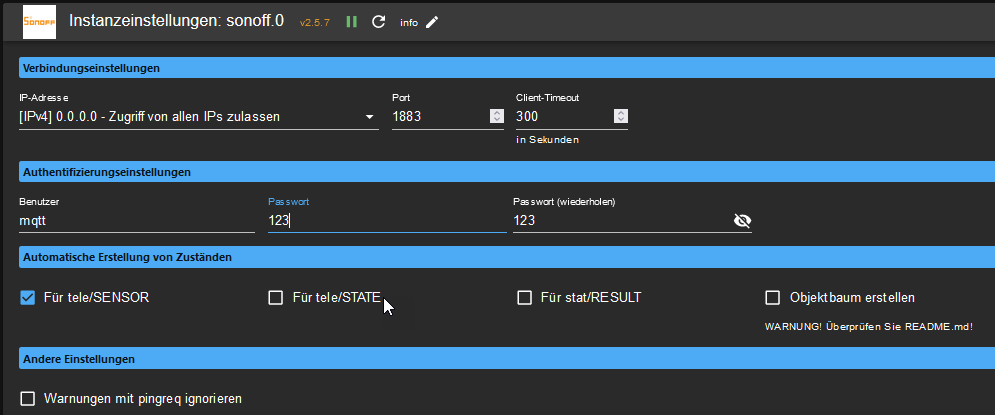

                                      @samson71 Gibt es beim Sonoff Adapter eine Passport Policy?
                                      ich habe mal das in einem Device eingestellt:
                                      Und auch im Adapter:
                                      Trotzdem im Log:
                                      2023-09-15 20:04:58.131  - warn: sonoff.0 (1244) Client [dingtian-relay7409] has invalid password or username
                                      2023-09-15 20:05:01.009  - warn: sonoff.0 (1244) Client [DVES_836EE2] has invalid password or username
                                      2023-09-15 20:05:13.131  - warn: sonoff.0 (1244) Client [dingtian-relay7409] has invalid password or username
                                      2023-09-15 20:05:28.132  - warn: sonoff.0 (1244) Client [dingtian-relay7409] has invalid password or username
                                      • Samson71

                                        • wendy2702
                                          wendy2702 @Samson71 last edited by wendy2702
                                          @samson71 Schönen Urlaub. Tolles Land... auch schon zweimal gewesen.
                                          Ja es ist Tasmota drauf und ich habe die Lösung hier gefunden:
                                          https://forum.iobroker.net/post/1024345
                                          Ohne User und PW im Sonoff Adapter verbinden sich die Geräte direkt.
                                          EDIT: wohl zu Früh gefreut. Die Geräte connecten sich wohl, es werde auch einige Objekte angelegt aber wenn ich die Tasmota Steckdose z.B. aus/einschalte aktualisieren sich die Objekte nicht.
                                          • Samson71
                                            @wendy2702
                                            Komisch, aber Hauptsache ist ja dass Du jetzt alle Werte in der Vereinzelung hast.
