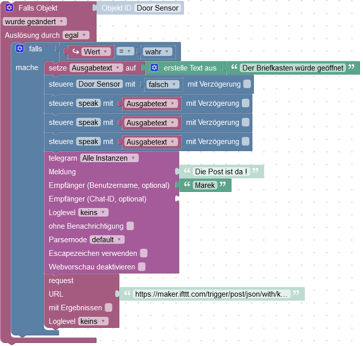

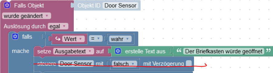

                  Das ist das Script. Ich wäre euch dankbar wenn Ihr mir sagt wo hier der Fehler ist
                    Homoran Global Moderator Administrators @Krisiun last edited by
                    @krisiun sagte in Was bedeuten die Fehler im log?:
                    du kannst doch einen Sensorwert nicht beschreiben!
                    Krisiun 1 Reply Last reply Reply Quote 1
                      Was soll ich sonst anders machen bitte ?
                            Es funktioniert aber eben mit diesen Fehlern
                            Den raus ... du fragst doch oben den Sensorzustand schon ab ...
                            warum wilst du ihn dann mit false beschreiben !?
                              Ist dir klar was ein Sensorwert ist?
                              Kannst du mal mit deinen Worten beschrieben was du erreichen willst, wenn du den Sensorwert "Tür offen" mit einem Wert beschreibst? Erwartest du dass sich die Türe dann schließt / öffnet !?

                                Den raus ... du fragst doch oben den Sensor schon ab ...
                                warum wilst du ihm dann mit false beschreiben !?
                                Weil ich nicht wirklich Ahnung habe. Was wäre dann richtig ?
                                Glasfaser 1 Reply Last reply Reply Quote 1
                                  @krisiun was soll das Ergebnis sein?
                                  das ist ein Sensor, der dir seinen Status mitteilt.
                                  Warum willst du diesen Status überschreiben?
                                    den gezeigten steuerBlock löschen ( siehe Screeshot oben von mir )

                                      @homoran sagte in Was bedeuten die Fehler im log?:
                                      vielleicht soll dann die Briefkasten Klappe schließen 🤔 🙂

                                        • Krisiun
                                          Krisiun @Glasfaser last edited by
                                          @glasfaser sagte in Was bedeuten die Fehler im log?:
                                          Ich habe den Block gelöscht. Jetzt kommen keine Fehler mehr. Danke 👍
                                          Glasfaser Homoran 2 Replies Last reply Reply Quote 1
