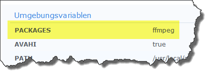

                    nein, falsch,
                    alles was du in einem docker image auf der kommandozeile machst ist im container nicht dauerhaft (sofern es nicht eine der volumes betrifft)
                    da bei buanet die "bin" pfade (keine ahnung wo bspw ffmpg sich hininstalliert) nicht in einem volume befindet, dann ist es bei der nächsten regeneration wieder weg
                    einfach den packetnamen in das environment feld schreiben
                    auf der synology gibt es da dann genau auch diese eingabemöglichkeit
                    da buanet auf debian basiert, können dann auch alle packetnamen eingetragen werden die sonst auch mit apt install eingegeben werden können
                    https://packages.debian.org/bookworm/ffmpeg

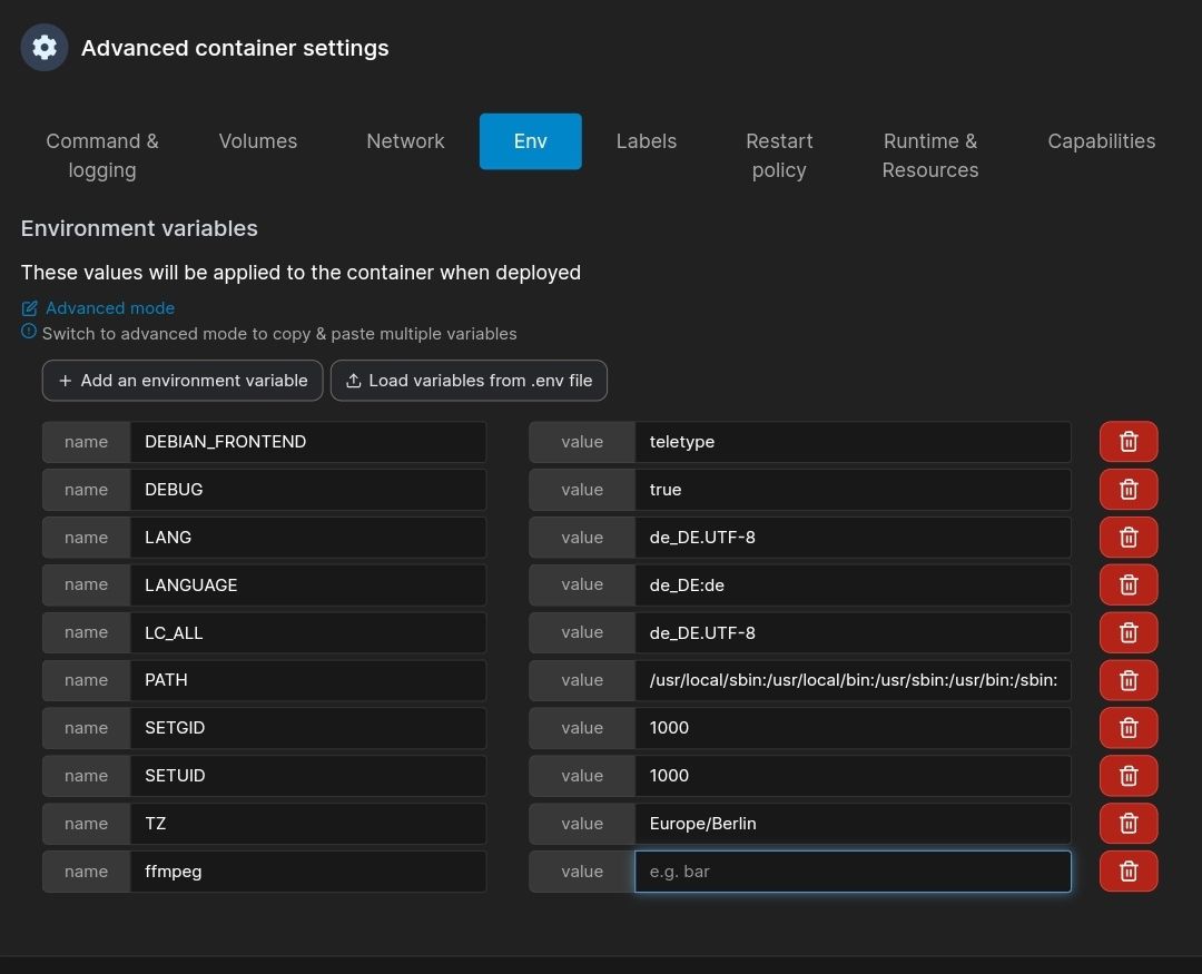

                                Bhenyamin @OliverIO last edited by
                                @oliverio
                                Genau, und das hattest Du mir bei meiner ursprünglichen Anfrage auch geraten, wie ich jetzt las. Das habe ich aber damals gar nicht gesehen und halt über apt installiert und so ist es gekommen, wie du vorher gesagt hast.
                                Beim recreate des containers war es jetzt weg.
                                Ich trage das Paket "ffmpeg" als environment variable ein, okay... und als value? Den Pfad?
                                • OliverIO
                                  OliverIO @Bhenyamin last edited by OliverIO
                                  @bhenyamin
                                  ach würde es nur eine dokumentation geben wo das genau drin steht 😉
                                  https://github.com/buanet/ioBroker.docker/blob/main/docs/README_docker_hub_iobroker.md#configure-environment
                                  PACKAGES (optional) Install additional Linux packages to your container, packages should be separated by whitespace like this: package1 package2 package3.
                                  alles was in packages drin steht wird dann durch ein skript im container automatisch bei der regeneration für dich installiert. als da kommt genau der name rein mit dem du das installierst, also ffmpeg
                                    @oliverio
                                    Das habe ich schon verstanden. Ich frage mich nur, was ich als Value eintrage.
                                    Danke für deinen Support.
                                    • Marc Berg
                                      Marc Berg Most Active last edited by
                                      @bhenyamin sagte in FFMPEG im Container über Java-Skript nutzen:
                                      Ne, scheinbar nicht. 🙂
                                      • OliverIO
                                        @bhenyamin
                                        Bei packages trägst du den Paketnamen ein. Wenn mehrere dann mit Leerzeichen getrennt
                                        Aber eigentlich habe ich das ja schon so geschrieben. Auch exakt den Wert den du eintragen musst.
                                        Ansonsten musst du genauer schreiben wo das Problem ist
                                        Du weißt was ein package ist?
                                          Bhenyamin @Marc Berg last edited by
                                          @marc-berg
                                          Aaaaahhh! Jetzt ja.
                                            Bhenyamin @OliverIO last edited by Bhenyamin
                                            @oliverio
                                            Offenbar nicht über die reine Ableitung aus der Übersetzung hinaus.
                                            Ich dachte einfach ein Paket, was im Iobroker-Container mit installiert wird, wenn man es in den Environment Variablen einträgt.
                                            Das habe ich irgendwie nicht en Detail gesehen.
