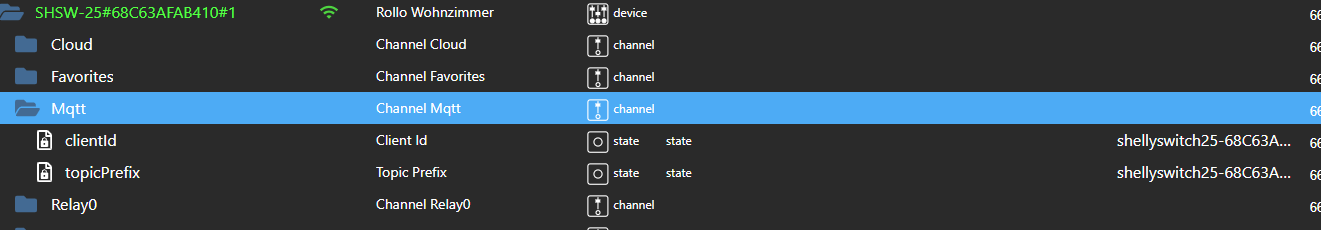

        crunchip Forum Testing Most Active @Schtallone last edited by

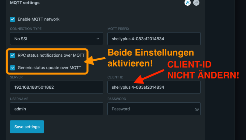

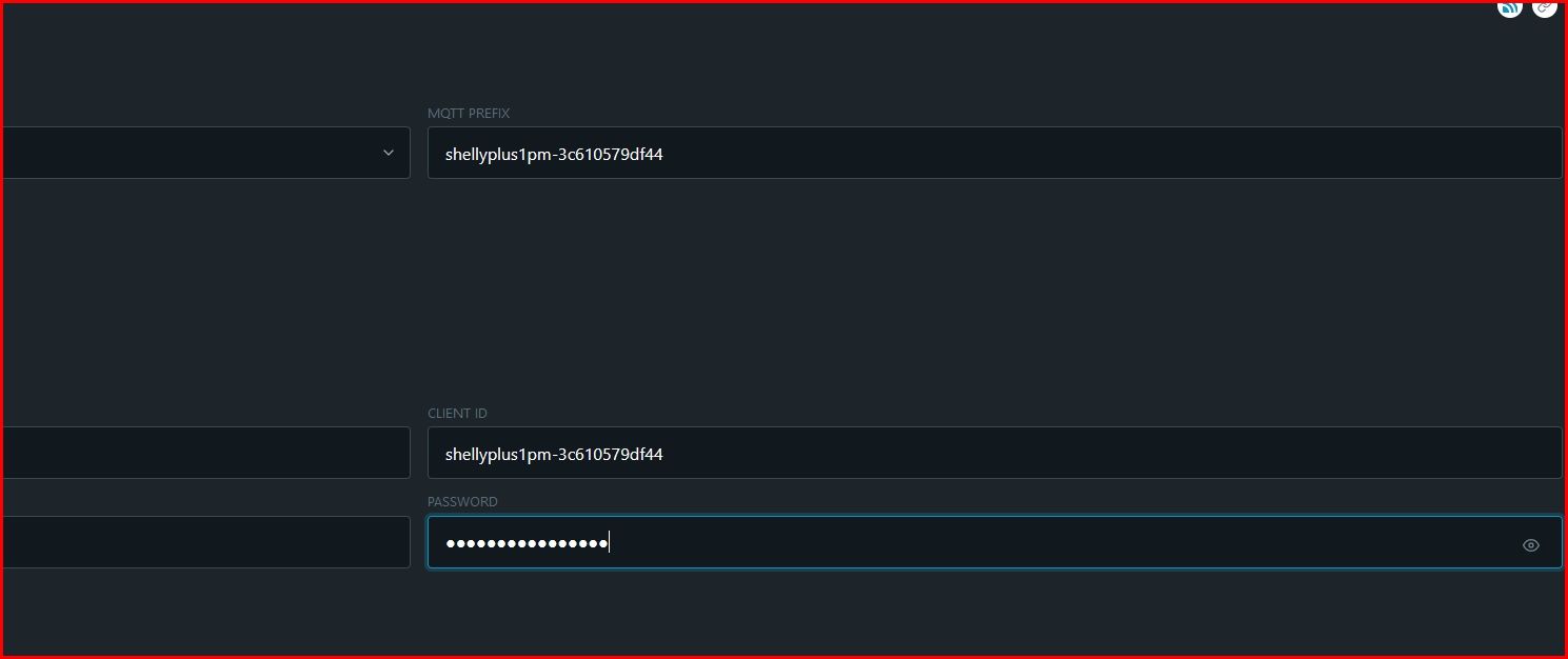

        @schtallone sagte in Performance Probleme durch Shelly Adapter?:
        ja hatte ich wohl, bei 1-3 shellys den prefix.
        da werden aber einige mehr angekreidet als 1-3
        überprüfe jeden einzelnen

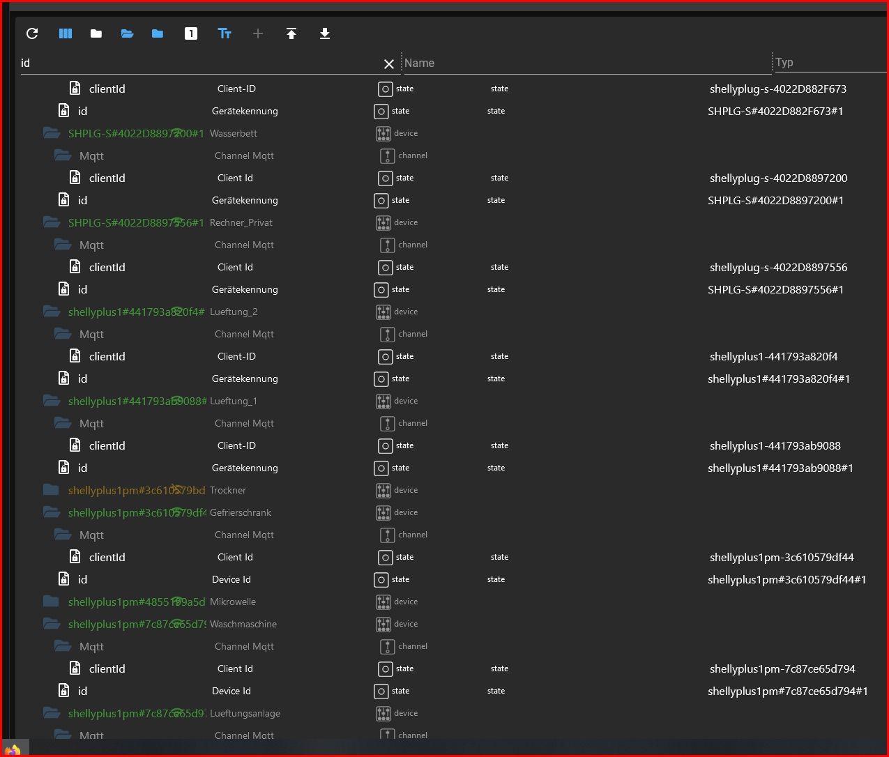

          Schtallone @crunchip last edited by
          @crunchip
          also das beides muss gleich sein
          also auch gleich zu der Geräte-ID?
          Die GeräteId hat bei mir im iob immer ein #1 am Ende angefügt....
          • crunchip
            crunchip Forum Testing Most Active @Schtallone last edited by crunchip
            ja
            ist auch so korrekt
              @crunchip
              hier mal ein Auszug:
              Ich prüfe das mal alles durch bis heute abend und gebe dann mal Rückmeldung....
              • crunchip
                @schtallone sollte so aussehen
                  @crunchip ich melde mich später. Danke erstmal....

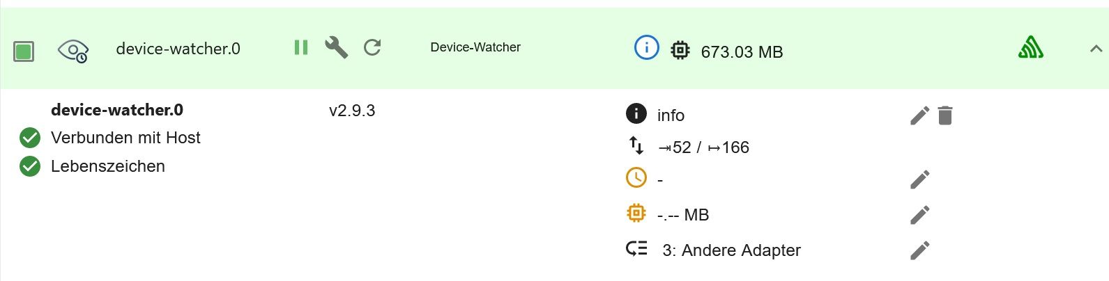

                    Schtallone @ticaki last edited by
                    @ticaki
                    Hier jetzt mal die Info zum Device whatcher. 673MB Speicherbelegung? Ich glaube hier stimmt auch was nicht
                    S Homoran 2 Replies Last reply Reply Quote 0

                        Homoran Global Moderator Administrators @Schtallone last edited by
                        liegt auch hier ganz vorne!
                                                  377 iobroker  20   0 1259660 693016  40476 R  14,6   8,7  93:42.22 io.device-watch
                        8.7% von 8GB sind erwa 690MB, passt also
                        aber immer noch viel zu viel Load

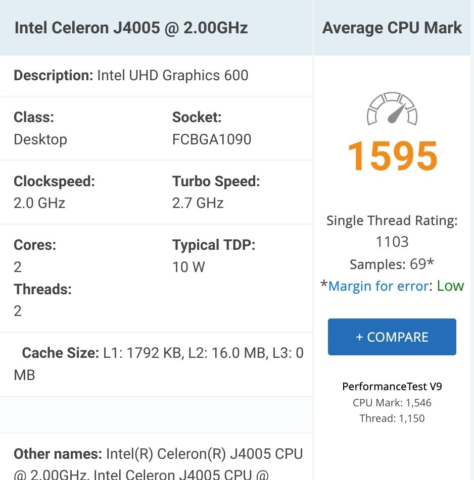

                        load average: 4,87, 5,41, 5,76
                        bei 2 Kernen bremst alles über 2 das System aus.
                        dein Celeron ist wohl zu schwach, oder da läuft zu viel

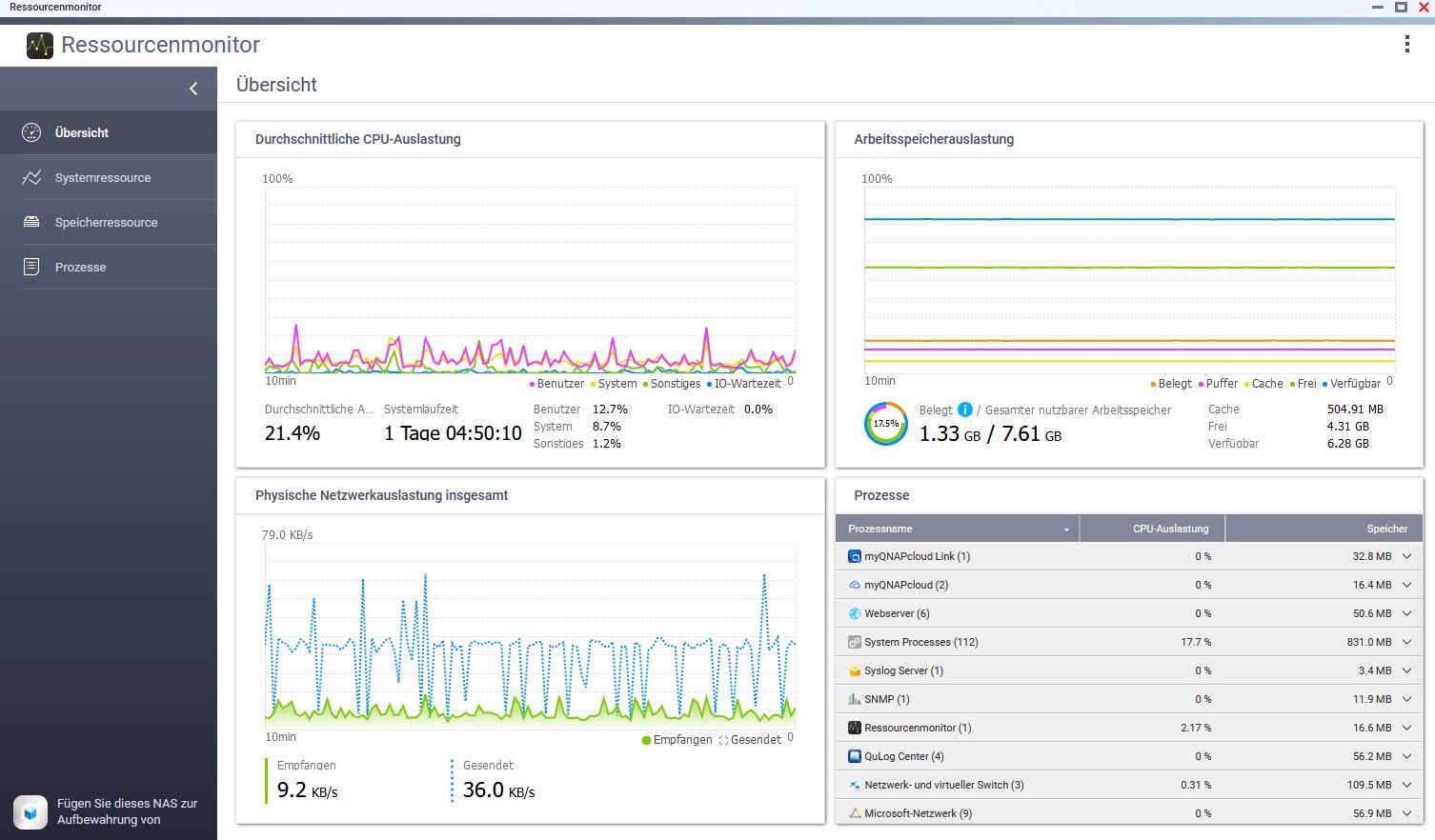

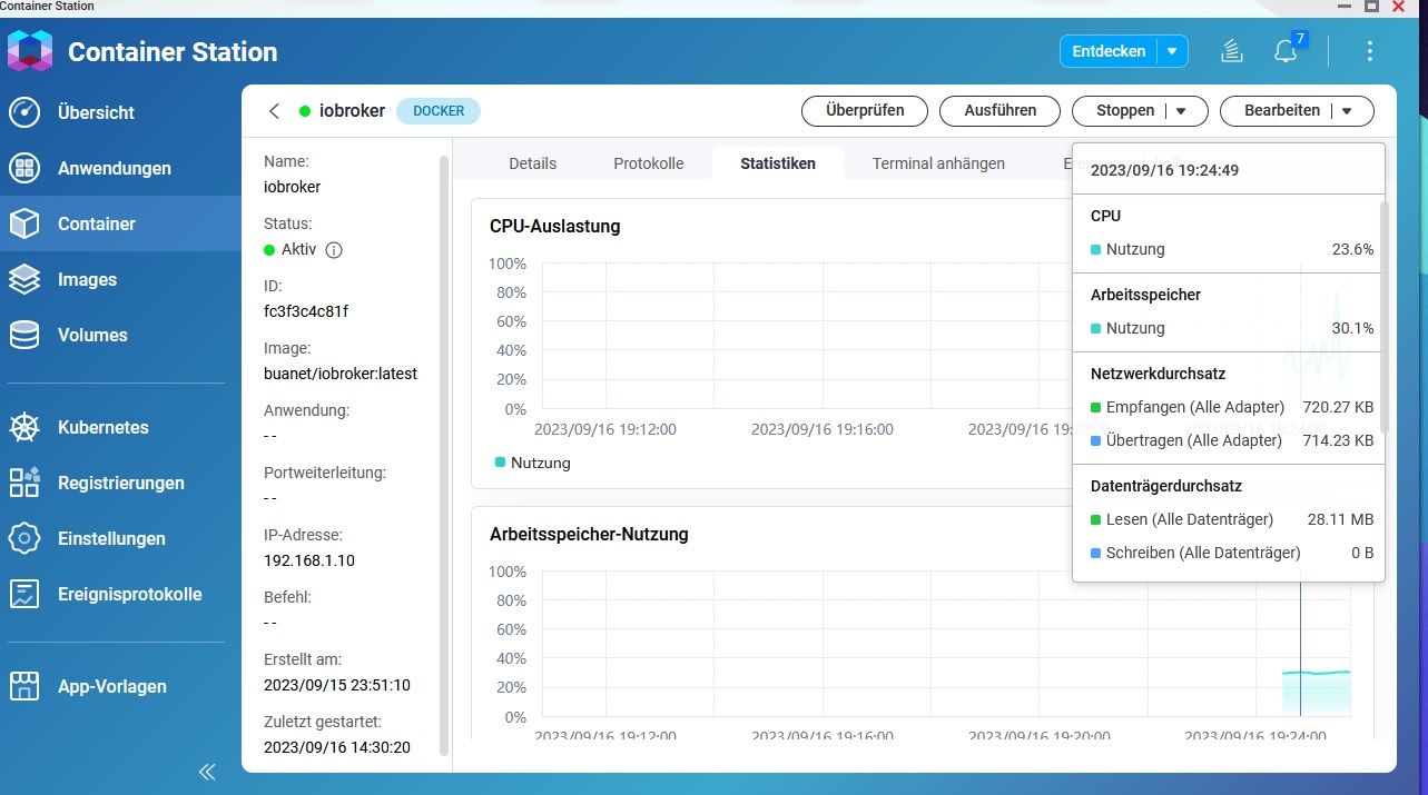

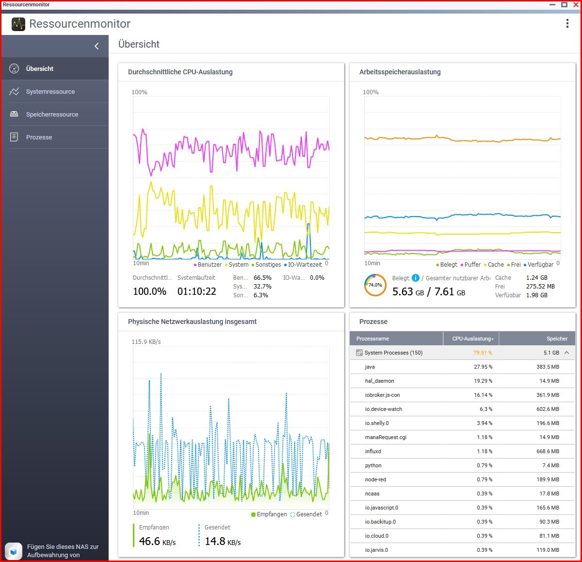

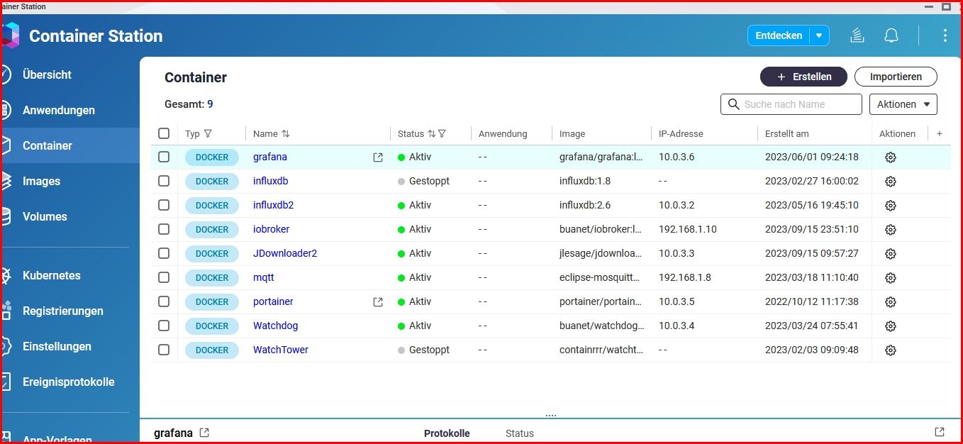

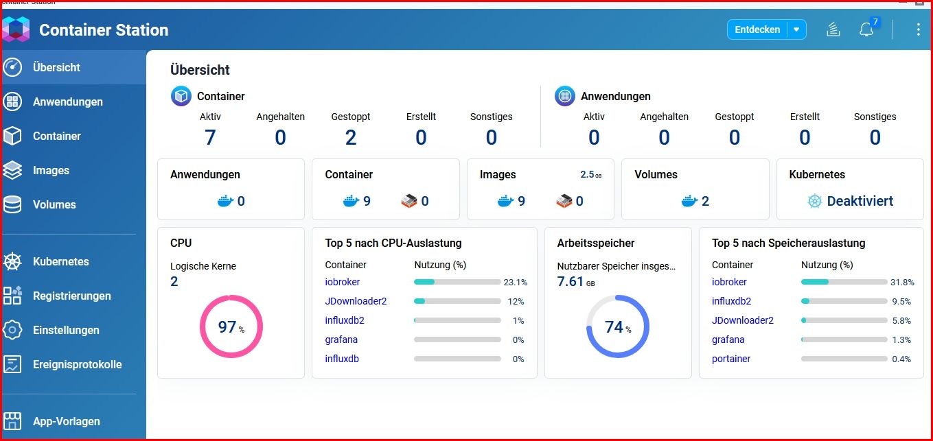

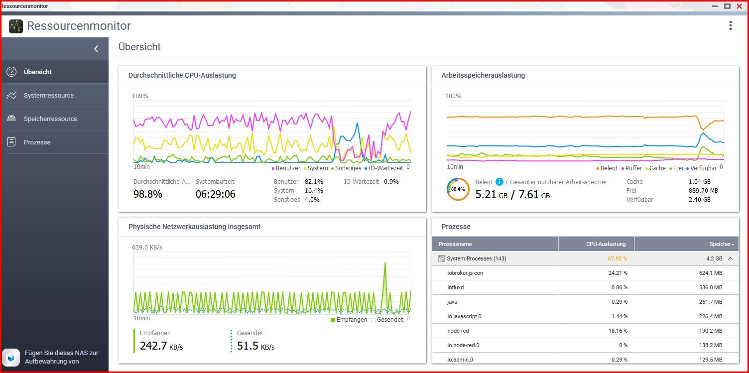

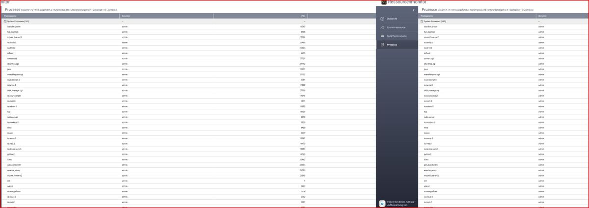

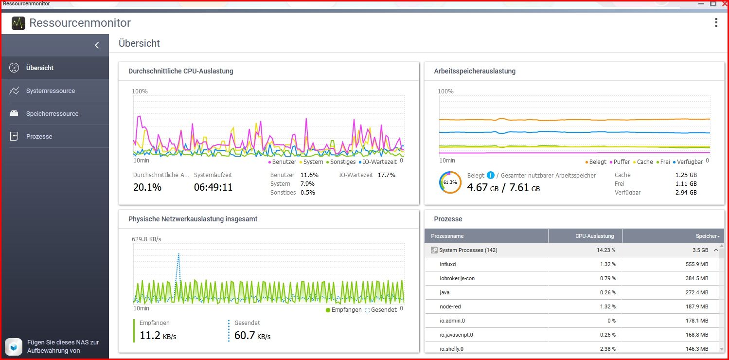

                        Hier mal nach 1 Std laufzeit die Messungen:
                        zeigt 97% CPU

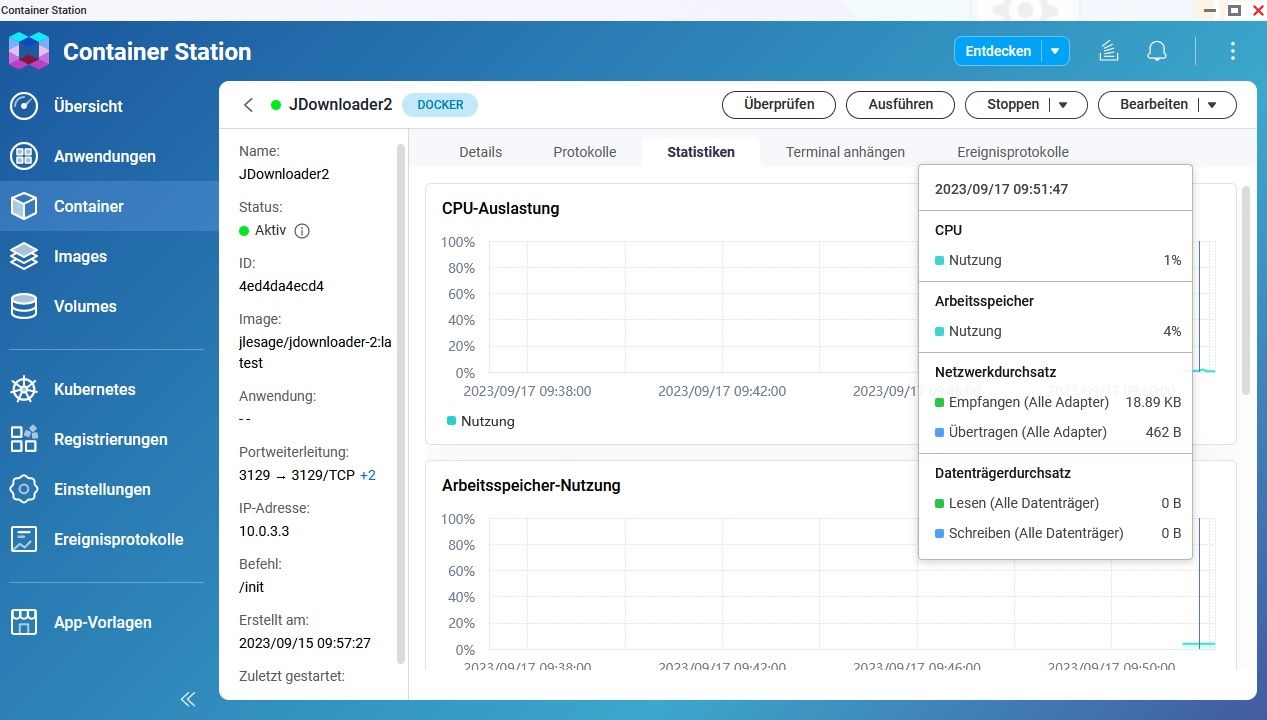

                        7 Container und dann noch die eigentlichen Aufgaben des NAS, womöglich noch weiteres, wozu du immer noch nichts gesagt hast, ist einfach zu viel
                        und die Ausgabe von top bezieht sich ausschließlich auf den iob Container
                        Frederik Buss S 2 Replies Last reply Reply Quote 0

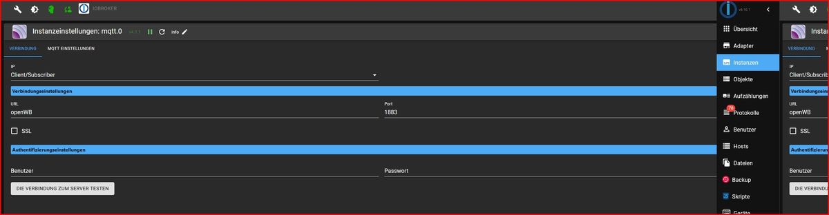

                          @homoran Mal eine Frage zu den MQTT Adaptern: Als ich Lovelace UI für das NSPanel an den Start gebracht, hatte ich nach einigen rumprobieren dann doch den MQTT Adapter, anstelle des Sonoff Adapters installiert. Direkt danach ging auch bei mir die Last sofort in die Höhe, trotz unterschiedlicher Ports. Nicht so extrem wie hier, aber bei meinem Raspi sofort negativer Effekt (wie im anderen Post beschrieben). Jedenfalls habe ich dann den Sonoff Adapter rausgeworfen und alles über eine MQTT Instanz angebunden. Sofort war wieder Ruhe im Karton. Ich nutze den Shelly Adapter parallel, scheint aber keine Probleme zu machen.
                          Jetzt die Frage: Ist das bekannt, dass sich verschiedene MQTT Adapter im Weg stehen, selbst bei unterschiedlichen Ports, oder war das bei mir nur Zufall, oder vielleicht der Tropfen, der das System am Ende überlastet hat?
                            Homoran Global Moderator Administrators @Frederik Buss last edited by
                            @frederik-buss sagte in Performance Probleme durch Shelly Adapter?:
                            nein!

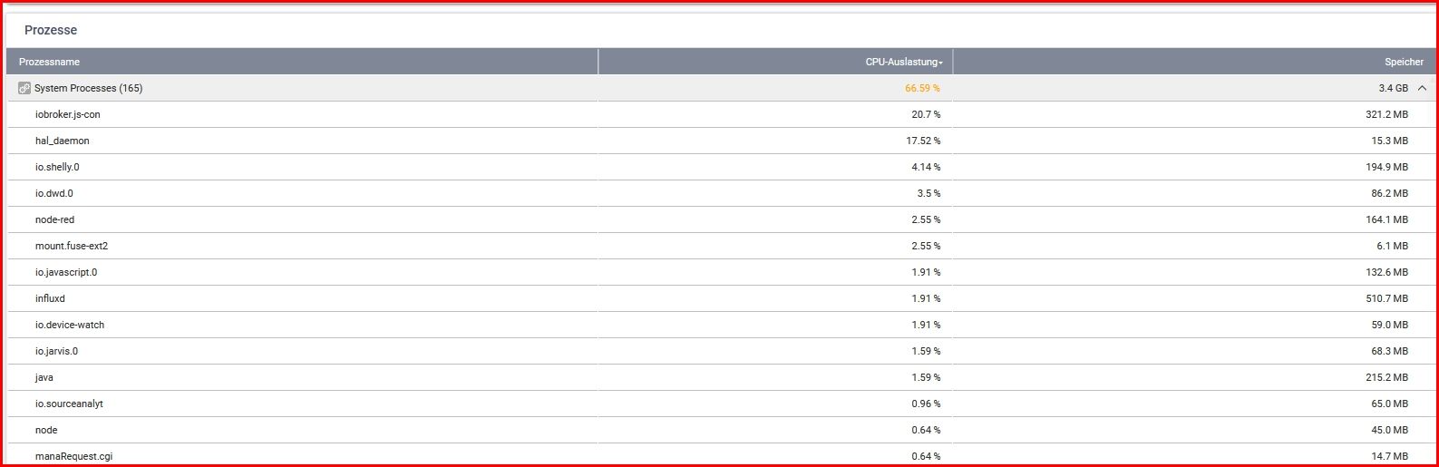

                              Schtallone @Homoran last edited by
                              Das hier läuft alles auf dem NAS, aber ca. 30-40% der CPU Auslaustungg fällt alleine auf den iobroker
                              Wobei ich immer noch viele diese MQTT Themen habe.

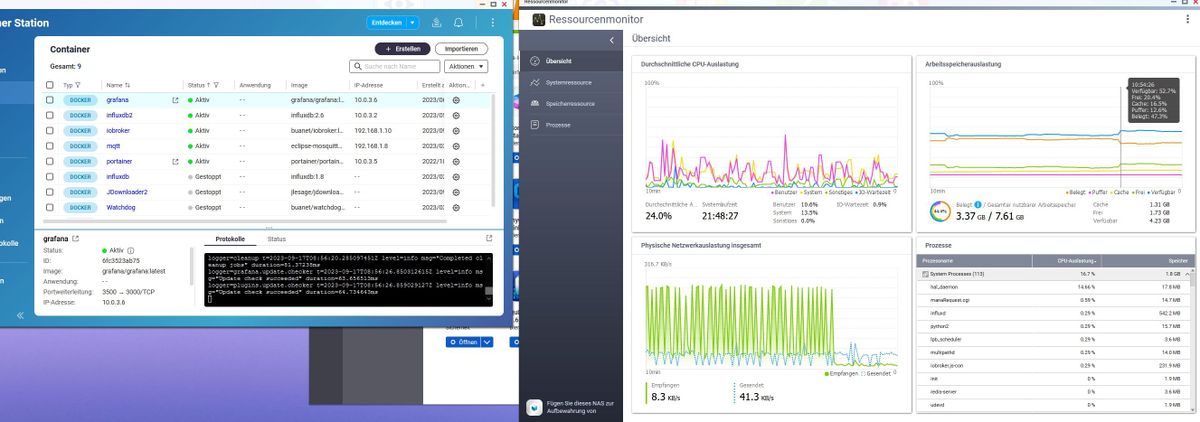

                                Schtallone @Schtallone last edited by Schtallone
                                und so sieht das dann aus, wenn ich den iobroker beende. von 100% auf ca. 30% CPU Auslastung. Und bei Neustart des Containers gehts munter weiter....

                                  • Glasfaser
                                    Glasfaser @Schtallone last edited by
                                    @schtallone
                                    Räume erstmal nach und nach die Baustellen auf .
                                    Jetzt sind wir bei Shelly , laut dem neuen Log hast du es immer noch nicht behoben .
                                    • Glasfaser
                                      seit einigen Tagen bemerke ich Performance-Probeme im ioBroker.
                                      Oft können z.b. die Instancen nicht angeigt werden.
                                      Nochmal zurück auf dein Ursprung am Anfang ,
                                      Was heißt " nicht angezeigt " !?
                                        Schtallone @Glasfaser last edited by
                                        @glasfaser Wenn ich auf die Instanzen im iobroker (WebInterface) gehen will, sagt der manchmal das er das nicht anzeigen kann, wegen timeout. Es kommt auch ständig der Vorschlag, den timeout auf 1 min zu erhöhen. Das meine ich damit
                                        • Glasfaser
                                          sagt der manchmal
                                          Das habe ich auch manchmal ... , das legt sich wieder ohne etwas am ioBroker zu machen .
                                          Also nur das mit der " Instanz " , als Performance Problem meinst du dann !?
                                            @glasfaser
                                            Siehe meine CPU Auslastung weiter oben im Thread. Das meine ich mit Performance...
                                            Ich habe mal viele Adapter, welche ich nicht ganz unbedingt benötige, beendet
                                            root@iobroker:/opt/iobroker# iobroker list instances
                                            + system.adapter.admin.0                  : admin                 : iobroker                                 -  enabled, port: 8081, bind: 0.0.0.0, run as: admin
                                              system.adapter.alias-manager.0          : alias-manager         : iobroker                                 - disabled
                                            + system.adapter.backitup.0               : backitup              : iobroker                                 -  enabled
                                            + system.adapter.cloud.0                  : cloud                 : iobroker                                 -  enabled
                                              system.adapter.device-watcher.0         : device-watcher        : iobroker                                 - disabled
                                              system.adapter.devices.0                : devices               : iobroker                                 - disabled
                                              system.adapter.dwd.0                    : dwd                   : iobroker                                 - disabled
                                              system.adapter.energiefluss.0           : energiefluss          : iobroker                                 - disabled
                                              system.adapter.feiertage.0              : feiertage             : iobroker                                 - disabled
                                              system.adapter.ical.0                   : ical                  : iobroker                                 - disabled
                                              system.adapter.influxdb.0               : influxdb              : iobroker                                 - disabled, port: 8086
                                              system.adapter.jarvis.0                 : jarvis                : iobroker                                 - disabled
                                            + system.adapter.javascript.0             : javascript            : iobroker                                 -  enabled
                                              system.adapter.meross.0                 : meross                : iobroker                                 - disabled
                                            + system.adapter.modbus.0                 : modbus                : iobroker                                 -  enabled
                                              system.adapter.mqtt.0                   : mqtt                  : iobroker                                 - disabled, port: 1883, bind: 0.0.0.0
                                              system.adapter.mqtt.1                   : mqtt                  : iobroker                                 - disabled, port: 1883, bind: 0.0.0.0
                                            + system.adapter.netatmo.0                : netatmo               : iobroker                                 -  enabled
                                            + system.adapter.node-red.0               : node-red              : iobroker                                 -  enabled, port: 1880, bind: 0.0.0.0
                                              system.adapter.pushover.0               : pushover              : iobroker                                 - disabled
                                              system.adapter.pvforecast.0             : pvforecast            : iobroker                                 - disabled
                                              system.adapter.schoolfree.0             : schoolfree            : iobroker                                 -  enabled
                                            + system.adapter.shelly.0                 : shelly                : iobroker                                 -  enabled, port: 1882, bind: 0.0.0.0
                                            + system.adapter.shuttercontrol.0         : shuttercontrol        : iobroker                                 -  enabled
                                              system.adapter.snmp.0                   : snmp                  : iobroker                                 - disabled
                                              system.adapter.sonos.0                  : sonos                 : iobroker                                 - disabled
                                            + system.adapter.sourceanalytix.0         : sourceanalytix        : iobroker                                 -  enabled
                                              system.adapter.telegram.0               : telegram              : iobroker                                 - disabled, port: 8443, bind: 0.0.0.0
                                            + system.adapter.vw-connect.0             : vw-connect            : iobroker                                 -  enabled
                                            + system.adapter.web.0                    : web                   : iobroker                                 -  enabled, port: 8082, bind: 0.0.0.0, run as: admin

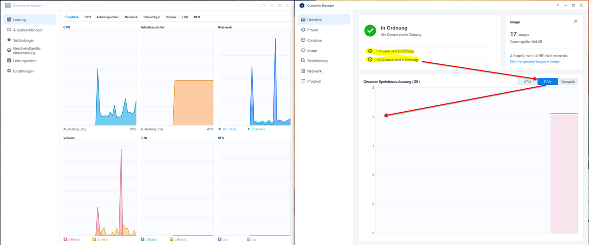

                                            Die Auslastung auf dem NAS sehen deutlich besser aus:
                                            Aber eben nicht so im iobroker:
                                            top - 19:59:10 up  6:50,  0 users,  load average: 3,68, 4,47, 5,70
                                            Tasks:  19 total,   1 running,  18 sleeping,   0 stopped,   0 zombie
                                            %Cpu(s): 39,3 us, 29,7 sy,  0,2 ni, 23,4 id,  6,4 wa,  0,0 hi,  1,0 si,  0,0 st
                                            MiB Mem :   7792,2 total,   1160,6 free,   4499,3 used,   2132,3 buff/cache
                                            MiB Swap:  23447,2 total,  23009,1 free,    438,1 used.   2514,5 avail Mem
                                              PID USER      PR  NI    VIRT    RES    SHR S  %CPU  %MEM     TIME+ COMMAND
                                              365 iobroker  20   0  861548 142888  39684 S   7,6   1,8   1:18.49 io.shelly.0
                                              173 iobroker  20   0   11,2g 397588  47524 S   5,0   5,0   2:30.45 iobroker.js-con
                                              523 iobroker  20   0  686396  85680  45720 S   4,7   1,1   0:04.43 io.shuttercontr
                                              325 iobroker  20   0   21,0g 192536  49516 S   4,3   2,4   0:53.08 node-red
                                              226 iobroker  20   0  855092 173188  39564 S   0,7   2,2   0:37.47 io.javascript.0
                                              565 iobroker  20   0  689056  95860  39600 S   0,7   1,2   0:14.53 io.sourceanalyt
                                                1 root      20   0    7372   3676   3336 S   0,0   0,0   0:00.06 bash
                                              195 iobroker  20   0 1035244 182472  47132 S   0,0   2,3   0:24.22 io.admin.0
                                              237 iobroker  20   0  684288  80756  39588 S   0,0   1,0   0:02.91 io.node-red.0
                                              298 iobroker  20   0  686500  79628  39840 S   0,0   1,0   0:03.56 io.modbus.0
                                              332 iobroker  20   0  950760  80840  41056 S   0,0   1,0   0:03.56 io.netatmo.0
                                              396 iobroker  20   0   10,7g  90416  47104 S   0,0   1,1   0:03.31 io.backitup.0
                                              403 iobroker  20   0  815984  77264  40732 S   0,0   1,0   0:03.13 io.cloud.0
                                              596 iobroker  20   0   10,9g  91620  42448 S   0,0   1,1   0:05.85 io.vw-connect.0
                                              607 iobroker  20   0  685236  78756  39644 S   0,0   1,0   0:02.97 io.web.0
                                             1232 root      20   0    7504   3960   3440 S   0,0   0,0   0:00.03 bash
                                             1275 root      20   0   10308   3684   3208 R   0,0   0,0   0:00.33 top
                                             1288 root      20   0    7504   3936   3416 S   0,0   0,0   0:00.04 bash
                                             1707 root      20   0   10308   3684   3212 S   0,0   0,0   0:00.01 top
