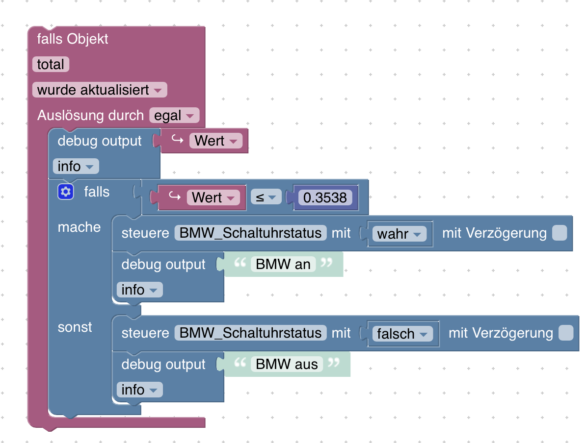

          @xbow42 Habe mich auch mit dem Thema beschäftigt und schon einiges ausprobiert. Habe folgendes Problem mit einem Blockly das den Tibber Connect Adapter abfragt. Ich wollte damit meinen BMW in der Garage immer dann laden wenn der Strompreis z.B. unter 0,20 Cent ist.Bildschirmfoto 2023-10-22 um 19.46.09.png "Hier habe ich einen Wert eingetragen der den Vorgang eigentlich starten sollte."
          Daher habe ich Blockly so ähnlich aufgebaut wie Du das gemacht hattest.
          Ich habe das Script da sich die Kosten nur stündlich ändern mit anderen Objekten als den Tibber aktuellen Preis getestet. Die Schaltungen erfolgen und auch die Werte werden dann in das Protokoll aufgenommen. Nur wenn ich den Link zu den Tibber Objekt Werten eintrage passiert gar nichts. Habs schon stundenlang mit anderen Werten probiert. Wo könnte da der Fehler sein?
