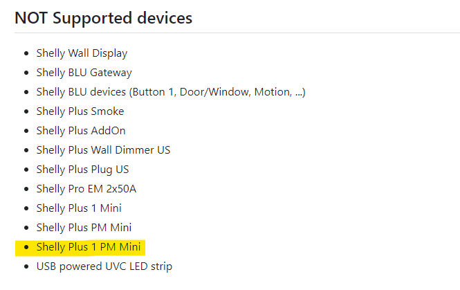

              Auch das dürfte ihn nicht wirklich weiterbringen, wenn er den Shelly-Adapter nutzen möchte.
              Longbow 1 Reply Last reply Reply Quote 1
              • Longbow
                Longbow @Samson71 last edited by
                @samson71 ok, danke. Das dachte ich mir schon fast. Ist es geplant, den auf zu nehmen?

                        @longbow sagte in Shelly Plus 1PM mini:
                        Irgendwann bestimmt. Aber der Autor hat selbst in mehreren Beiträgen hier bekundet, dass er zur Zeit dringendere Projekte hat, was zu akzeptieren ist.
                        Die Nutzung des MQTT-Adapters hat halt den Vorteil, dass jeder neue Shelly sofort einbindbar ist, wenn man das nötige Wissen einmal angeeignet hat.

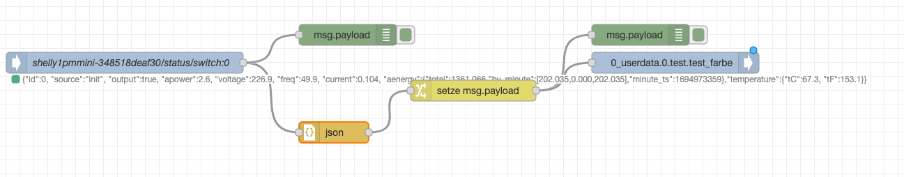

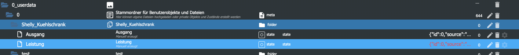

                                        Habe es installiert und probiere es schon rum, bekomme nur Joson Pfad nicht auseinander getrennt in einzelnen Datenpunkte. Die Daten werde von dem Shelly ein zu eins durch getreicht.
                                        66er mickym 2 Replies Last reply Reply Quote 0
                                        • 66er
                                          66er @Longbow last edited by
                                          @longbow
                                          Dann zeig' doch mal, was Du gemacht hast.
                                          • mickym
                                            mickym Most Active @Longbow last edited by mickym
                                            @66er Danke, du kein DIng.
                                            Na wenn Du mit NodeRed Hilfe brauchst dann zeig halt mal was Du gemacht hast. Normalerweise musst Du keinen JSON aufteilen. Wenn du aber unbedingt willst (wie gesagt ich empfehle es nur in wenn es Sinn macht), kannst Du es mit folgendem Subflow probieren: https://forum.iobroker.net/topic/43856/json-oder-javascript-objekt-in-iobroker-datenpunkte-zerlegen
