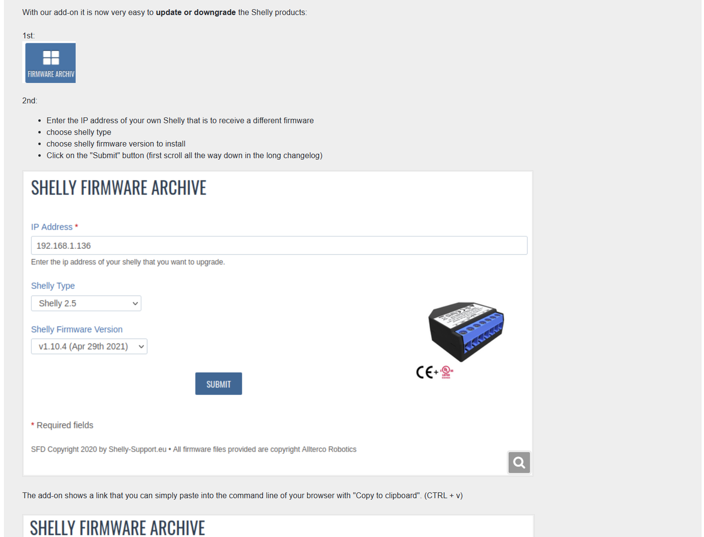

      Oder weis jemand wie ich die Firmware wieder downgrade kann, gefunden habe ich dieses hier :
      Allerdings finde ich das Archiv nicht

          • Für Generation2 Shelly wirst Du kein Archiv finden, da der Hersteller Shelly die Firmware nicht mehr generell zum Downgrade

            Habe im Schelly forum die 0.14 bekommen seit dem läuft wieder alles wie vorher.

                Hier mein (sehr positives) Fazit zum Downgrade:
                https://forum.iobroker.net/post/1058091
