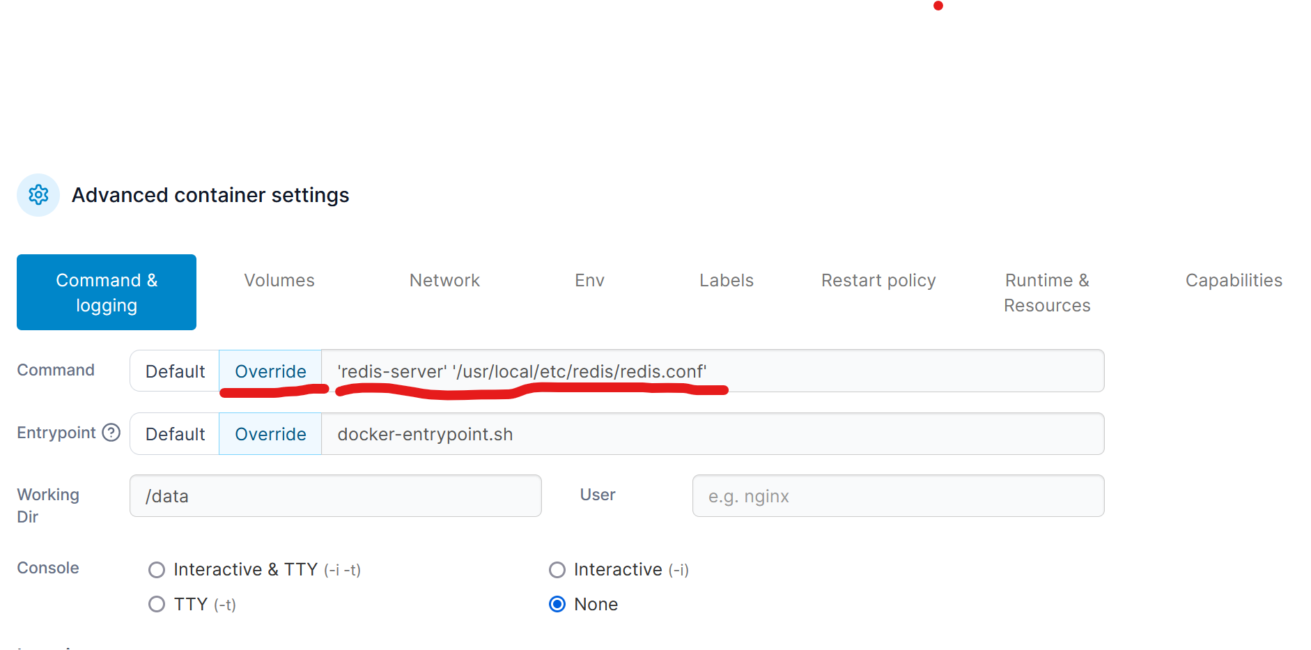

            Wie stelle ich unter Portainer den Pfad zu dieser verdammten redis.conf ein?
            Redis hätte gerne folgendes im Startcommand - Was geb ich da beim Portainer ein?
            docker run -v /myredis/conf:/usr/local/etc/redis --name myredis redis redis-server /usr/local/etc/redis/redis.conf
            • Marc Berg
              Marc Berg Most Active @Skol last edited by Marc Berg
              @skol sagte in Synology Docker Multihost:
                Skol last edited by
                Danke...
                Wieder ein Schritt weiter.
                Es lag wirklich an den IP Settings.
                Läuft Redis unter Docker so muss man beim Verbinden vom iobroker slave andere Verbindungsdaten eingeben
                iobroker setup custom
                Current configuration:
                - Objects database:
                  - Type: file
                  - Host/Unix Socket: 192.168.1.14 -> IP Adresse Iobroker Master
                  - Port: 9001
                - States database:
                  - Type: redis
                  - Host/Unix Socket: 192.168.1.10 -> IP Adresse Docker System
                  - Port: 6379
                - Data Directory: ../../iobroker-data/
                - Host name: IOB_raspberry
                Damit hats dann schlussendlich geklappt. Was so ein paar Zahlen ausmachen können.
