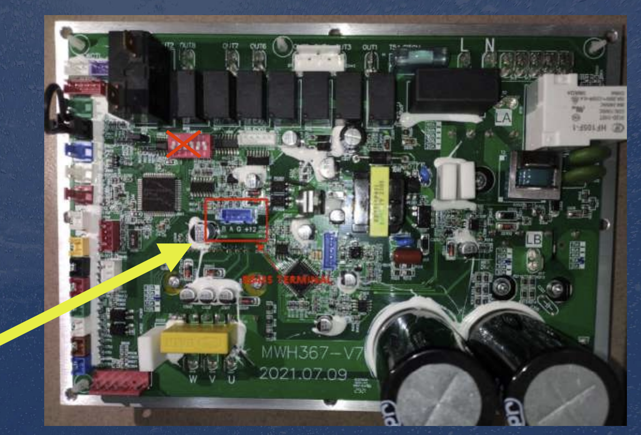

      wir haben eine Poolwärmepumpe von Peraqua mit Modbus RTU Anschluss (ja, das Gerät hat auch WLAN aber das funktioniert nicht zuverlässig).
      Meine Idee ist jetzt, dass ich die WP über Modbus in ioBroker einbinde, nur das genaue WIE ist noch die Frage.e8903980-6c79-47d6-b020-db318dd6cc1d-image.png

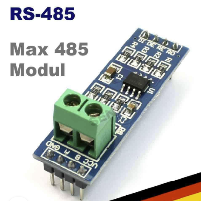

      Ich habe noch einen ESP32 mit WLAN hier liegen, daran könnte ich ein TTL RS-485 Konverter Modul Max485 Adapter anschließen, was ich dann an die WP klemme.
      Jetzt kenne ich mich aber nicht so gut aus, was die Verkabelung angeht...

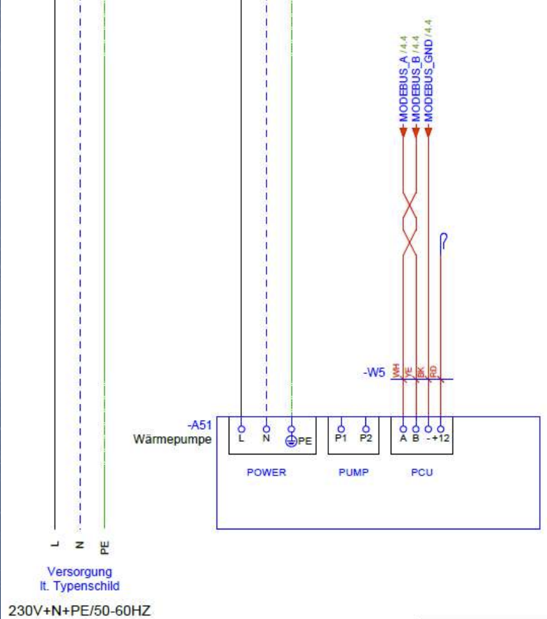

      Brauche ich von der WP Platine nur A und B abgreifen und an den MAX485 Adapter anklemmen?
      Was ist mit den -+12v Pins?
      Die ganze Modbus Logik würde ich dann in ESPHome abbilden und in ioBroker bekommen (so die Theorie...)

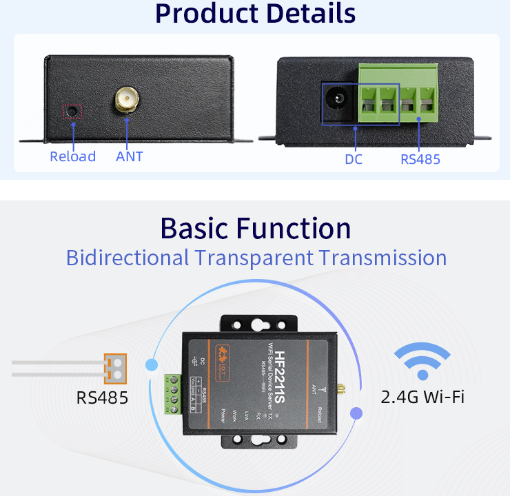

      Hier im Forum habe ich auch den HF2211S erwähnt gesehen:
      Da verstehe ich nicht ganz, wie ich den bzw. die Modbus Daten in den ioBroker bekommen würde.
      Was wäre die einfachere Variante?

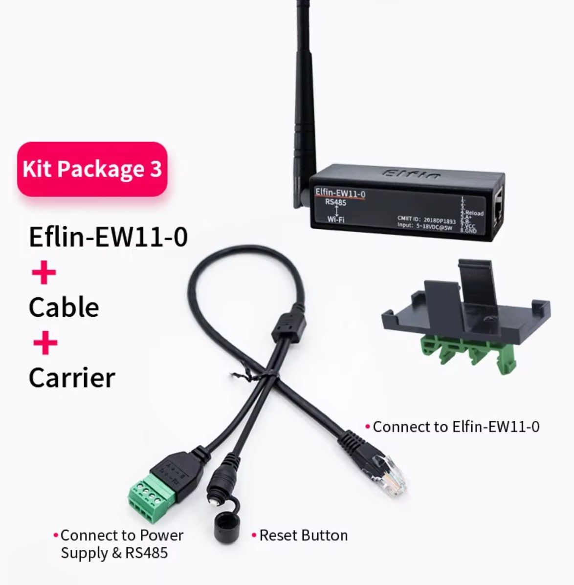

            Ich habe allerdings folgendes Problem: Der elfin will nicht starten (die Lichter bleiben aus).
            e7f5d533-bb15-4fc1-b333-d87be8f0ce4d-WhatsApp Bild 2025-05-08 um 11.29.57_a020b55a.jpg
            Über das Board der Wärmepumpe mit Strom versorgen klappt nicht, da laut Support das Board nur ~100mA zur Verfügung stellt.
            Laut Doku braucht der Elfin folgende Versorgung:
            Input Voltage: 5~36VDC
            Working Current ~200mA
            Power <700mW
            Habe jetzt ein Netzteil mit 12VDC (2A) genommen und am Stecker GND (braun) mit (-) verbunden und 5-18VDC (rot) des Steckers mit (+) verbunden.
            Leider passiert nichts, der Elfin will nicht starten. Habe ich irgendwo einen Denkfehler?
            Bin über jede Hilfe dankbar!
            VG
            Nils
              mirage last edited by
              Hi @nkoebe,

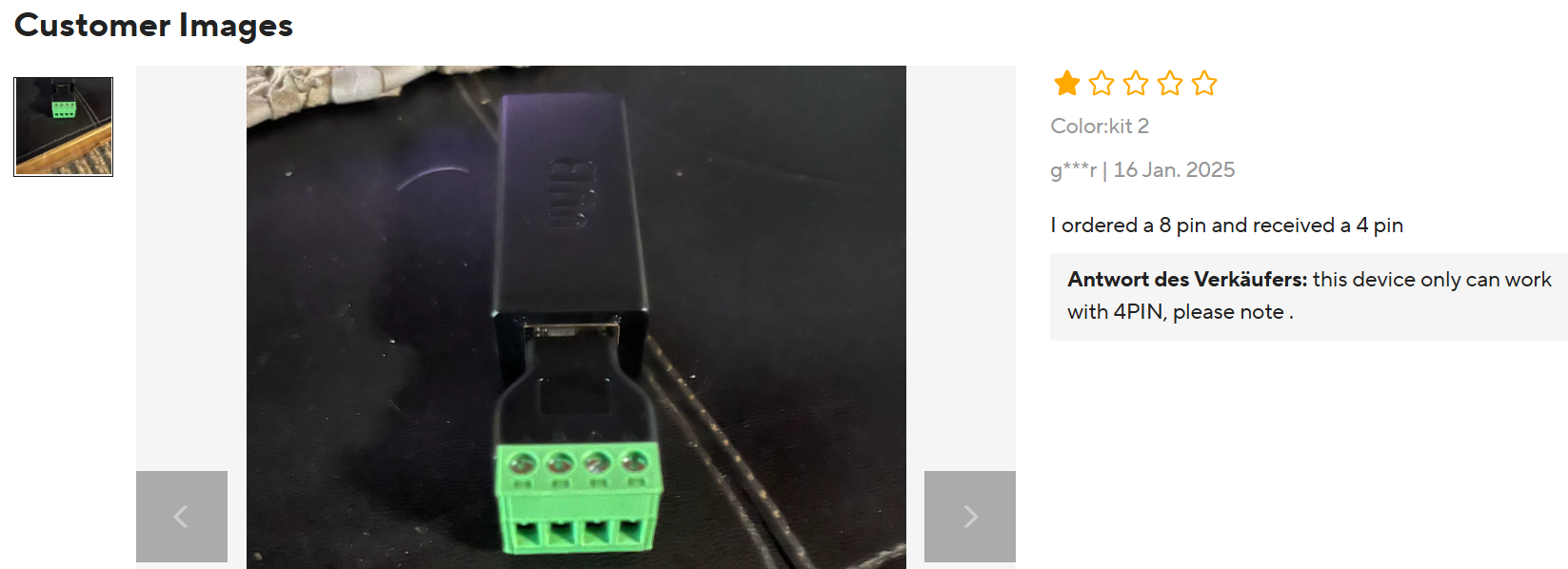

              das ist komisch, hatte bisher noch bei keinem ein Problem mit der Versorgung und hab mittlerweile schon einige im Einsatz, von 5V USB bis 24V direkt am POE vom Netzwerk Switch. Allerding hab ich diesen Adapter noch nie benuzt. Ich habe diesen 4pol Adapter im Einsatz, da ist die Versorung auf den 2 Polen in der Mitte. Screenshot 2025-05-20 181614.jpg
              Bist du dir sicher das dieser Adapter die Pins 1 zu 1 auf den Elfin gibt, klingel den mal durch. Wäre jetzt eigentlich die einzige Idee, was da falsch sein könnte. Ansonsten wäre das Teil wohl leider defekt, wenn es überhaupt nicht zuckt.
                gerade noch diesen Kommentar auf Aliexpress gefunden ... der Verkäufer meint da, das nur der 4Pin funktioniert ... vielleicht ist das auch dein Problem
                Du könntest auch mal ein altes Lan Kabel zerschneiden und dort pin 7 und 8 auf 12V legen.
                • N
                  nkoebe @mirage last edited by
                  @mirage Ich werd bekloppt, das hat geklappt...
                  Ich hab den 4er Stecker auch gehabt, mit dem funktioniert es.
                  Vielen Dank!
