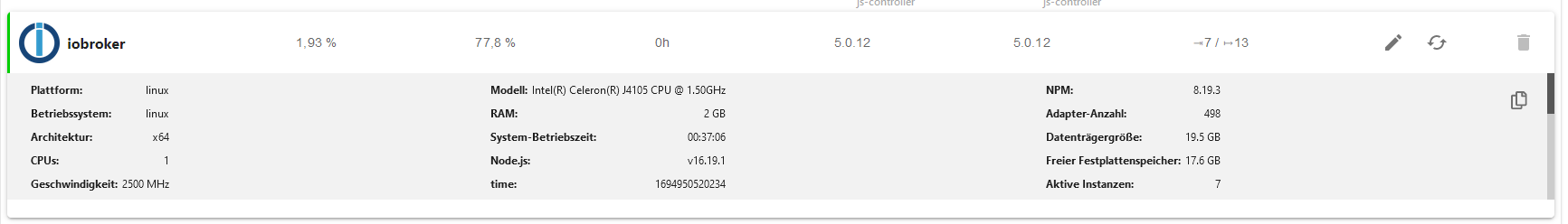

                      Da wird ein Host namens 'WZ' angezeigt, der host in deinem LXC heißt aber 'iobroker'.

                          Sehr viel Asche auf mein Haupt:
                          ich hatte vor Monaten in der Not eine quick and dirty Installation von IObroker auf dem Windows PC gemacht und mich jetzt auf dem eingeloggt. (weil ich nicht auf die Adresse geachtet habe und das falsche Lesezeichen benutzt habe). Der Benutzer root hat auch das gleiche Passwort, sonst wäre es vielleicht eher aufgefallen.
                          wichtigste Frage dazu:
                          wie lege ich die IObroker Installation vorübergehend still? Im Autostart von Windows finde ich nichts dazu?
                          Das Linux Teil sieht jetzt wie erwartet so aus:
