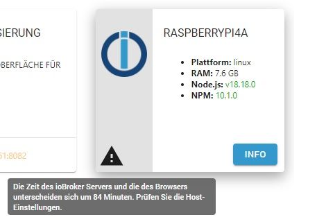

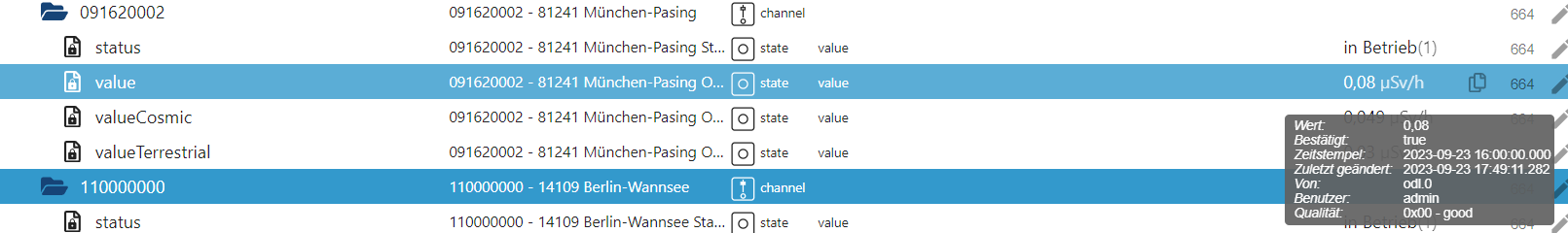

                  Das könnte sein, wenn ich mir die Zeitstempel der odl.Objekte (val) anschaue, so liegen diese eigenartigerweise um ca. 10 Minuten vor der Zeit des Raspberry-Pi.
                  Weiter ist mir über das IOBroker-Info-Menü folgendes aufgefallen:
                  Die Zeit-Einstellung meines Raspberry-Pi habe ich kontrolliert, diese ist korrekt.
                  Das sollte dann eigentlich auch die Zeit von IOBroker sein, oder?
                  Thomas Braun crycode 2 Replies Last reply Reply Quote 0
                    Thomas Braun Most Active @StefanH 0 last edited by
                    @stefanh-0 sagte in ODL-Adapter:
                    Die Anzeige hat mich auch schon irritiert. Einmal Browser refresh und es passt wieder.
                      StefanH 0 @Thomas Braun last edited by
                      @thomas-braun ja stimmt, hat funktioniert, also ein Bug !

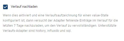

                        Hast du in der Adapterkonfig die Option "Verlauf nachladen" aktiviert?
                        Diese sollte ggf. fehlende Datenlücken in der Historie für die letzten 7 Tage auffüllen (und damit auch ggf. nicht direkt gespeicherte aktuelle Werte).
                        Das ist für die Verlaufs-Adapter history, influx und sql verfügbar.
                        Wenn es damit klappt, ist es zwar noch nicht die Lösung des eigentlichen Problems, aber wäre zumindest ein Workaround. 🙂
                          Kaum zu glauben, nachdem ich die Option
                          aktiviert habe, bekomme ich nun fortlaufend Daten.
                          Habe die Option gestern Abend aktiviert und habe alle Veränderungen bis heute Morgen.
                          Verstehe den Zusammenhang noch nicht ganz!!!!
                          crycode 1 Reply Last reply Reply Quote 0
                          • crycode
                            crycode Developer @StefanH 0 last edited by
                            @stefanh-0 Mit der Option aktiviert, prüft der Adapter zusätzlich deinen gespeicherten Verlauf (in deinem Fall mit dem SQL Adapter) und versucht Datenlücken über eine zusätzliche Anfrage an die Datenschnittstelle des BfS zu füllen.
                            Wenn die Datenschnittstelle dann Werte liefert, die bei dir noch nicht vorhanden sind, dann gibt der ODL Adapter dem SQL Adapter (alternativ History oder Influxdb) entsprechende Befehle, um die fehlenden Werte bei dir nachzutragen.
                            Gedacht ist diese Funktion eigentlich dafür, wenn du einen möglichst vollständigen Verlauf haben möchtest, aber die Datenschnitte mal (aus welchem Grund auch immer) für einen Zeitraum von bis 7 Tagen keine Daten geliefert hat, danach aber die Daten aus dem Zeitraum wieder verfügbar sind.
                            Wie gesagt, das löst das eigentliche Problem nicht, aber füllt durch das Nachladen der fehlenden Werte trotzdem deinen Verlauf.

                                    Wenn du im ioBroker einen möglichst vollständigen Verlauf haben möchtest, dann würde ich dir trotzdem empfehlen die Option wieder zu aktivieren.
                                    Über die Datenschnittstelle vom BfS kommen manchmal einzelne Stundenwerte nicht direkt, sondern erst später.
                                    zufälliges Beispiel: Dein Adapter holt die Werte immer um *:40 ab. Um 12:40 erhältst du den 12:00 Uhr Wert, um 13:40 immer noch den 12:00 Wert und um 14:40 dann den 14:00 Wert. Damit würde der 13:00 Wert bei dir im Verlauf fehlen. Mit der Option "Verlauf nachladen" würde der Adapter diese Lücke in deinem Verlauf bemerken und den 13:00 Wert über die Schnittstelle nachladen und bei dir eintragen. 🙂
