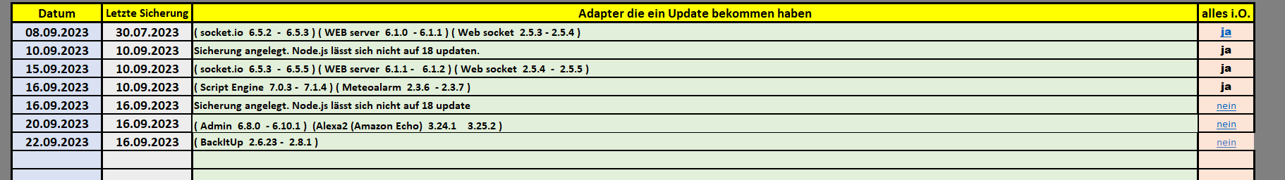

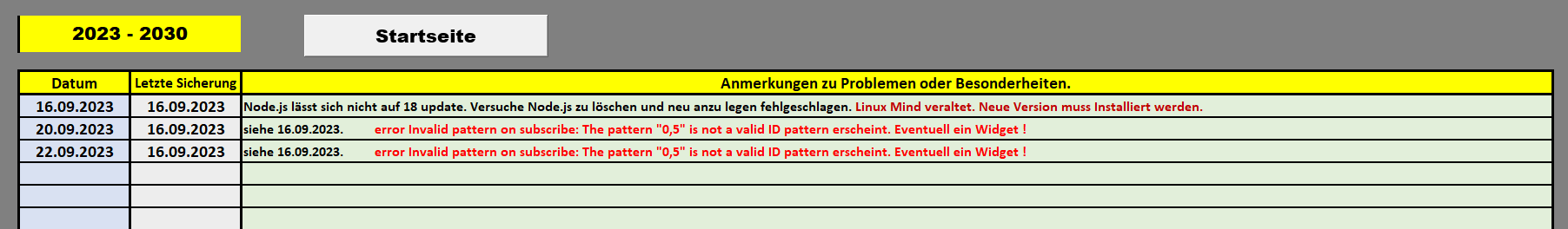

                    Gibt es eine Möglichkeit, einzelne Seiten in der Vis vorrübergehend zu deaktivieren? Dann könnte man ja mal alle deaktivieren und einzeln starten um zu sehen von welcher Seite der Fehler ausgelöst wird. Im Moment wir der Fehler ausgelöst, wenn im Flur das Tablet angeht, oder in der Küche der Monitor gesteuert über BWM. Oder wenn ich hier am PC eine Seite neu lade kommt der Fehler auch. Ist aber egal welche Seite der Vis ich öffne. Das erste mal ikst der Fehler aufgetreten nach dem Update ( Admin 6.8.0 - 6.10.1 ) (Alexa2 (Amazon Echo) 3.24.1 3.25.2 ). Zumindest ist er mir da das erste mal aufgefallen.
                    Ich halte alle Updates in Excel fest damit ich sehen kann wann sich ein Fehler eingeschlichen hat. Vorher hatte ich diese Fehler nicht. Geändert an der Vis habe ich auch schon seid mindest ein halbes Jahr nicht mehr.

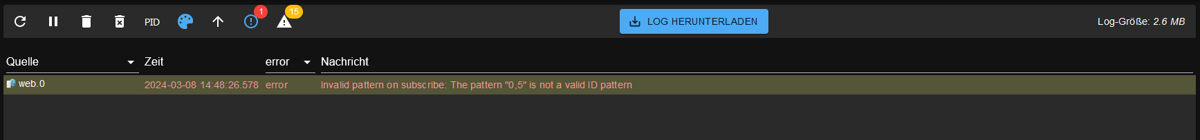

                      Leider Tritt der Fehler:
                      error Invalid pattern on subscribe: The pattern "0,5" is not a valid ID pattern
                      weiter auf. Hat jemand ein Tipp wie ich den Fehler eingrenzen kann? Er tritt auf wenn eine Seite (Vis ) neu geöffnet oder neu geladen wird. Dabei ist es egal um welche Seite der Vis es sich handelt. Es läuft alles und der Fehler scheint keinen Einfluss auf meine Anzeige zu haben, Es stört mich halt nur, wenn er unter Protokolle immer wieder auftritt.

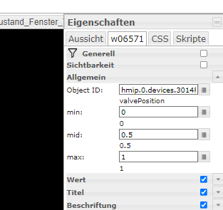

                                        @oli So noch mal besten Dank. Ich habe es gefunden. Habe auf View exportieren, dann habe ich das kopiert und in Microsoft Wort eingefügt und dort nach 0,5 suchen lassen. Habe es schnell gefunden. Siehe Bild.
                                        Das war das Widget JustGage. Dort geht es von min 0 max 1 und die Mitte hatte ich mit 0,5 angegeben. Das habe ich jetzt überall rausgenommen, und siehe da der Fehler tritt beim Neustarten oder neu Laden der Seite nicht mehr auf.
