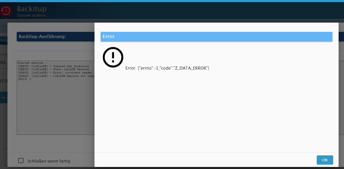

                Im Broker eim Restore auf dem Pi4 kommt: Error: {"errno":-3,"code":"Z_DATA_ERROR"}
                Log:
                Started restore ...
                [DEBUG] [influxDB] - Try deleting the old InfluxDB tmp directory
                [DEBUG] [influxDB] - InfluxDB old tmp directory was successfully deleted
                [DEBUG] [influxDB] - Created tmp directory
                [DEBUG] [influxDB] - Start infuxDB Restore ...
                [ERROR] [influxDB] - Error: incorrect header check
                [ERROR] [influxDB] - infuxDB Restore not completed
                [EXIT] 0
                [DEBUG] [influxDB] - influxdb.0 is stopped
                [DEBUG] [influxDB] - influxdb.1 is stopped
                [DEBUG] [influxDB] - influxdb.2 is stopped

                  @danwir sagte in Backup InfluxDB ioBroker:
                  Das spricht für korrupte Backup-Dateien. Hast du die Möglichkeit, das Backup mal auszupacken und anzuschauen? Außerdem mach' mal ein "ls -la" in dem Verzeichnis, in welchem die Backups liegen und zeige mal das Ergebnis.

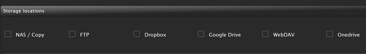

                        RESTORE auf neuer Maschine: (PI4)
                        Fehler beim REstore:

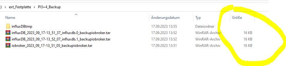

                          @marc-berg kann das der Fehler sein ? bisschen klein die Dateien oder ? dafür das da 3 Monate dutzende Daten reinlaufen.
                          Marc Berg 2 Replies Last reply Reply Quote 0
                          • Marc Berg
                            Marc Berg Most Active @danwir last edited by
                            Ja, viel zu klein. Da läuft beim Backup schon was schief.

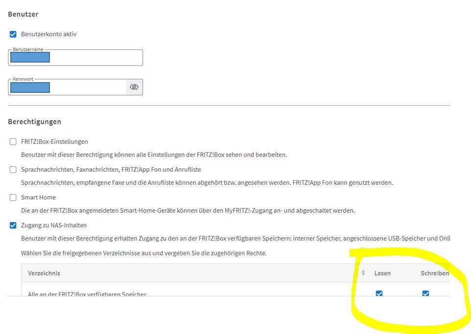

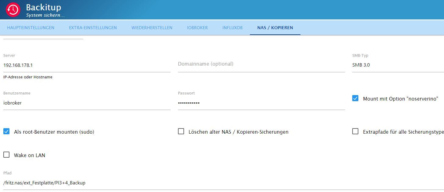

                                @marc-berg ich glaub ich hab ne Idee... 24ba82f6-bb9b-48e2-a972-3be99a6023ed-image.png
                                ggf falsch herum .. teste
                                korrektur .. war egal geht trotzdem nicht

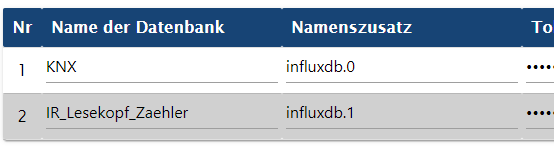

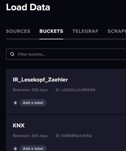

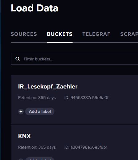

                                    Heißen die Buckets in der InfluxDB so wie unter "Name der Datenbank" angegeben?

                                          @marc-berg ja Buckets heissen gleich

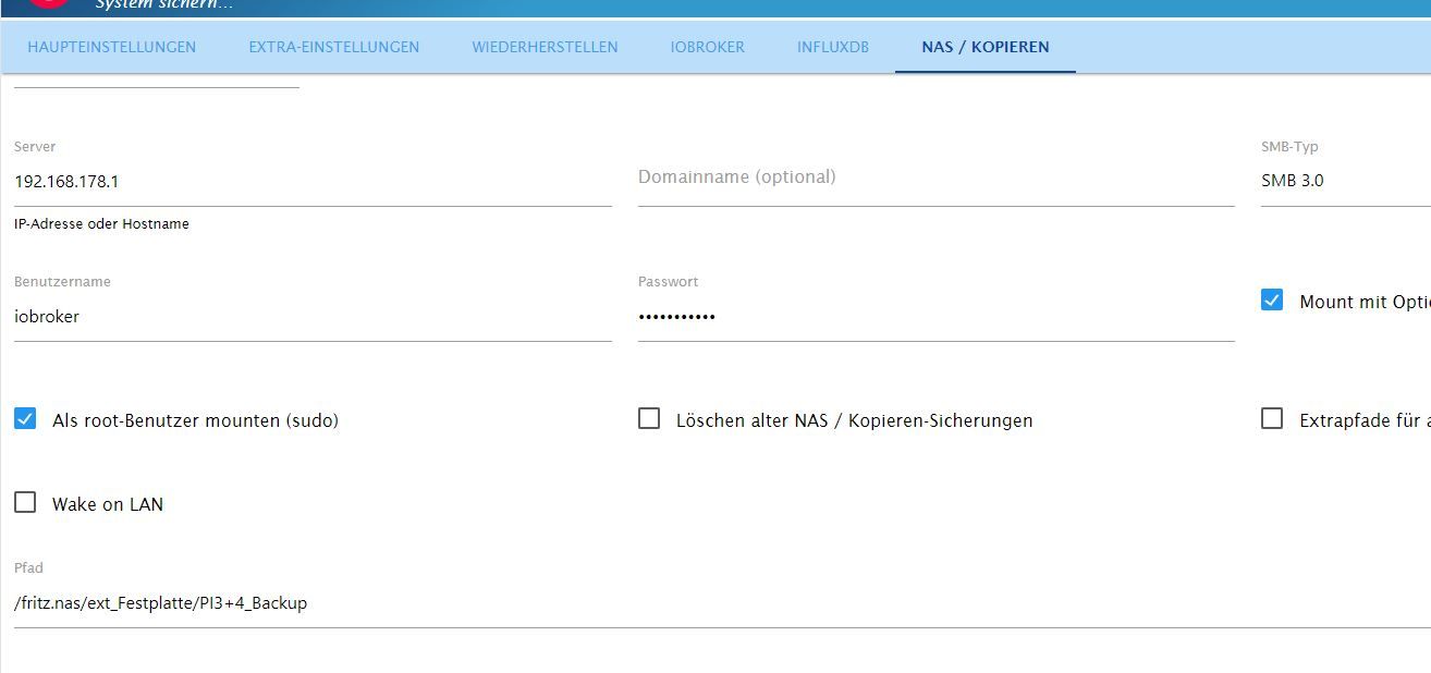

                                          merkwürdig ist ja er macht ja das BAckup nur irgendwie ohne Inhalt. Das Backup läuft ja auch sauber im Log durch.
                                          Started iobroker ...
                                          [DEBUG] [mount] - noserverino option: true
                                          [DEBUG] [mount] - cifs-mount command: "sudo mount -t cifs -o username=iobroker,password=****,noserverino,rw,uid=iobroker,gid=iobroker,file_mode=0777,dir_mode=0777,vers=3.0 //192.168.178.1/fritz.nas/ext_Festplatte/PI3+4_Backup /opt/iobroker/backups"
                                            Ja, aber auch das eigentliche ioBroker Backup ist viel zu klein. Ich glaube weiterhin, dass da durch den Mount was verhunzt wird. Kannst du das Ganze mal ohne SMB Mount online bringen?
