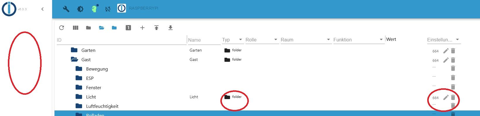

      Ich stehe etwas auf dem Schlauch, in meinem Objekte-Tab sind auf einmal die anderen Tabs weg, wie bekomme ich die wieder her?
      Außerdem sind manche Ordner vom Typ Ordner und kännen bearbeitet werden, andere sind vom Typ "nichts" und können nicht bearbeitet werden. Wie kann man das ändern?

                  ich kann auf deine Schnipsel nicht viel erkennen , wo du sie angelegt hast

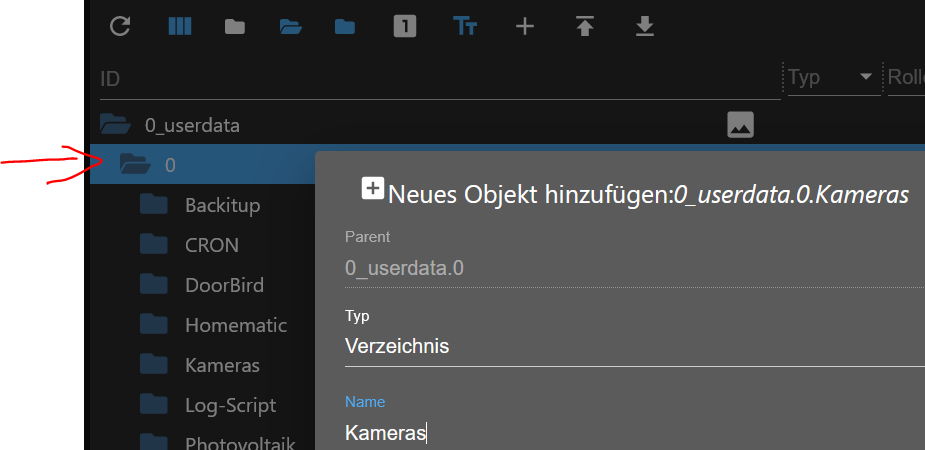

                  Wenn Folder fehlt dann so :
                  Gleichen Ordner nochmal neu anlegen( wird aktualsiert mit folder )
                  W 2 Replies Last reply Reply Quote 0

                    Die sind im Alias Ornder und alle per Skript erstellt. Ich würde nur gerne wissen, wie und wo man die Rechte (also z.B. 664, einstellen oder ändern kann.
                    Glasfaser paul53 2 Replies Last reply Reply Quote 0

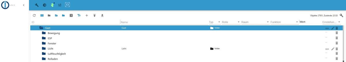

                        @wolfgangfb sagte: Ordnern die nicht vom Typ Ornder
                        Selektiere "Gast" und erstelle Objekte vom Typ "Verzeichnis" mit identischen Namen der bestehenden Ordner ohne Objekt.

                            @wolfgangfb sagte: alle per Skript erstellt.
                            Das ist das Problem: Durch Punkte in der Datenpunkt-ID werden Ordner ohne Objekt erzeugt.

                              Das funktioniert, aber alle von Hand ändern ist ganz schön aufwändig.
