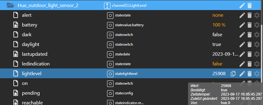

      Unter "Objekte" stimmen die Werte, auch die Zeitstempel sind aktuell. Klicke ich jedoch z. B. in Blockly auf einen Datenpunkt, werden mir falsche (alte) Werte angezeigt.
      Hier die Werte, die unter "Objekte" (#tab-objects) angezeigt werden

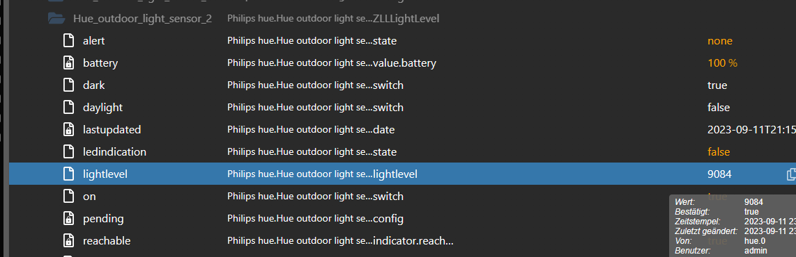

      Und hier die Werte die Blockly, JS und VIS "sehen":

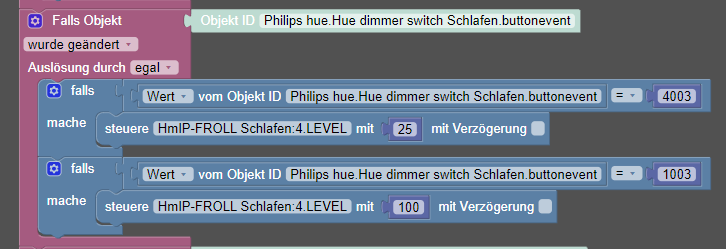

      Steuern kann ich über JS/Blockly auch nicht. Dafür aber problemlos direkt über "Objekte".

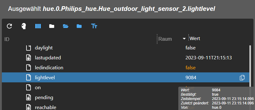

        @tjaden sagte: hier die Werte die Blockly, JS und VIS "sehen":
        Die Werte im Select-ID-Fenster sind keine aktuellen Werte. Sie werden beim ersten Aufruf gelesen und bleiben dann konstant (Browser-Cache).

          Wie gesagt, ich kann auch nicht via JS/Blockly/VIS steuern. In VIS habe ich die verschiedenen Räume mittels Schaltern hinterlegt. Weder zeigen diese jedoch den aktuellen Status an, noch kann ich diesen über die Schalter ändern.

                Falls es irgendetwas bringt, hier noch wie es auf einer VIS-Testseite aussieht (die alten, dort nun ungewollt fixen Werte):
                Auch hier wieder 0 und 9084 Lux, genau die gleichen Werte wie im Select-ID-Fenster.

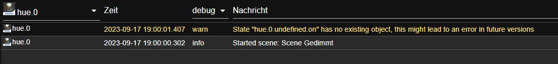

                Das hier sind sämtliche Fehlermeldungen vom Hue-Adapter:
                Der Javascript-Adapter produziert keine Fehlermeldungen und funktioniert bis auf Funktionen die mit Hue zu tun haben tadellos. Das Skript, was oben die Rollladensteuerung zeigt ist wesentlich umfangreicher und andere Funktionen im gleichen Skript liefen die ganze Zeit störungsfrei.
                  und da direkt prominent ein Hinweis auf eine falsche Objektstruktur

                    @homoran sagte in Unterschiedliche Werte Objekte vs. Blockly / VIS:
                    Den Fehler habe ich nach dem Screenshot nicht wiedergesehen. Wie kann ich den beheben?

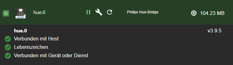

                                  Habe das Problem gelöst.
                                  Obgleich der Adapter, bzw. dessen Instanz immer mit grünem Status angezeigt wurde, war offenbar die Kommunikation gestört. Einen neuen Nutzer konnte ich darüber bei der Hue API auch nicht anlegen. Den manuell via JSON in der API angelegten Nutzer habe ich zwar speichern können, allerdings hat das auch nichts gebracht.
                                  Ich habe dann einfach eine neue Instanz initialisiert mit exakt den Werten aus der Instanz 0 und siehe da – diese Instanz kann problemlos in beide Richtungen kommunizieren.
