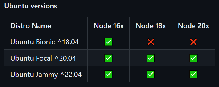

                Thomas Braun Most Active @speedup76 last edited by Thomas Braun
                @speedup76
                Du eierst vermutlich auf einer steinalten Debian/Ubuntu-Version herum. Da baut ein aktuelles nodejs nicht mehr drauf.
                iob diag
                anschauen.
                  bin auf Ubuntu 18.04.6
                  Thomas Braun Glasfaser 2 Replies Last reply Reply Quote 0
                    @speedup76
                    Ja, zu alt.

                        Thomas Braun Most Active @Glasfaser last edited by
                        @glasfaser
                        Nicht notwendig:
                        Da muss ein aktuelles Betriebssystem installiert werden.
                            @speedup76 sagte in Problem bei Admin Update auf v6.6.5:
                            Operating System: Ubuntu 18.04.6 LTS
                            Wie bereits gesagt: Zu alt.
                            Und deine bisherige nodejs-Installation ist auch krumm.
                              speedup76 last edited by speedup76
                              So, habe jetzt mal alles upgedated und geradegezogen (hoffe ich). Das Diag wirft im Bereich NPM noch ein paar Errors aus.
                              Mach noch mal jemand einen Blick drauf werfen ob jetzt alles rund ist?
