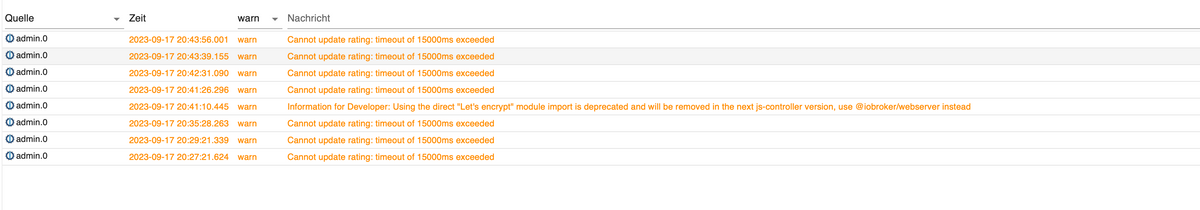

                                            Habe nun alle machbaren Updates gemacht und ioBroker ist im Grunde noch total jungfräulich (nur 3 Instancen) aber dennoch habe ich schon die ersten Warnung im LOG.....
                                            Zusätzlich ploppt ab und zu unten links folgendes auf: Cannot read ratings: timeout
                                            Hängt das mit der langsamen Verbindung zusammen?
