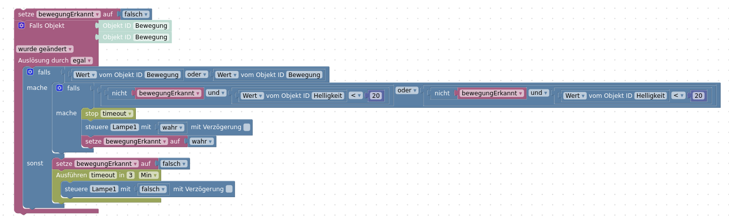

                Hallo, leider gehts das licht immer aus obwohl eine Bewegung stattfindet. was mach ich da nur falsch? DANKE
                Karel Puhli 1 Reply Last reply Reply Quote 0
                • Karel Puhli
                  Karel Puhli @robert_r last edited by Karel Puhli
                  @robert_r sagte in Problem mit Bewegwungsmelderskript:
                  Wenn du den Raum betrittst und illuminance < 20 ist, sollte dein Licht angehen und 3 min anbleiben, richtig? Wenn du dich innerhalb der ersten 3 min im Raum bewegst, ist illuminance vermutlich > 20, weil die Lampe an ist, somit wird der Block nicht erneut ausgeführt und das Licht geht nach 3 min aus. Dann sollte es bei erneuter Bewegung wieder angehen. Ist das so korrekt?
                  Wenn diese Unterberechung das Problem war, solltest hier fündig werden:
                  Link Text
                  Karel
                    robert_r @Karel Puhli last edited by robert_r
                    @karel-puhli ja genau so soll es funktionieren. Ja und bei meinem Skript ist das Problem die Unterbrechung. Ich habe halt 2 Bewegungsmelder und einen Schalter.., Danke für den Link aber irgendwie schaffe ich es einfach nicht...

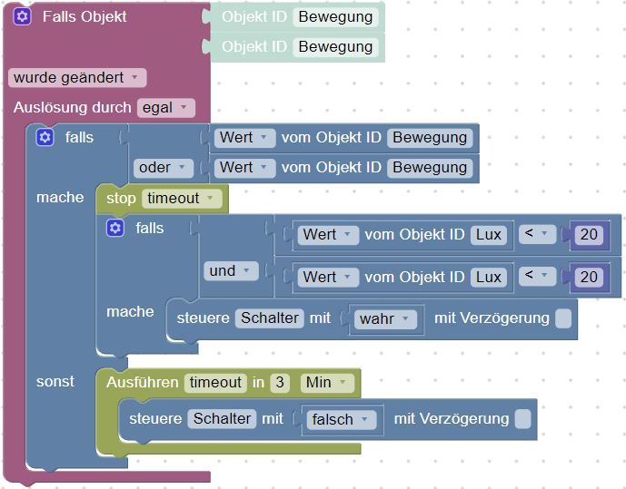

                        paul53 @robert_r last edited by paul53
                        @robert_r sagte: irgendwie schaffe ich es einfach nicht...
                        Versuche es mal so:
                        @karel-puhli
                        Der Timeout muss mit jeder Bewegungserkennung gestoppt werden - nicht nur beim Einschalten.
                        Karel Puhli 1 Reply Last reply Reply Quote 1
                        • Karel Puhli
                          Karel Puhli @paul53 last edited by Karel Puhli
                          Nochmal klarer, eleganter und übersichtlcher! Top!!! 👍
                          @paul53 sagte in Problem mit Bewegwungsmelderskript:
                          Der Timeout wird nur angestoßen, wenn beide BWM auf false gewechselt haben. Der Stop wird dann bei der ersten Bewegung angestoßen. Da die Variable dann auf true wechselt, wird ja kein Timout wieder angestoßen. Oder habe ich einen Denkfehler?
                            paul53 @Karel Puhli last edited by paul53
                            @karel-puhli sagte: Der Timeout wird nur angestoßen, wenn beide BWM auf false gewechselt haben. Der Stop wird dann bei der ersten Bewegung angestoßen.
                            Wenn bei der nächsten Bewegung das Licht noch an ist, wird wegen zu großer Helligkeit nicht gestoppt.

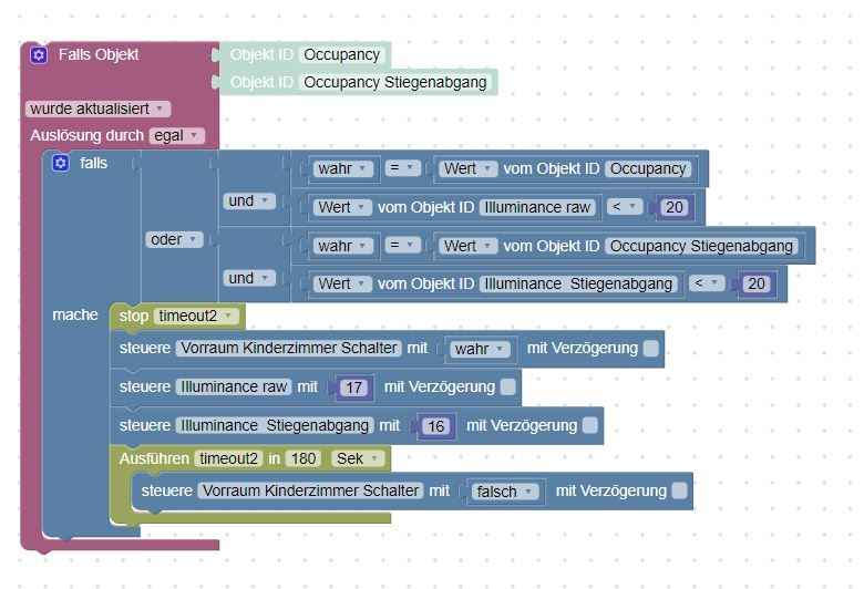

                                @karel-puhli. Hallo sorry, bin erst jetzt wieder dazugekommen. Hab das jetzt ausprobiert. Jetzt geht das Licht aber gar nicht mehr an 😞
                                so scheint es nun zu funktionieren: 🙂 Vielen Vielen DANK

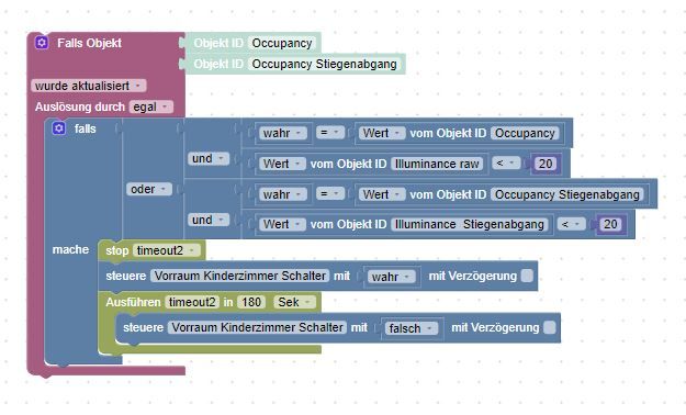

                                  • Karel Puhli
                                    in beiden Skripten steht rechnerisch das gleiche...
                                      @karel-puhli ist das nicht ein Unterschied?
                                      paul53 Karel Puhli R 3 Replies Last reply Reply Quote 0
                                        @robert_r sagte: ist das nicht ein Unterschied?
                                        Nein, im Ergebnis kein Unterschied.
