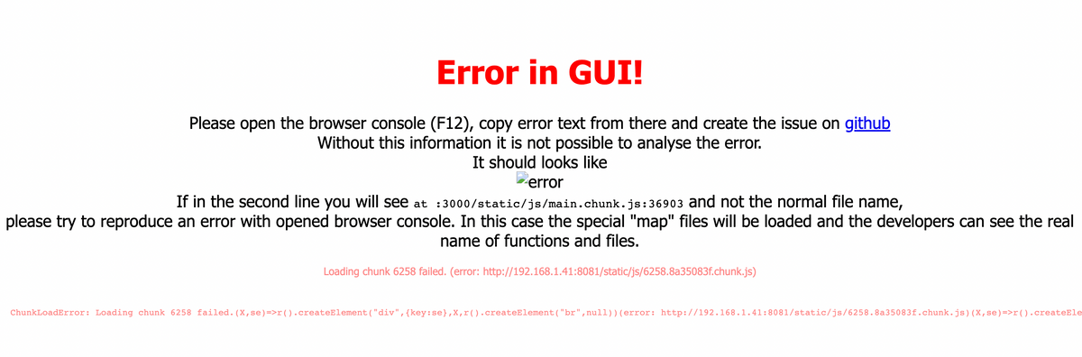

      Nach dem Versuch ein Backup zu installieren kam das:
      Bitte um 'Hilfe

          @jwedenig sagte in IOBroker startet nach Backitup Wiederherstellung nicht mehr:
          dann hast du nicht lange genug gewartet ... er ist noch nicht fertig
          aber weiteres sehen wir gleich .

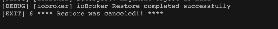

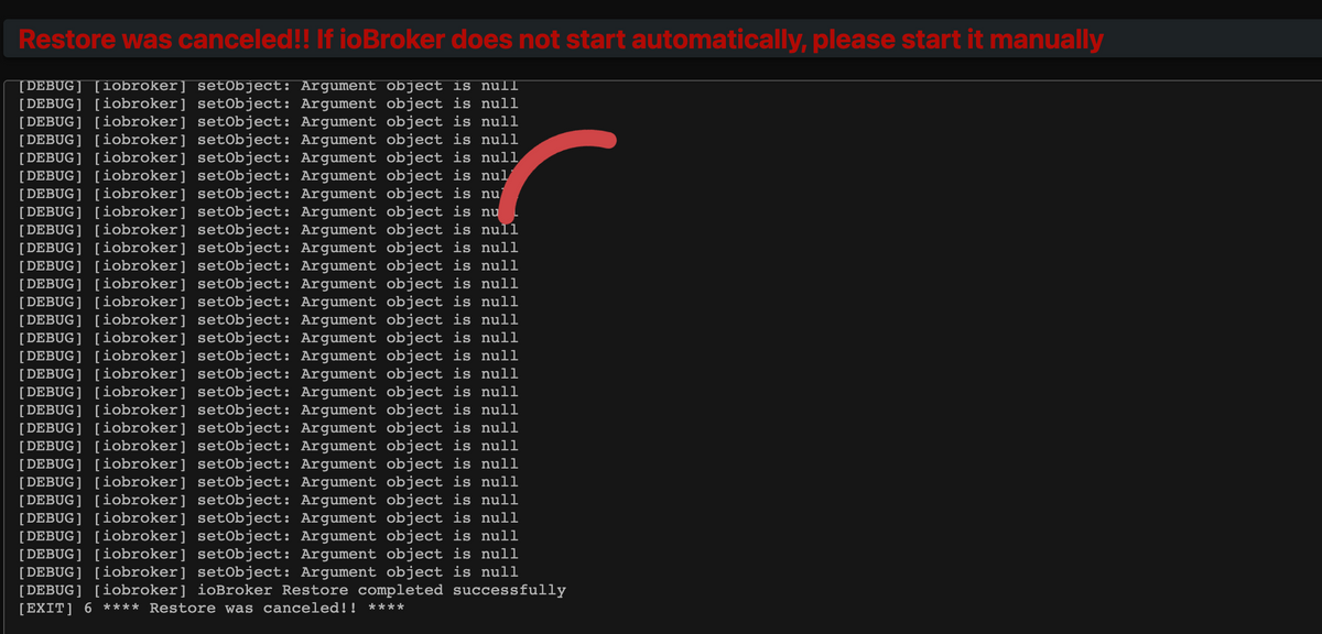

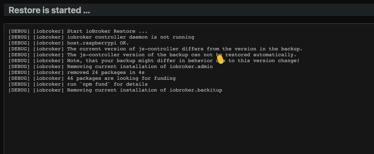

                    habe den Wiederherstellungsassistenten gestartet:
                    Folgende Meldungen kommen:
                    Bildschirmfoto 2023-09-17 um 21.06.39.png Bildschirmfoto 2023-09-17 um 21.07.00.png Bildschirmfoto 2023-09-17 um 21.07.10.png Bildschirmfoto 2023-09-17 um 21.06.26.png
                    Alles gut und Warten????

                      Thomas Braun Most Active @jwedenig last edited by
                      @jwedenig
                      Das Backup stammt von einem js-controller5?
                      • Glasfaser
                        Glasfaser @jwedenig last edited by
                        NÖ
                        welche JS - Controller Version hast du im Backup

                            Zitat :
                            ACHTUNG backups inkompatibel bei Downgrades!!
                            Neben der Node.js Version gibt es eine wichtige Inkompatibilität: Backups die mit der 5.0 des js-controller erstellt wurden lassen sich nicht mit einem js-controller 4 oder kleiner wieder restoren!
                              @jwedenig
                              Das hieße:
