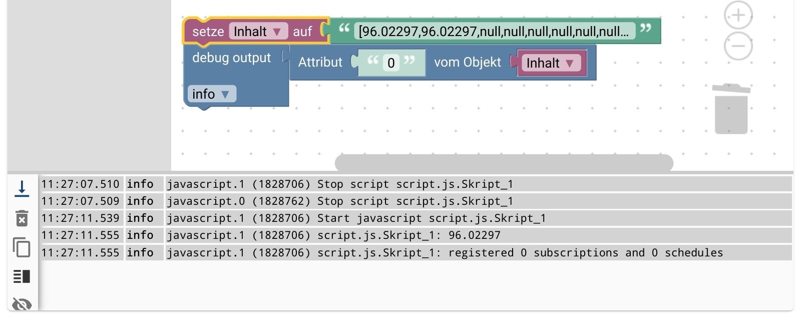

          • DJMarc75
            DJMarc75 @roctions last edited by
            @roctions sagte in Daten mit Blockly trennen:
            für jeden Tipp!
            Vorschlag:
            Den oberen Textbaustein durch Deinen Datenpunkt ersetzen.
            Dann natürlich nicht Debug nutzen sondern jeden Wert aus der Liste in eigene DP schreiben.

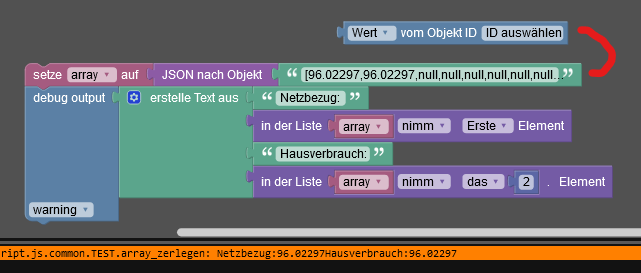

              Homoran Global Moderator Administrators @OliverIO last edited by Homoran
              @oliverio sagte in Daten mit Blockly trennen:
              das ist valides JSON
              äährlisch?
              ohne Bezeichner?
              Man lernt nie aus
              EDIT:
              dann müsste auch attribut 0 von array gehen.
              array wäre die selbe Variable wie bei @djmarc75
              EDIT 2
              Tatsächlich

                roctions @DJMarc75 last edited by
                @djmarc75 Danke! Das hat großartig funktioniert! 🙂

                    Homoran Global Moderator Administrators @DJMarc75 last edited by
                    @djmarc75 bei Array hätte ichves auch so gemacht wie du.
                    ich halte die Bearbeitung als JSON nur einsichtiger (zumindest wenn Bezeichner da sind)

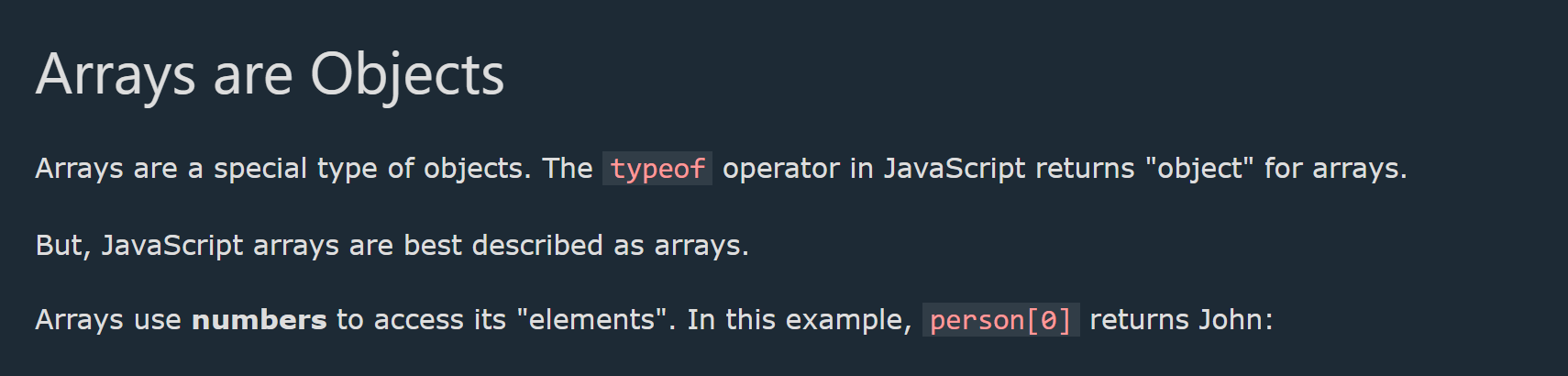

                      • mickym
                        mickym Most Active @Homoran last edited by mickym
                        @homoran Ein JSON kann alles sein - selbst ein einfacher String: https://de.wikipedia.org/wiki/JavaScript_Object_Notation
                        JSON definiert sich letztlich durch eine festgelegte Schreibweise von Datentypen. Und neben den skalaren Datentypen, gibt es auch Arrays und Objekte. Die meisten bezeichnen aber immer nur ein Objekt als JSON und das ist in meinen Augen falsch.
                        So ist dieser Satz kein JSON. - "Dieser Satz ist ein JSON" - da eine Zeichenkette immer in Anführungszeichen steht.
                        Na da war wieder einer schneller als ich. 😉
                        Als Ergänzung:
                        Selbst Arrays sind Objekte nur sind die Zugriffseigenschaften eben durch Nummern definiert (allerdings definiert das nur Javascript so und nicht JSON) , anstelle von Objektnamen. Für Javascript ist jeder nicht skalare Typ ein Objekt, was eigentlich nicht richtig ist.
                        aus: https://www.w3schools.com/js/js_arrays.asp
