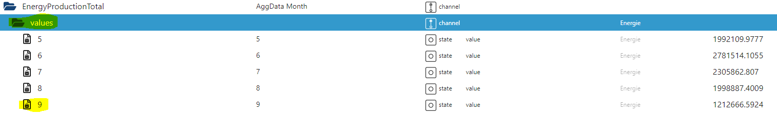

      Hallo zusammen
      Ich versuche mein Problem so einfach als möglich zu schildern 🙂 :
      In diesem Ordner
      wird pro Monat ein neues Objekt mit dem Zahlenwert erstellt (automatisch). Die Ziffer entspricht dem Monat, fortlaufend.
      Nun brauch ich ein Blockly, dass mir automatische jeweils den aktuellsten Monat (höchste Ziffer) automatisch ausliest.
      Hat da jemand eine Idee?
      Herzlichen Dank für eure Hilfe!
      Regards
      Patrick
        paul53 @paddy2 last edited by
        @paddy2 sagte: jeweils den aktuellsten Monat (höchste Ziffer) automatisch ausliest.
        Wann?
          paddy2 @paul53 last edited by
          @paul53 Jeweils auf den ersten Tag des neuen Monats.
            @paddy2 sagte: Jeweils auf den ersten Tag des neuen Monats.
            Du meinst: Ab ersten Tag des neuen Monats?
            Dann triggere mit einem RegExp. Die Werte der vergangenen Monate bleiben konstant und nur die Werte des aktuellen Monats ändern sich.
              @paul53 🤙 🤦 das sollte klappen 🙂 Danke!
