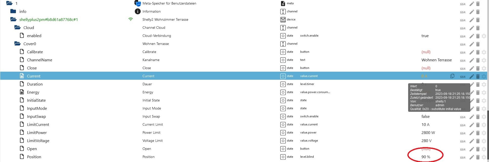

                WolfgangFB @tritor last edited by
                @tritor
                So, hier ein Bild:
                Ich kann den Wert "Position" ändern wie ich will, der Rolladen bewegt sich nicht, Fahre ich den Rolladen von Hand, ändert sich der Wert nicht.
                Auf das Objekt "Position" habe ich ein Alias gesetzt und dieses in Shuttercontrol eingetragen.
                Zu meiner großen Überraschung geht der Rolladen aber morgens auf und abends runter, keine Ahnung wie das geht.
                  tritor @WolfgangFB last edited by tritor
                  @wolfgangfb
                  Wegen morgen rauf und abend runter, falls das nicht vom iobroker kommt, dann eventuell im Shelly selbst ein Zeitplan gesetzt? Oder Cloud? Du hast ja anscheinend die Cloud enabled.
                  Wenn du z.b. im Shelly direkt rauf oder runter fährst, ändern sich dann die Werte im iobroker?
                  • W
                    @tritor
                    Nein, im Shelly habe ich nichts programmiert. Cloud ist aktiviert, aber der Rolladen fährt ganz normal nach dem Shuttercontrol Zeitplan (Astrozeit) und ich frage mich, wie das sein kann. Wie gesagt, wenn ich per Shelly oder per Schalter den Rolladen bewege ändert sich im IO-Broker nichts, ändere ich im IO-Broker einen Wert merkt das der Shelly nicht, ich frage mich, wie der Shuttercontrol Adapter das macht.

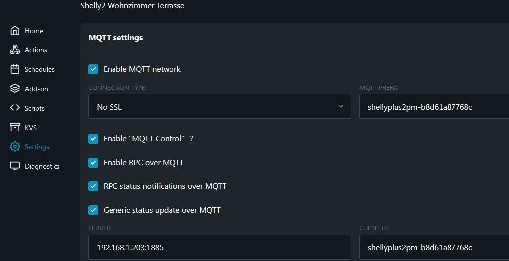

                    • crunchip
                      crunchip Forum Testing Most Active @WolfgangFB last edited by
                      @wolfgangfb sagte in Shelly 2plus - MQTT Einstellungen:
                      hast du alle Haken gesetzt im Shelly?
                      Für Generation 2 Geräte (Gen2) müssen alle RPC-Optionen aktiviert werden
                      • W
                        WolfgangFB @crunchip last edited by
                        @crunchip
                        Meine Shelly Konfiguration sieht wie folgt aus:
                        Einige der Datenpunkte werden auch immer wieder aktualisiert, nur die Position wird einfach ignoriert.
